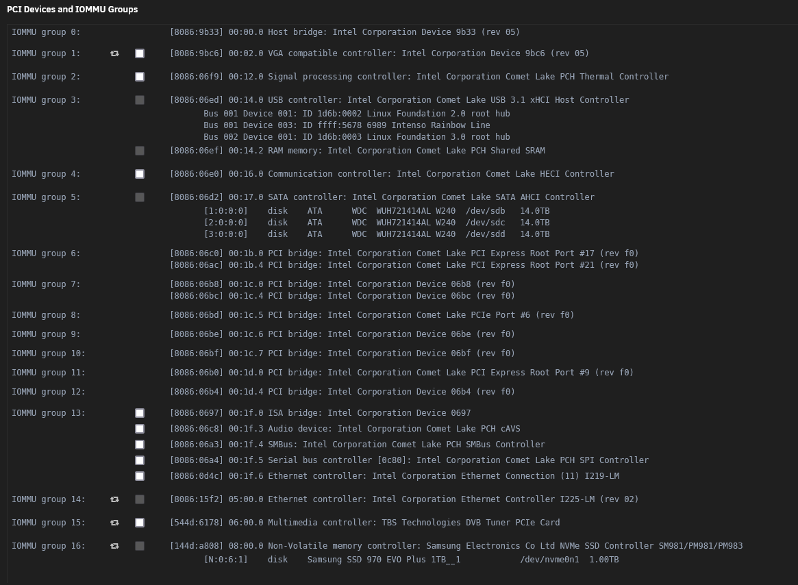

meine USB3-PCIe Karte wird von Unraid / Server nicht erkannt.
es handelt sich um diese Karte.

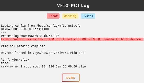

Hier die VFIO-PCI Log:
und hier die ausgabe von lsusb:
Diese Aussage und dann VFIO macht irgendwie keinen Sinn. Wird das Gerät nun erkannt oder geht es dir darum, dass du es nicht an VFIO binden kannst?!
Das Gerät wird nicht erkannt, ziel ist es die USB-Karte an die VM durchzureichen.
Und wie kannst du das Gerät an VFIO binden, wenn es nicht erkannt wird?!
Das ist ja das Problem, ich kann es nicht einbinden.
Es wird hier nicht angezeigt.
Dann verstehe ich nicht warum du da oben einen Fehler aus den VFIO Logs zeigst. VFIO hat nichts mit den gefundenen Geräten zu tun, sondern ist eine Option Geräte in einer virtuellen Umgebung zu verwenden.
Dafür müssen sie aber erstmal gefunden werden.
Also zu deiner Karte. Schritt 1 wäre in Erfahrung zu bringen was das für ein Controller auf der Karte ist und ob es für diesen Controller Linux Treiber gibt. Wenn nein, kannst du das eh gleich abhaken. Mein Tipp: Boote mit Ubuntu und schaue ob dort die Karte installiert wird. Wenn nein, wegwerfen und irgendwas mit einem bekannten Controller nehmen wie zb ASMedia.
