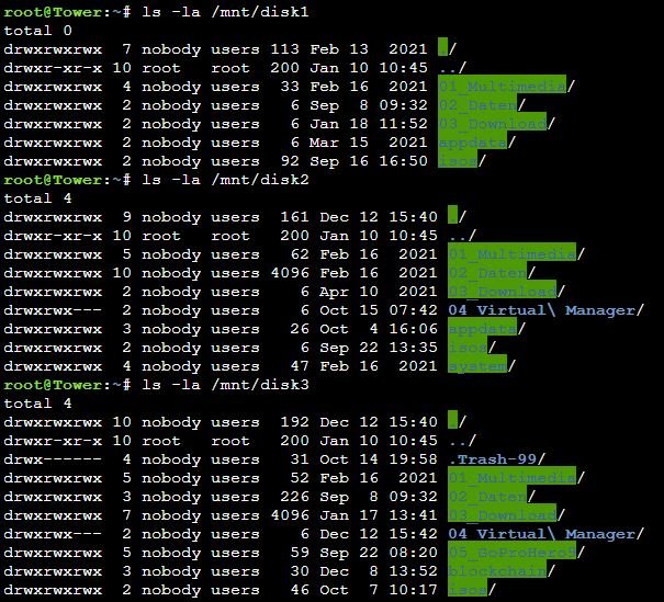

da die parity mit läuft deutet dies eher auf Schreibvorgänge hin ... schau einfach mal was wirklich drauf ist
ls -la /mnt/disk1
usw usw ... disk2, disk3
liegen da evtl. doch /system oder /appdata ...
ls -la /mnt/disk1
du hast recht, es liegt noch appdata darauf.
Kann ich die einfach löschen ?
Wenn du appdata schon immer auf only/nur stehen hast, dann evtl ja. Ist es dagegen prefer/bevorzugt, dann nein. Ist letzteres der Fall dann Einstellungen > Docker > No/Nein und nachdem der Menüeintrag weg ist den Mover starten. Dann sollte appdata verschoben worden sein.
und auch /system ... wenn du VM nutzt dann wie @mgutt beschrieben hat gleiches auch für den VM Dienst wenn du bei prefer bleiben willst.
Vielen Dank
