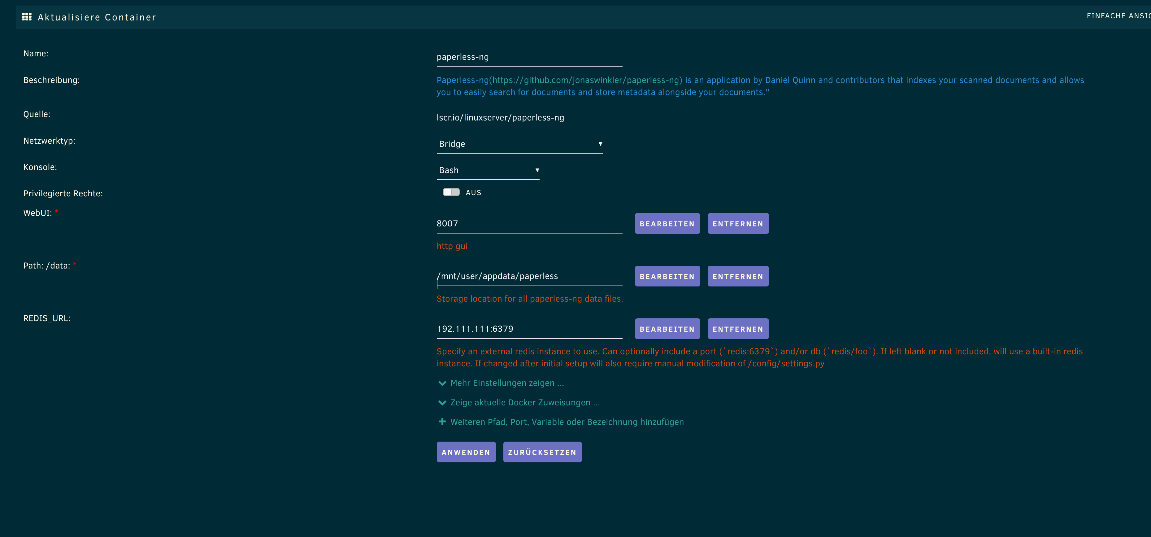

Bitte poste mal deine beiden Docker-Einstellungen mit geänderten Passwörtern
Ich weiß nämlich gerade nicht genau wo du die IP eingetragen hast. aber da kann das nicht stimmen.
Da steht z.b. kein Passwort drin
Edited by i-B4se
hier paperless:
und hier redis:
@Hoddl
Deine IP stimmt nicht
Da fehlen Ziffern
"192.111.111."
Und die Eingabe ist auch falsch. Das steht da auch
"redis:deinerichtigeIP"
Edited by i-B4se

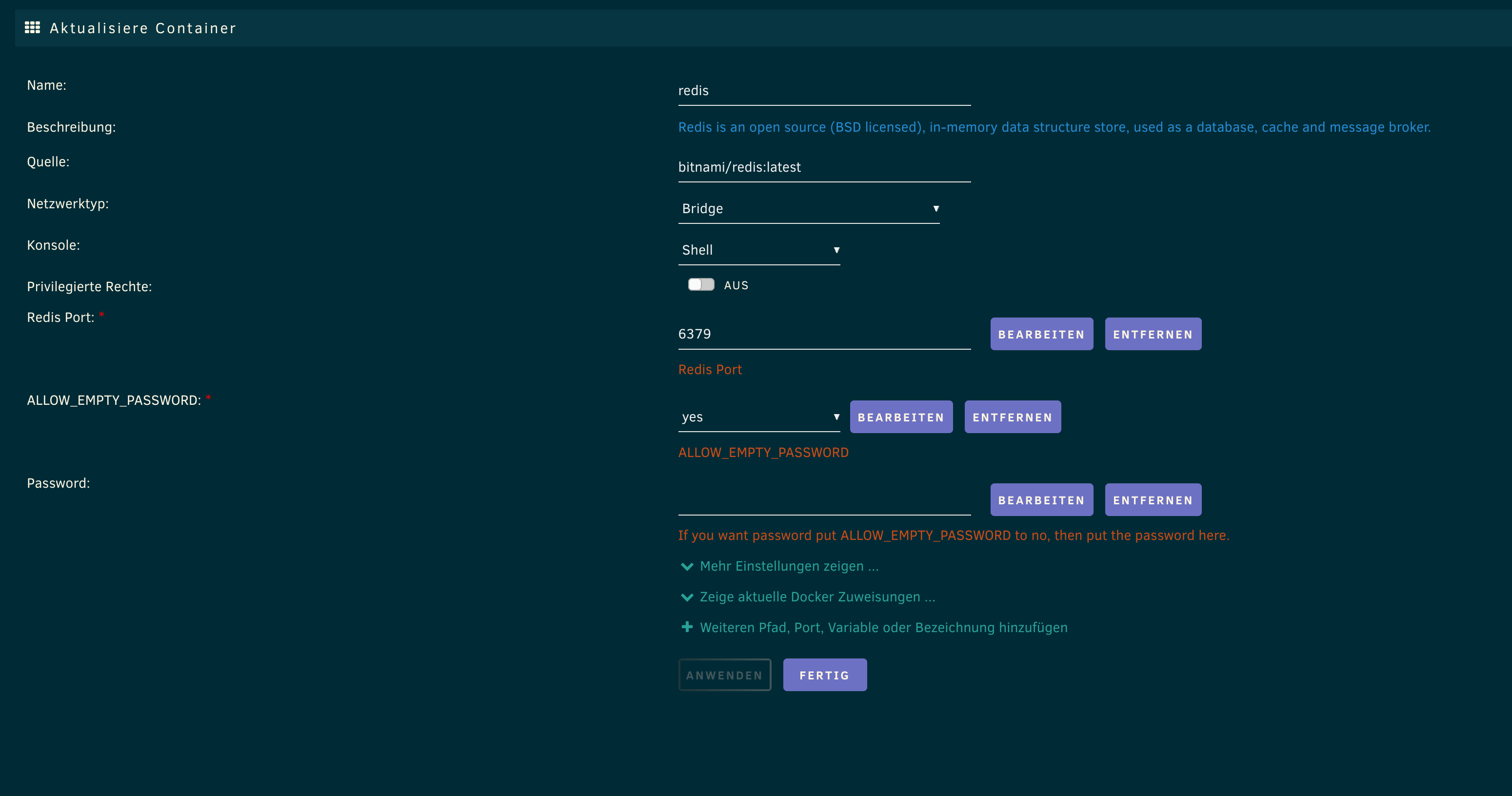

Redis:
"Allow_Empty_Password" -> No
"Password" (als Beispiel) -> blaaa

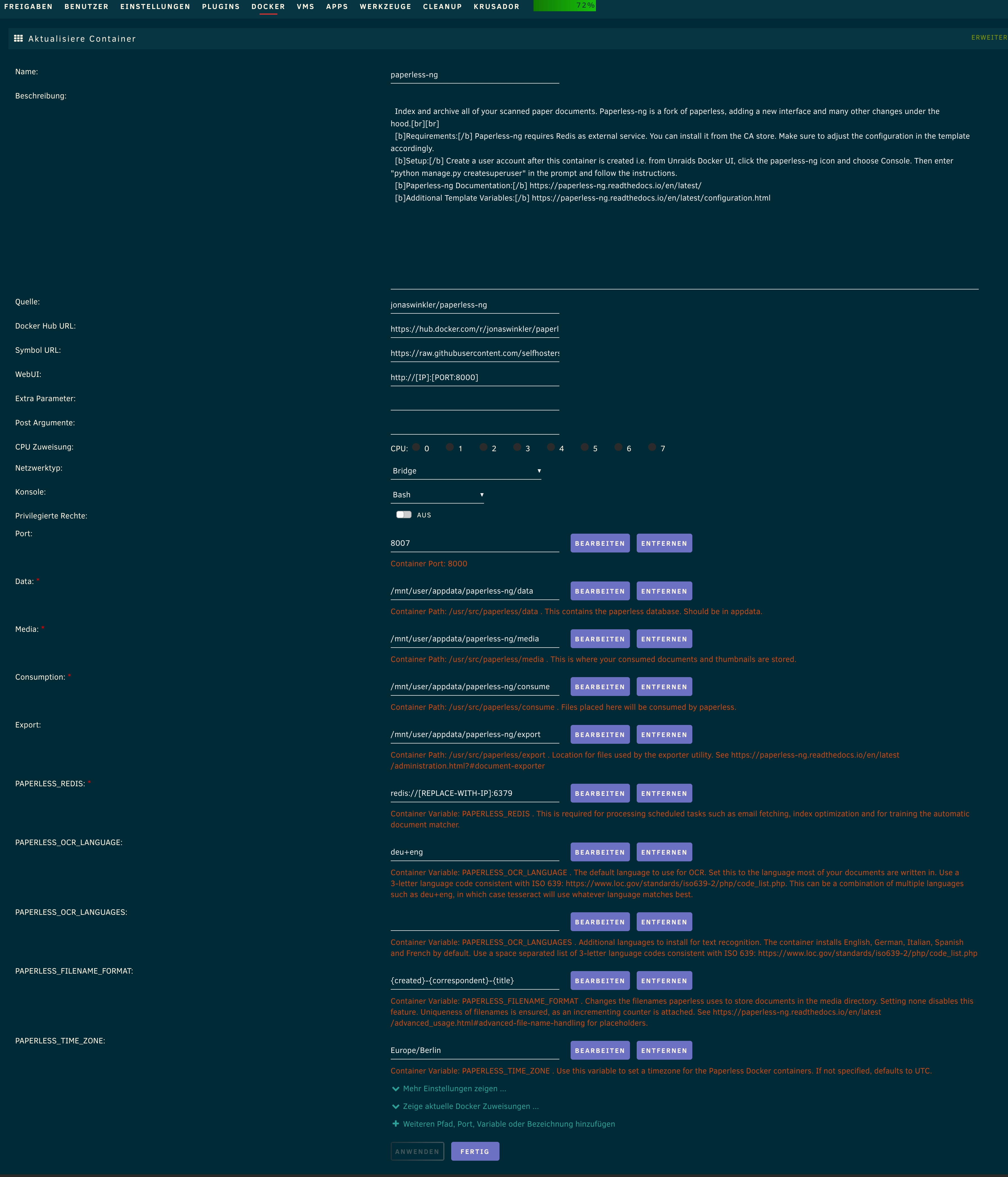

Paperless:
"Redis URL" -> redis://:PassworVonREDIS@[deineIPvonREDIS]:PortvonREDIS
redis://192.111.111.11:6379 so must du die url eingeben

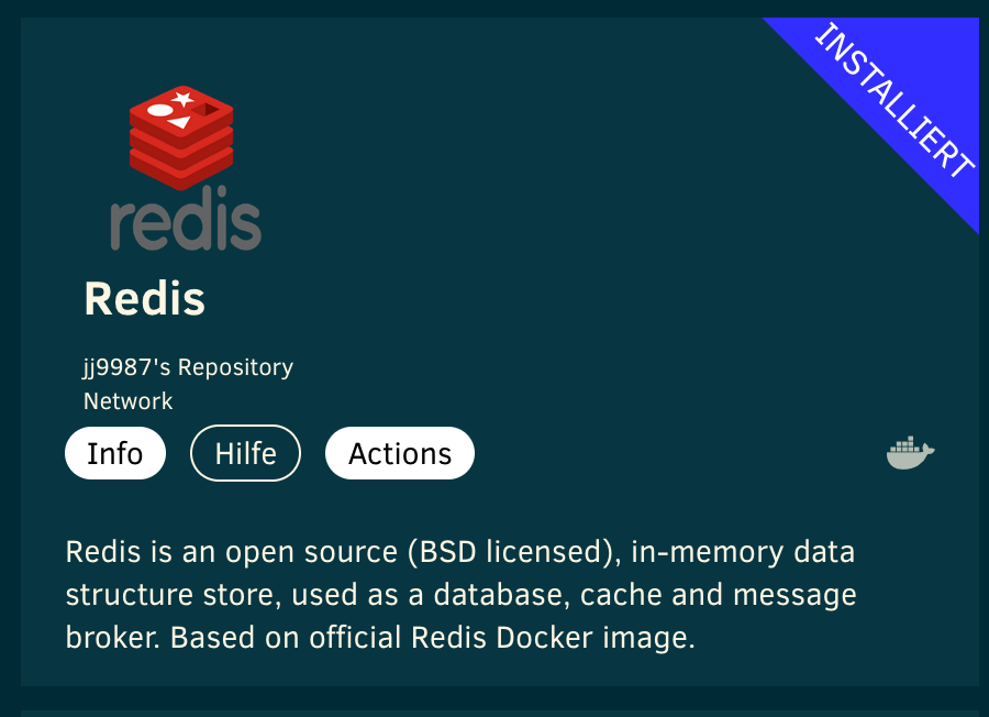

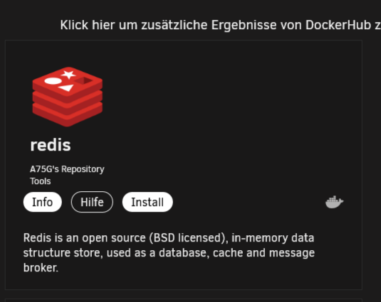

Ausserdem hast du ein anderes Redis installiert, nicht das open erwähnte.
FireShot Capture 087 - THOR_Apps - 0a6efc86fb0c7a674beea8e929ee51d394d10e2e.unraid.net.png
installiere mal das oben von dir erwähnte.
FireShot Capture 088 - THOR_Apps - 0a6efc86fb0c7a674beea8e929ee51d394d10e2e.unraid.net.png
Spielt keine Rolle.

@Hoddl
Bitte teste mal das mit dem PW und der URL, so wie ich es gepostet habe.
Inkl. Screens

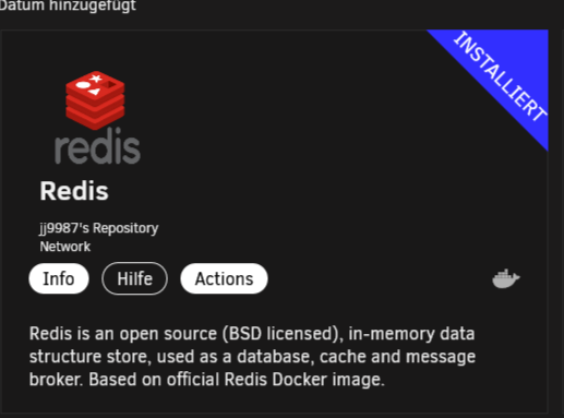

hab das redis installiert leider ohne erfolg...

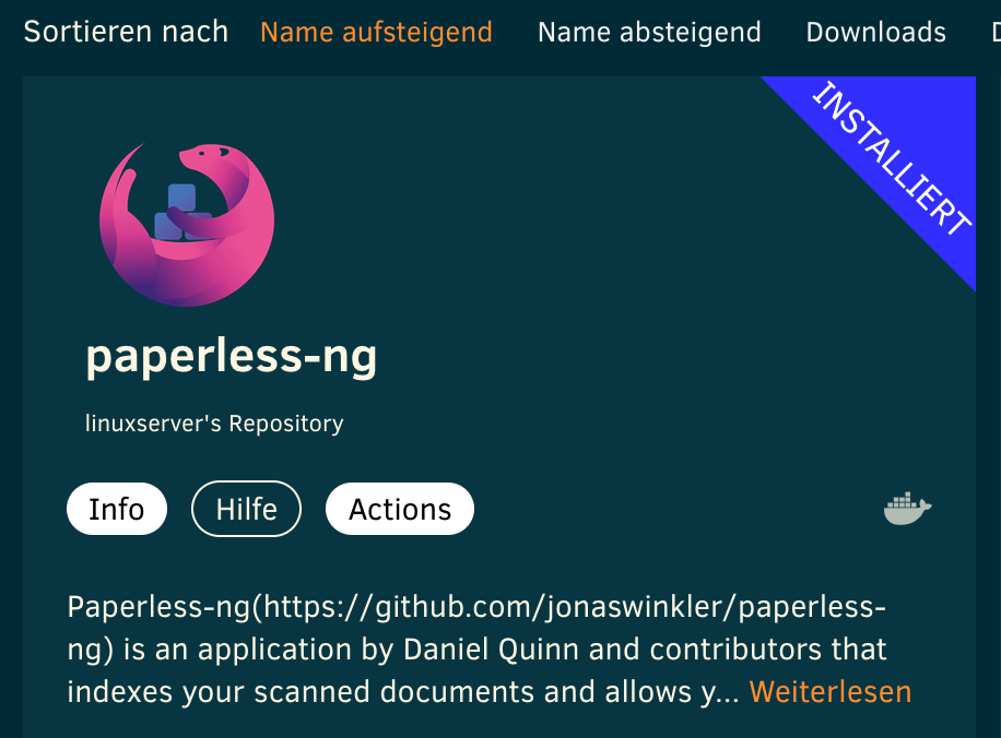

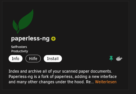

welches paperless hast du am laufen?
ich hab dieses hier:
FireShot Capture 089 - THOR_Apps - 0a6efc86fb0c7a674beea8e929ee51d394d10e2e.unraid.net.png

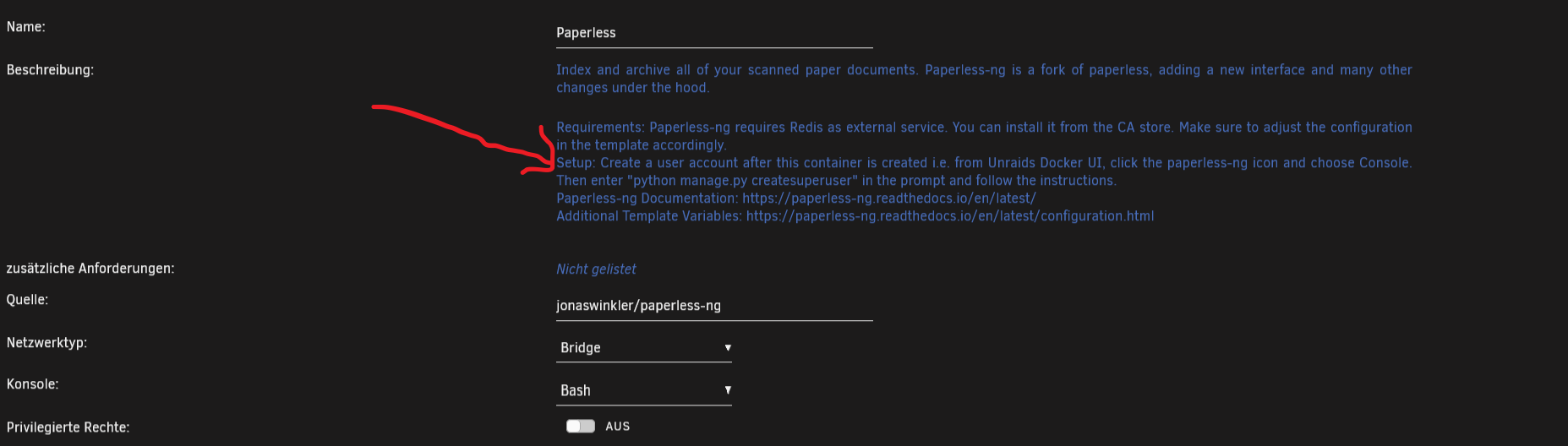

@Manyak
Ja, den habe ich auch. Aber der andere funktioniert auch. Den hatte ich kurz installiert, aber mir fehlten die Pfade und ich war zu faul es zu editieren.
Kann es vieleicht dran liegen, das er die Schritte nicht in der Beschreibung befolgt hat?
FireShot Capture 090 - THOR_UpdateContainer - 0a6efc86fb0c7a674beea8e929ee51d394d10e2e.unraid.net.png
Nein, weil theoretisch wird das erst nach dem starten vom Docker gemacht. Sprich bis dahin sollte schon alles laufen.
Alternativ kann man auch im Template
PAPERLESS_ADMIN_USER
PAPERLESS_ADMIN_PASSWORD
eintragen. Trotzdem würde er nicht zum Redis verbinden.

im docker von paperless finde ich keinen eintrag um redis einzutragen ist das richtig so?
hier mal das protokoll:

redis.exceptions.ConnectionError: Error -2 connecting to replace-with-ip:6379. Name or service not known.
[2022-01-20 23:11:25 +0100] [62] [CRITICAL] WORKER TIMEOUT (pid:65)
[2022-01-20 23:11:25 +0100] [62] [WARNING] Worker with pid 65 was terminated due to signal 6
@Hoddl
kannst bitte nochmal die dockereinstellung von paperless zeigen, aber diesemal mit dem Reiter "mehr Einstellungen zeigen ..."
hier mal die Einstellungen vom docker paperless:
