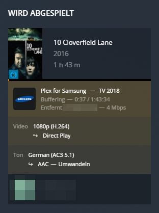

Ich möchte gerne remote auf einem Samsung Q8FN TV Plex nutzen. Das läuft über alle bisher von uns genutzten Endgeräten, aber ein Samsung TV will einfach nicht. Mir ist beim Testen aufgefallen, dass eine SD Serie ohne Transcoding problemlos läuft:
Aber jeglicher Film, der transcodiert werden muss, läuft nicht. Also ich sehe, dass er gestartet wird und anfängt zu transcoden, aber der TV bricht dann mit " ein unerwartes Problem ist aufgetreten"

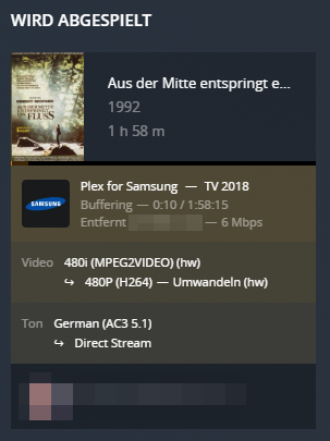

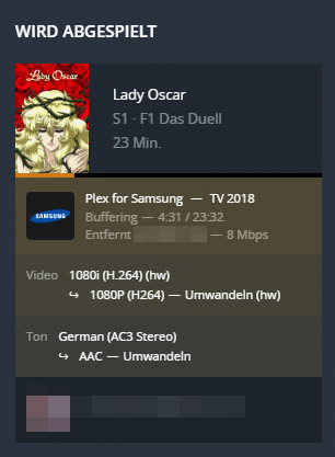

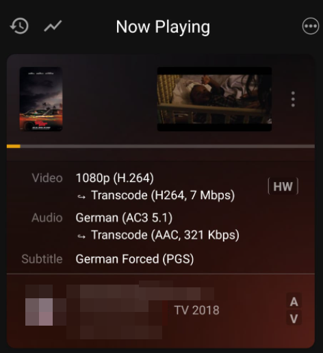

Was ich im Dashboard sehe:
Ich mein das sind doch nur popelige 7 Mbit/s. Das wird ja wohl kaum ein Leitungsproblem oder das WLAN am Remote-Standort sein. H.264 sollte ja eigentlich auch überall gehen. Hat jemand eine Idee was das für ein Problem sein könnte?
Komisch ist, dass er selbst kleinste Bitraten wandeln will:

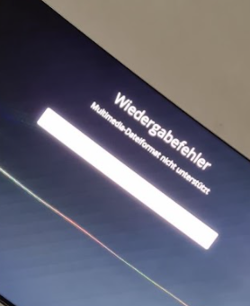

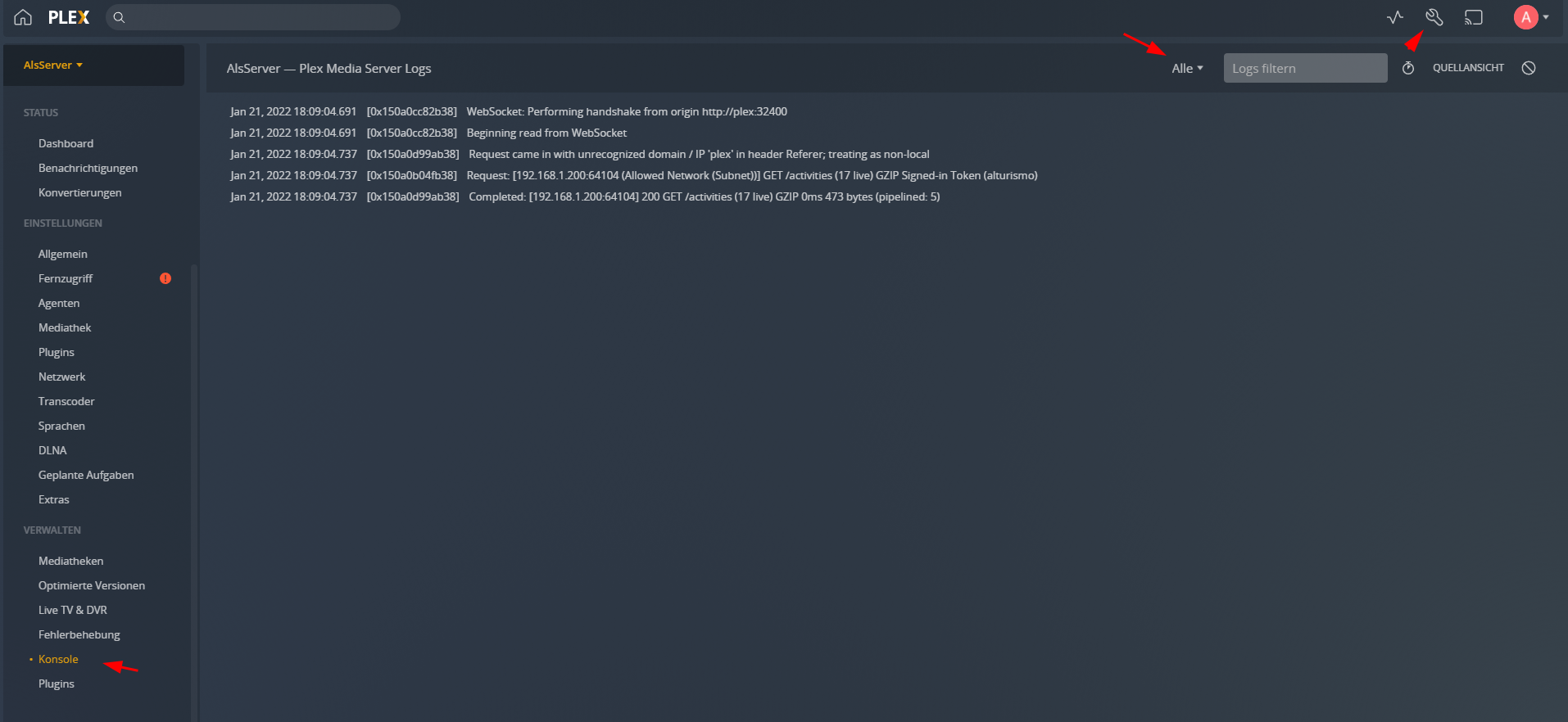

also das der Stream am Samsung Client einfach stoppt, weniger da normal eine Fehlermeldung kommen sollte, aber, hast du mal im Plex log geschaut was da kommt ? ist normal recht aussagekräftig was da gerade passiert ... sogar zu viel des Guten ;) und wenn der Stream einfach endet ist es meines Wissens nach der Server der einfach stoppt.
Kannst auch filtern usw ... um es Stück für Stück einzugrenzen.
Die Logs sind leider wenig hilfreich.

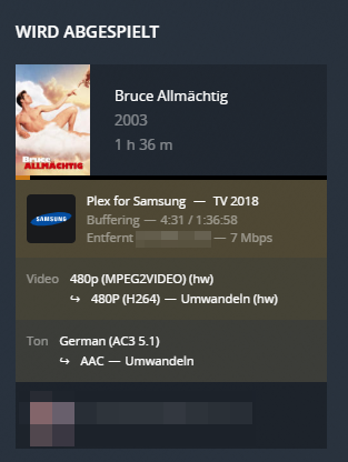

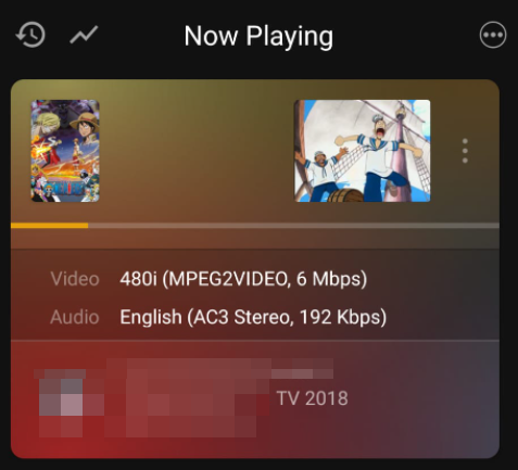

Ich kann übrigens nichts außer One Piece abspielen. Selbst das hier will er transcodieren:

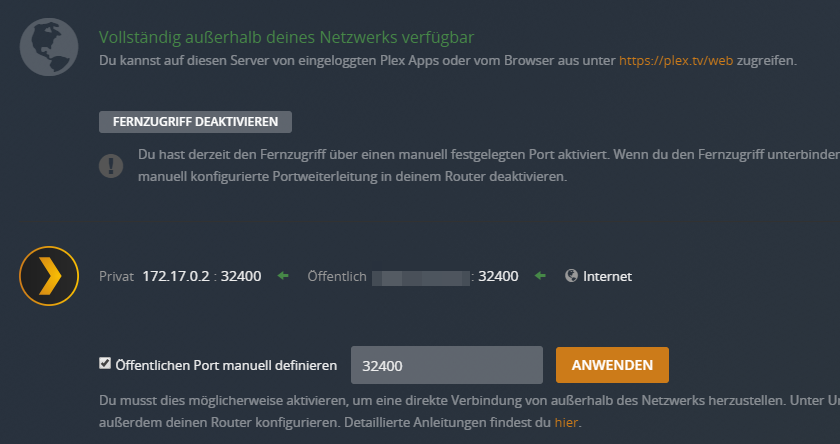

Ich habe jetzt auch noch mal versucht meinen Standardport zurück auf 32400 zu ändern. Ich verwende ja 443 und davor liegt Nginx. Jetzt 32400 direkt auf Plex freigegeben. App am TV komplett neu gestartet. Aber auch das hilft nicht.
Kann ja im Grunde nur noch eine Art Defekt am TV sein bzw letzte Möglichkeit wäre mit einem LAN-Kabel testen. Wobei die anderen Streaming Apps (Netflix, Amazon...) alle ohne Probleme gehen.

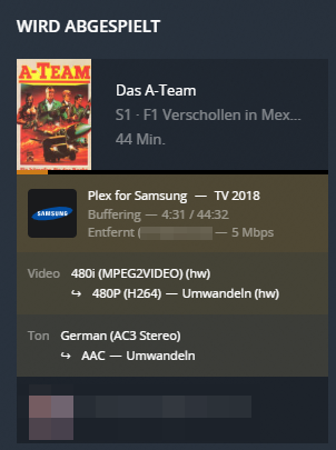

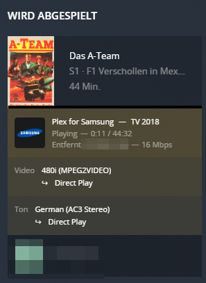

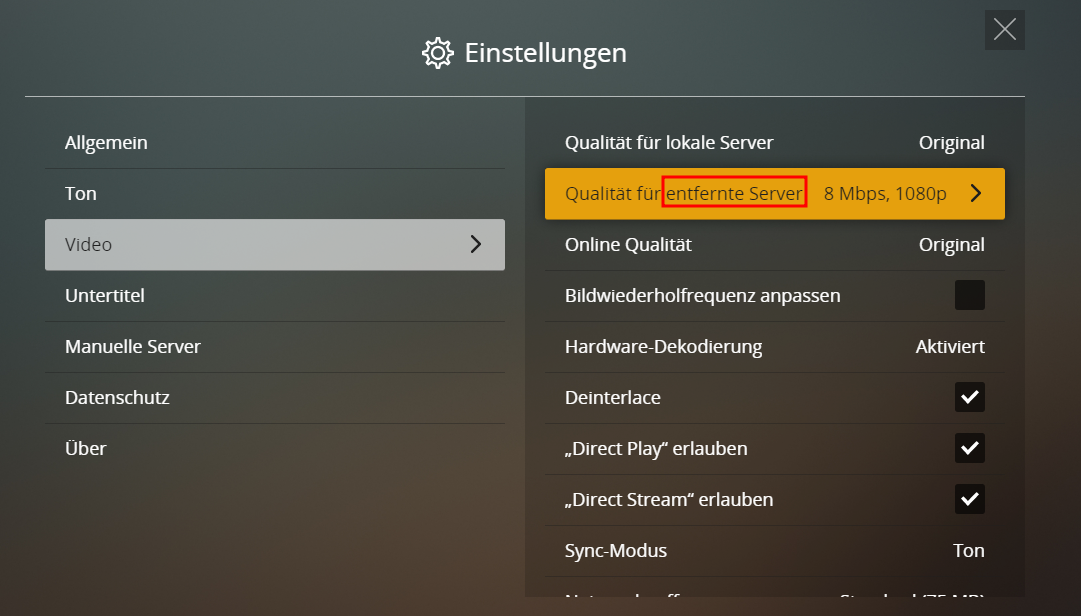

Versuch mal folgendes: Ändere in den Einstellungen des Plex Klienten bei Video Qualität von "Automatisch/Maximum" auf einen festen Wert - z.B. 2 Mbit/s. Nur zum testen. Es gibt da seit einiger Zeit einen Bug im Transcoder, eigentlich nur beim Remote Streamen. Aber vielleicht hilft das ja ...
Edited by hawihoney

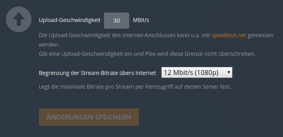

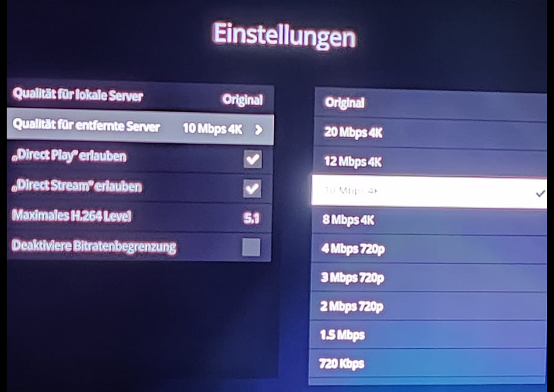

Eingestellt habe ich 4K 10 MBit/s. Der Server erlaubt 12 MBit/s. Und jetzt erklär mir mal warum der nur 8 Mbit/s erlaubt und 1080p in 720p wandelt. Macht irgendwie alles keinen Sinn. Denke ich muss mal mit VPN oder Server vor Ort probieren.

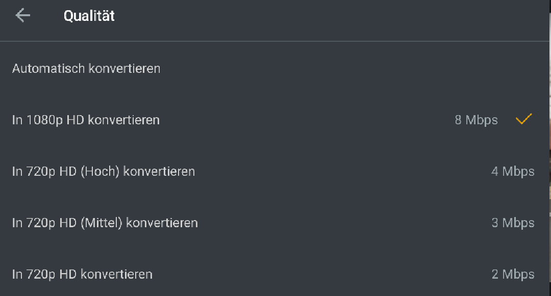

da spielen ja 2 Dinge rein, einmal Server (max Werte) und jeder Client für sich
dann bei den client(s) als Beispiel in den Player Einstellungen, hier ein Browser
Beispiel einer Plex App

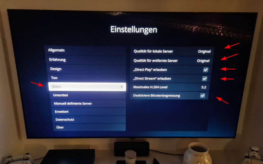

und hier von einem Samsung TV
am Server ist nur Max einzustellen, am client an sich nochmals wie der sich jeweils verhalten soll ...
Hat es denn mit der Reduzierung des Plex Klienten auf 2 Mbit/s geklappt? Wichtig ist ein niedriger, und vor allen Dingen, fixer Wert. Die Automatik des Transkoders muss für diesen Versuch abgeschaltet werden.

Das hatte ich bisher getestet

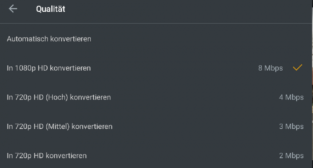

Die automatische Bitrate kann die Samsung TV App meine ich nicht. Die Einstellung finde ich jedenfalls nur bei Android

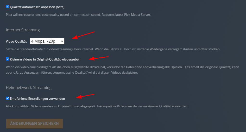

Auf dem Server:

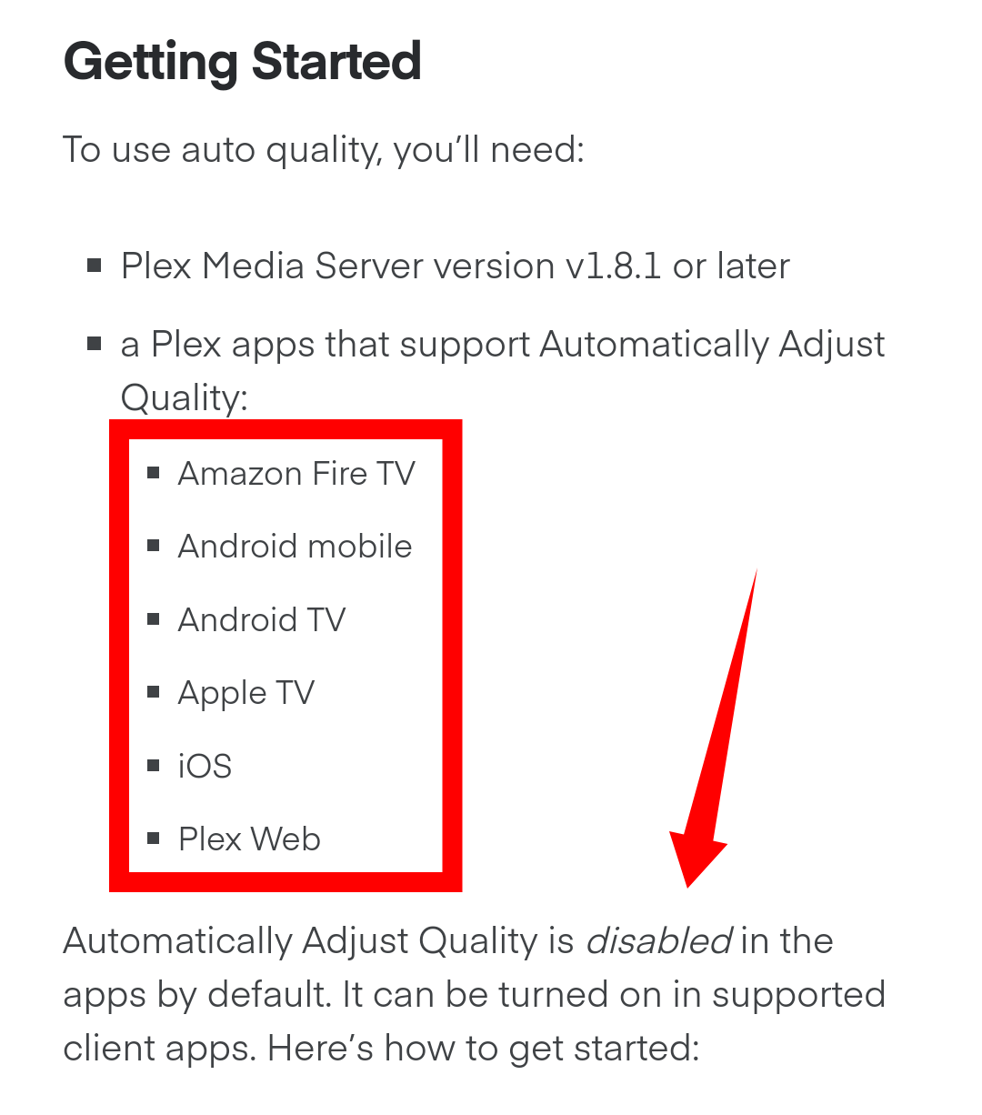

Ja, laut Plex ist das nicht bei Samsung verfügbar und standardmäßig auch überall deaktiviert:
https://support.plex.tv/articles/115007570148-automatically-adjust-quality-when-streaming/
Was mich aus den Logs verwundet sind die 8 MBit/s, woher nimmt der die?
only 8000kbps is available
Und selbst wenn nun dieses Limit gilt. Soll er eben transcoden. Macht er ja auch. Aber bricht dann eben ab.
EDIT: Ich habe es auch noch mal auf einem Android gecheckt. Da kann ich sogar nur maximal 8 Mbit/s auswählen?! Allerdings geht jede einzelne Bitrate problemlos.
EDIT: Ok, das macht Sinn. Wenn ich auf dem Server 20 MBit/s einstelle, dann kann der Client maximal 12 Mbit/s auswählen?!
Und bei 25 MbIt/s auf dem Server kann der Client max 20 MBIt/s auswählen. Nun gut. Dann sollte er ja jetzt ohne Transcoding mehr abspielen, aber vermutlich trotzdem verkacken sobald es einsetzt.

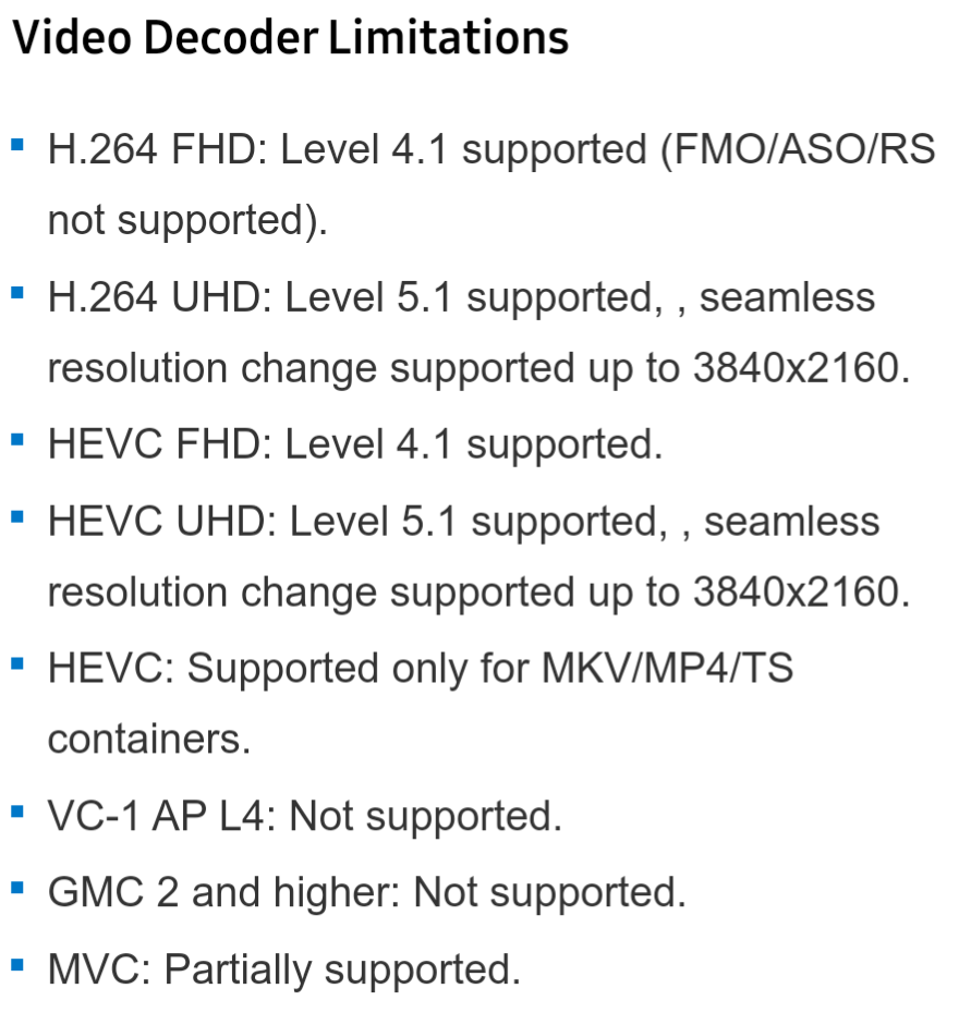

EDIT: Noch was gefunden. Laut Samsung geht bei 1080p max Level 4.1
Evtl teste ich ein kleineres Limit?! Wobei das bei mir zu Hause auch mit dem höheren Level beim Transcoding klappt und ich habe einen Samsung der selben Generation.

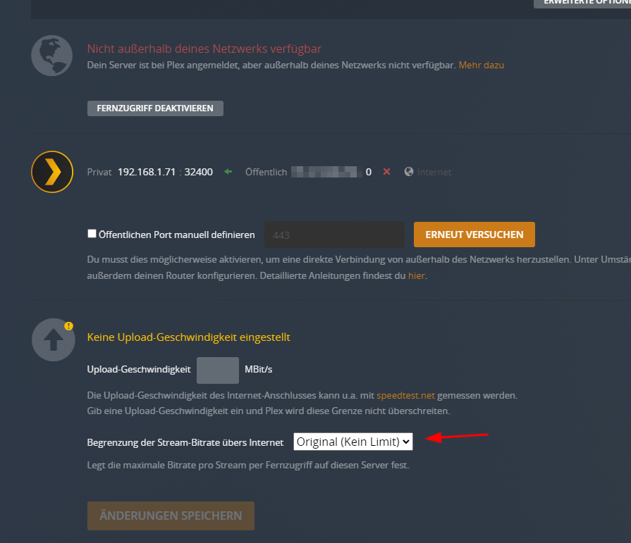

Ich habe wie gesagt die Begrenzung der Bitrate über das Internet auf 25 Mbit/s angehoben. Jetzt können mehr Inhalte per Direct Play abgespielt werden:

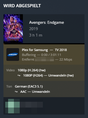

Sobald aber Transcoding ins Spiel kommt, bricht die Verbindung ab:

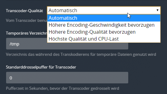

Ich habe daraufhin auch bei den Transcoding-Optionen des Servers zwischen Automatisch und höchste Qualität herumgespielt und die Pufferzeit geändert und beim TV auch auf H.264 Level 4.1 begrenzt, aber nichts hilft

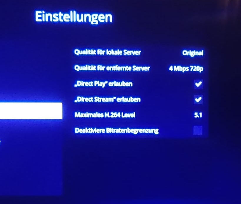

Auch mal im TV auf 4 Mbit/s reduziert, aber das bricht ebenfalls ab:

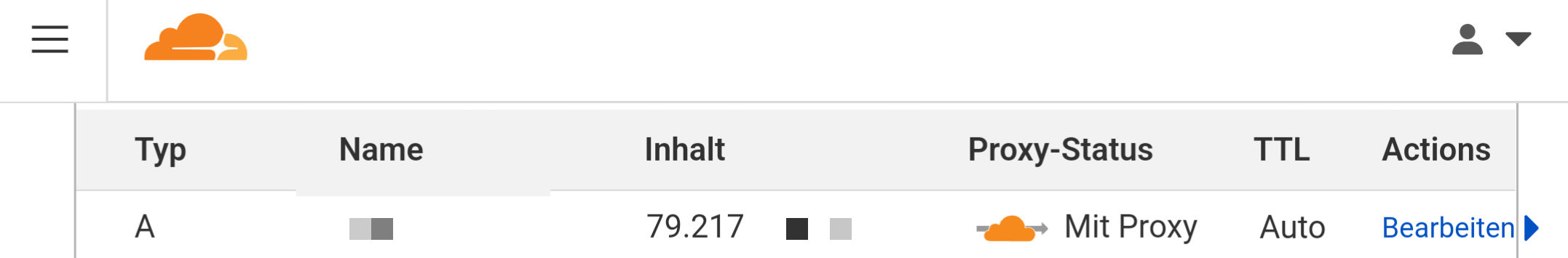

Die Umstellung auf Cloudflare hat schon mal geklappt. Caching habe ich natürlich deaktiviert, damit Cloudflare mich nicht bannt. Testergebnisse folgen heute.

Vom Prinzip ändert sich dadurch ja nichts außer dass man bei seiner Domain einen anderen Nameserver einstellt (den von Cloudflare).
Das Problem wurde damit übrigens tatsächlich gelöst. Irgendwie scheint die Plex Samsung TV App immer eine sichere Verbindung aufbauen zu wollen, wenn transcodiert wird (egal ob man unsichere  in den Einstellungen gesetzt hat) und das schlägt dann offensicht bei Let's Encrypt fehl.
Ich muss mir jetzt nur noch was basteln, dass meine öffentliche IP bei Cloudflare automatisch im DNS landet. Aktuell habe ich die nur manuell eingetragen.
