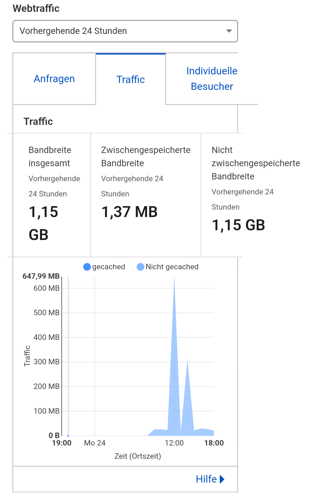

Also das Nicht-Cachen funktioniert in jedem Fall:
Ich habe auch gleich einen Geoblocker aktiviert und nur Deutschland erlaubt.
Also wie gesagt hat Cloudflare das Problem auf dem TV gelöst, aber dafür habe ich jetzt noch einen anderen Bug in Plex gefunden:

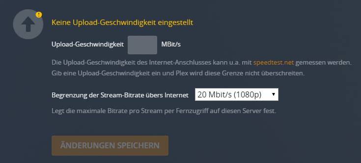

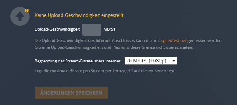

Begrenzt man beim Fernzugriff die Qualität über das Internet:

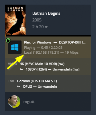

Dann kann man bei der Plex for Windows App keine Qualität mehr einstellen und das Video wird auf 1080p transcodiert:

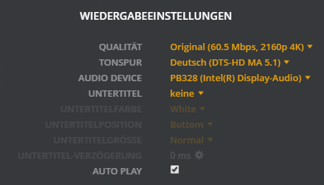

Wenn ich dagegen die "Begrenzung der Stream-Bitrate übers Internet" auf "Original (Kein Limit)" stelle:

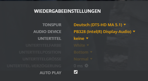

Dann kann ich die Qualität einstellen (geht aber auch erst, wenn man die App neu startet):

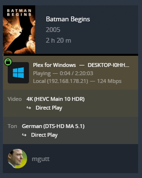

Das ist insofern unlogisch, weil Plex selbst erkannt hat, dass es sich um eine lokale Wiedergabe handelt:
image.png.d2a4c5d3304e3e0628d702ff3f17b19b.png ohne Limit: image.png.ad13b557d70d2a12ea855931c18b45d2.png
Also in beiden Fällen ist es eine lokale Wiedergabe, aber das Fernzugriff-Limit greift trotzdem.
Natürlich habe ich 192.168.0.0/16 als lokalen Adressbereich eingestellt:

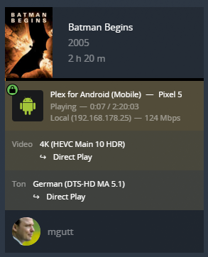

Der Bug ist übrigens nicht ind er Android App präsent. Da spielt er Direct Play 4K:

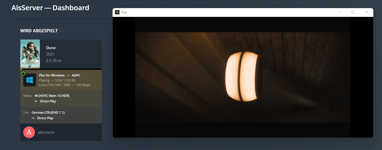

meinst du das ? weil hier wird lokal voll abgespielt, mit oder ohne Limit ...
1 minute ago, alturismo said:
meinst du das ?
Ist das Plex for Windows oder PMP? Hast du Plex öffentlich freigegeben? Weil der Bug ist nur präsent, wenn man eine Domain mit öffentlicher IP nutzt. Ich habe zum Test die IP der Domain gegen die lokale Server-IP ersetzt (per Windows hosts Datei) und kann damit den Bug umgehen.
die aktuellste App for Windows Plex-1.40.1.2823-6f60f3a7-x86_64.exe
ja, hinter swag wenn das die Frage ist

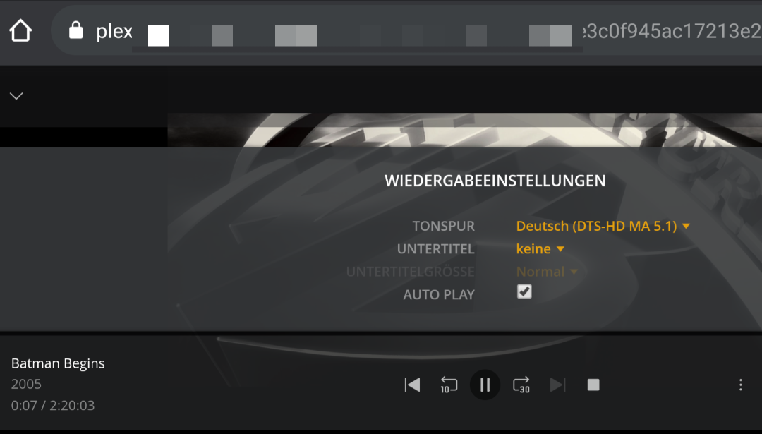

Hattest du die Plex App neu gestartet als du das Limit gesetzt hast? Bei mir ist der Bug übrigens auch im Browser präsent:
Ich glaube das liegt an Cloudflare, weil dadurch kommen die Zugriffe ja von der IP von Cloudflare. Wobei es komisch ist, dass es bei Android keine Rolle spielt bzw Plex ja selbst erkennt, dass es eigentlich eine lokale Wiedergabe ist.
