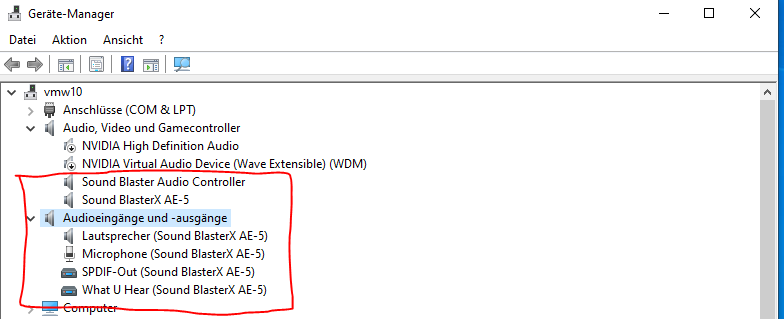

Ton ist da kann ihn aber nicht muten oder laut und leiser machen. Das Boxen Symbol unten rechts in der ecke kann ich per Tastatur und auch mit einen Klick Muten der Ton bleibt aber über meine Boxen weiterhin da!
erst wenn ich im Geräte manager gehe und folgende Treiber einmal deinstall (siehe Bild) roter kasten. grafik.png.34947d739e8408e1098b7d5478a76f85.png
nach dem das einmal von unten  nach oben deinstall ist starte ich meine windows VM neu und ab den moment läuft alles so wie es soll. Kann über meine Tastatur laut, leise und muten oder über das Boxen Symbol unten rechts.

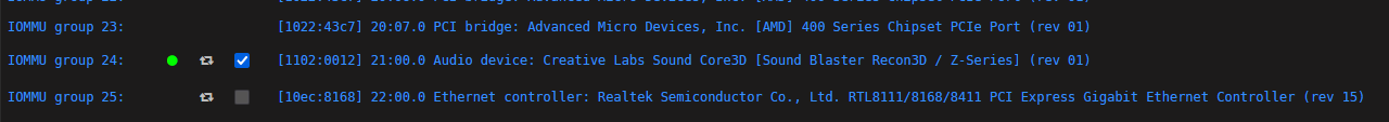

tools -> system Devices
Karte aufgewählt.
In der VM karte auch ausgewählt! Gibt nur die onboard ist Im Bios ausgeschaltet komplett!
