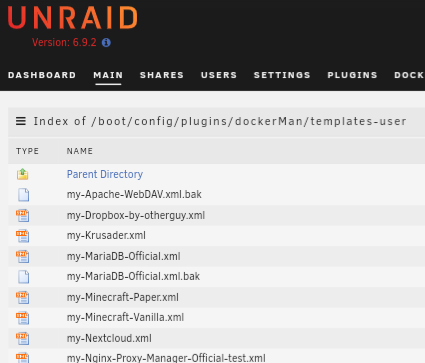

Die Einstellungen befinden sich in einer XML Datei auf dem Stick. Machst du keine Backups vom Stick?
5 minutes ago, p5lukas said:
Hab bisschen schiss nur das zu zerschießen
Ist es bereits. Den kaputten Container kann man nicht mehr retten. Aber ich denke die XML ist noch auf dem Stick. Einfach Mal add Container und im Dropdown schauen. Ist da kein Plex dabei?
Bzw auf dem Stick schauen:
Ok, hatte bei „add container“ auf „default templates“ Plex ausgewählt. Bei „User“ passen die Einstellungen.
Hat über Add Container dann wunderbar funktioniert. Ist wieder alles da, wie es vorher war! Vielen Dank Leute!
