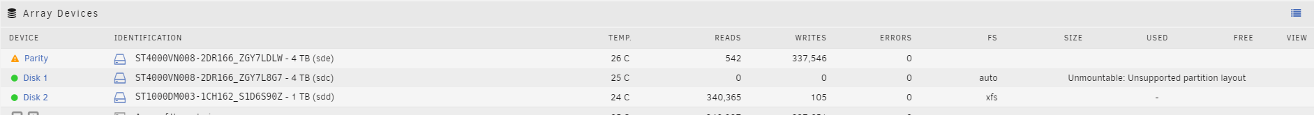

Bonjour,
Après plus d'un an de bon fonctionnement, je n'ai plus accès à mes données.
En allant sur Unraid je vois qu'un de mes disques indique : UNMOUNTABLE: UNSUPPORTED PARTITION LAYOUT
J'ai redémarrer le serveur, stoper et relancer l'array, enlever et remis le disque mais rien ne fait.
Quelqu'un a-t-il la solution ?
Merci

c'est bien ce que j'ai lu et fais, mais mon disk est au format Auto (voir image).

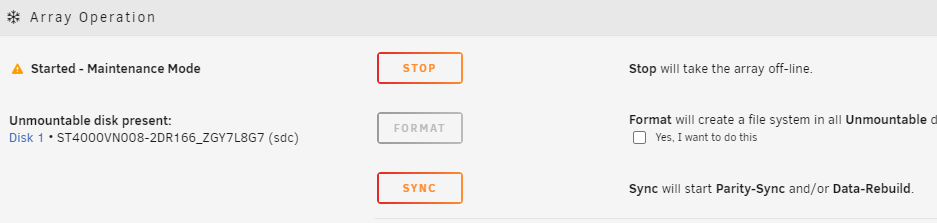

255850297_unraidarray2.thumb.PNG.68353f6948a17141b81423830da8da4d.PNGJe ne sais pas comment le remettre en normal. tout ce que me propose Unraid est Format1237433386_unraidarray3.PNG.aa8a93d40742404ca6547de75666a0b3.PNG

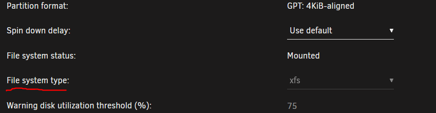

Clique sur Disk 1, tu dois avoir un menu déroulant, je pense qu'en mode maintenance tu dois pouvoir agir dessus.
Ok c'est fait, mais rien ne change !

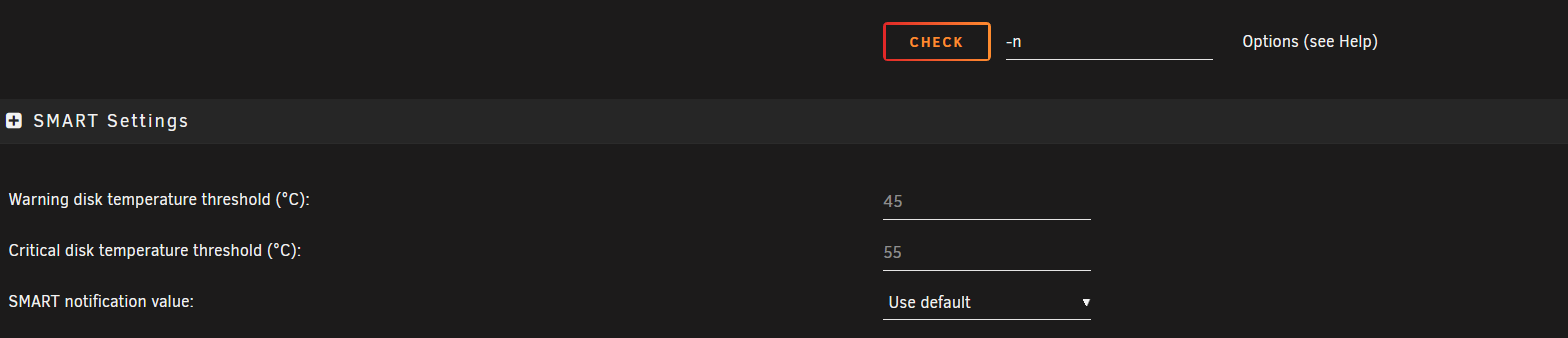

Une fois que tu as appliqué, tu n'as pas le bouton de Check disponible plus bas ?
Moi j'ai ça au dessus des réglages SMART du disque :
HAAAAA je l'avais pas vu merci
ça a donné ça :
