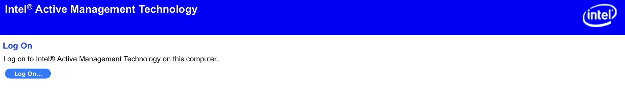

January 23, 20224 yr Hallo zusammen, ich versuche gerade das Intel vPro ATM zu aktivieren. Kann mich aber weder via WebUI noch mit entsprechender Management Software einloggen. Ich bekomme immer einen timeout connection Fehler. Via WebUI kommt zumindest die LogIn Seite. Gibt es bestimmte Voraussetzungen damit der Zugriff funktioniert? Betreibe Unraid headless also ohne angeschlossenen Monitor, iGPU wird aber von einigen Docker Containern genutzt. Weiterhin habe ich beider Netzwerk Interfaces im LAG Bond konfiguriert - muss ein Port ggf. für ATM Zugriff frei bleiben? Ggf. mit eigener IP? Wäre ansonsten ein nettes Feature wenn es funktioniert. Danke und Gruß

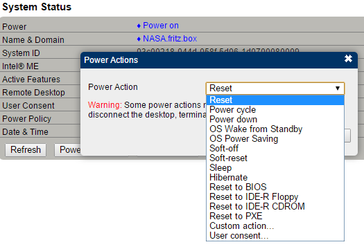

January 24, 20224 yr Author OK. Habe nun den Fehler direkt gefunden ... man sollte beim Einrichten des neuen Passwortes bedenken, dass im Bios bzw. MEBX mit US Tastatur Layout gearbeitet wird Kurzum, das Thema AMT funktioniert mit Unraid grundsätzlich. Lediglich das Thema KVM habe ich noch nicht weiter betrachtet, da hierzu anscheinend die iGPU benötigt wird. Laut meinem Verständnis wäre das auch der Weg Bios Einstellungen vornehmen zu können. Powerstates können aber problemlos geändert werden. Edited January 24, 20224 yr by matty2k
October 21, 20242 yr Hallo @matty2k Ich habe jetzt seit Kurzem auch einen MINISFORUM MS-01 mit Unraid und ich bekomme das AMT überhaupt nicht ans laufen. Ich habe Alles gemäß dem Video eingestellt: Ich nutze einen 2.5GB Port und einen SFP+ Port, beides ist ein einer UDM-Pro angeschlossen. Fürs AMT habe ich auch eine feste IP vergeben, komme aber weder auf das Webpanel noch finde ich das Teil mit der IP im Netz. MechCommander und der Intel Managebility Commander zeigen mir immer Timeout an, kann ich auch so bestätigen. Ich bin langsam etwas ratlos was das noch sein könnte. Habe ich vllt etwas vergessen?
October 28, 20241 yr Author Hi, ist schon reichlich lange her und ich habe die Funktion auch nie benötigt, Zugriff funktioniert aber weiterhin. grundsätzlich wird alles über das BIOS konfiguriert soweit ich mich erinnere und wenn nicht einmal der Zugriff auf das Webportal möglich ist, also ein Timeout kommt, wird entweder die Aktivierung nicht stattgefunden haben oder eine andere Instanz hindert den Zugriff. Fehlerdiagnose ist mit dabei schwer. Grüße
