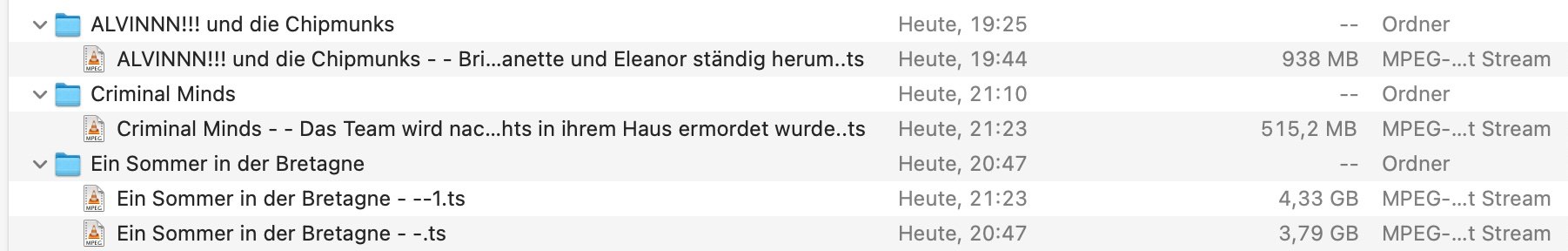

TVH läuft in der latest Version zur vollsten Zufriedenheit. Allerdings werden Aufnahmen willkürlich mehrfach gestartet bzw. Aufnahmen geteilt, wobei das nicht trennscharf ist. Folgendes habe ich probiert und versucht auszuschließen:
1. Es ist egal, ob Privat oder ÖR (Werbung spielt keine Rolle und ist deaktiviert in den Aufnahmesettings)
2. Teils laufen Aufnahmen fehlerfrei durch, manchmal 2 Teile, teilweise 3 Teile
3. Weder der Zeitpunkt ist einheitlich, noch die Größe des ersten Files, noch der folgenden Files

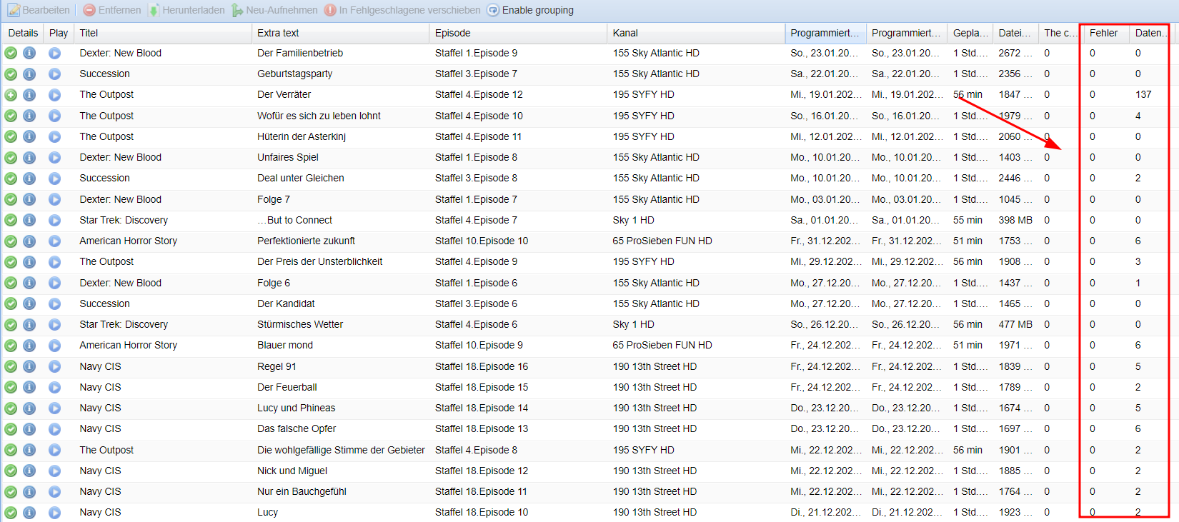

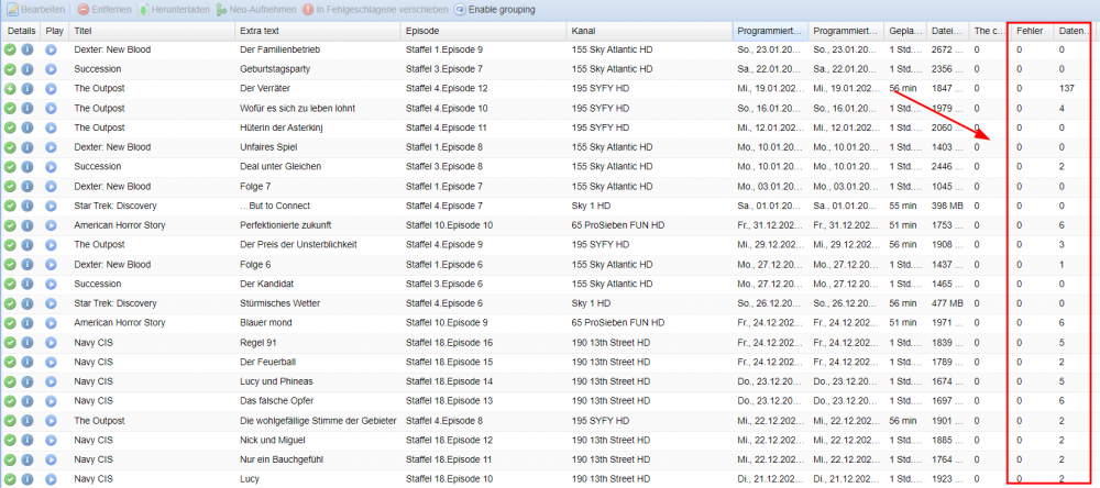

und schau mal in den Records ob hier Fehler entstehen ...
Danke! Ja, in der Tat, die gespaltenen Aufnahmen zeigen einen Fehler in dem von Dir markierten Teil. Habe nun mal ne neue Aufnahme gestartet und das Debug-Fenster offen. Ich werde berichten.
