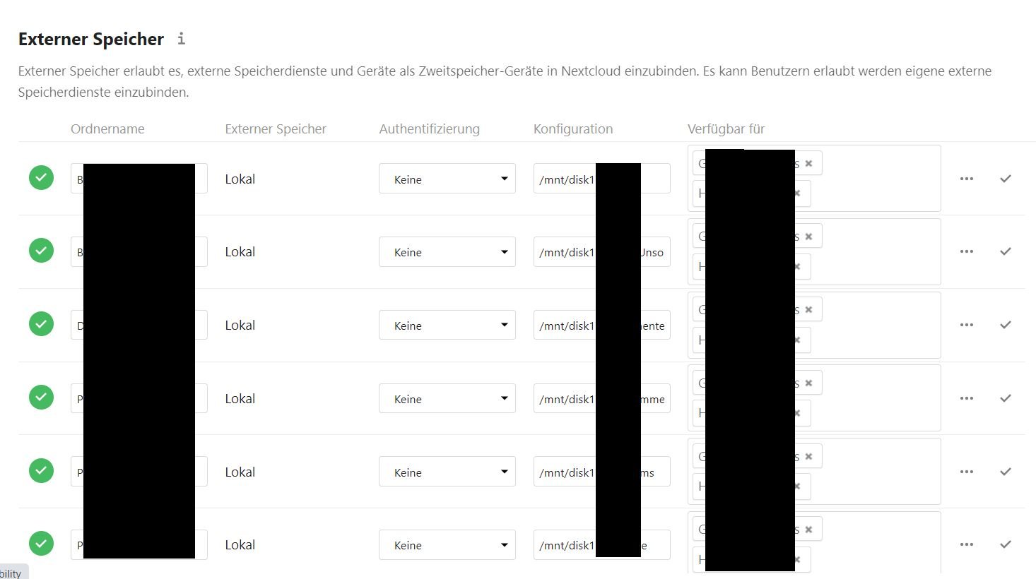

Keine Ahnung was bei Dir passiert. Hier meine Installation als ein mögliches Szenario. Wie schon mal in einem anderen Thread erläutert, gibt es verschiedene Möglichkeiten. Hier ist meine:
1.) Ich nutze den Linuxserver Nextcloud Container seit Jahren:
2.) Externe Speicher ließen sich bei mir problemlos installieren. Hier frage ich mich ob diese bei Dir erscheinende Fehlermeldung durch einen anderen Nextcloud Container ausgelöst wird oder ob es in einem späteren Release nachträglich eingebaut wurde:
3.) Ich habe mehrere User eingerichtet. Diese User dürfen unterschiedliche oder auch gemeinsame Externe Speicher bearbeiten. Bin zum faul zum Zählen, aber es dürften hier ca. 20 unterschiedliche externe Speicher sein. Beachte die abgeschaltete Authentifizierung:

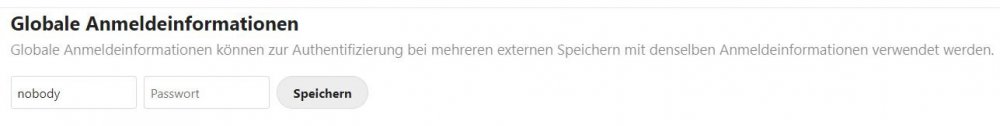

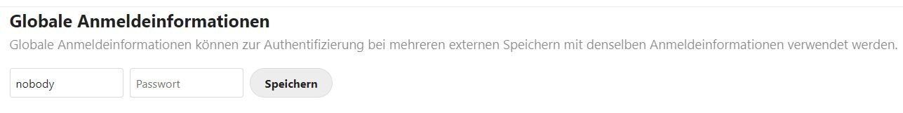

4.) Statt individueller Authentifizierung nutze ich Unraid-konform nobody:users (99:100) in den Container Settings sowie als globale Anmeldedaten nobody mit leerem Passwort:

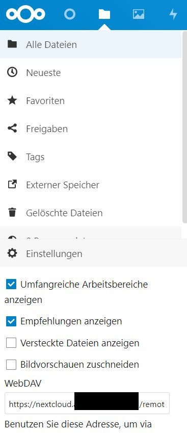

5. Ab jetzt wirds komplex. Du kannst ab diesem Zeitpunkt mit der Nextcloud Web-Oberfläche arbeiten. Wenn Du das im Windows willst, gibt es je nach Kenntnisstand und installiertem Windows unterschiedliche Mechanismen. Ich bin ein alter DOS BAT Typ. Also nutze ich NET USE. Den im NET USE verwendeten WebDAV Link findest Du in der Web-Oberfläche von Nextcloud bei den Dateien unter Einstellungen:
6. Hier der NET USE Befehl, den Du pro User anpassen musst. Anschließend hat jeder User wie in meinem Fall unter P: die für die User individuell verfügbaren Externen Speicher.
net use p: /delete
net use p: https://nextcloud.********/remote.php/dav/files/***user***/ /persistent:yes /user:***user*** ***passwort***

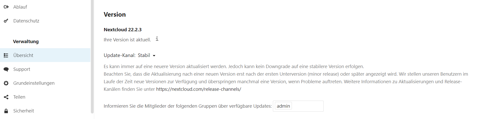

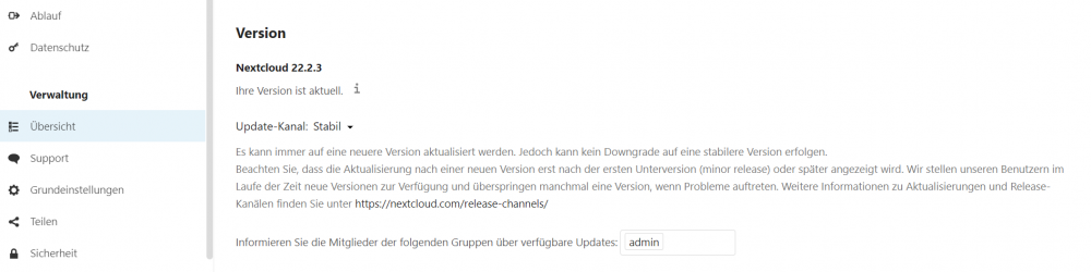

Das Bild ist aber veraltet oder? 23.0.0 sollte die aktuelle Version sein
Screenshot von heute. Ich bin auf Stable und nicht auf Latest. Nachtrag: Ich vertraue darauf, dass linuxserver/nextcloud das Richtige zieht. Ich arbeite nicht mit Tags wie latest.

Hallo hawihoney,
ich habe jetzt MariaDB und nextcloud neu  installiert .
kann unter Verwaltung den externen Speicher öffnen.
möchte ich aber einen lokalen speicher anlegen kann ich nur in der Konfiguration /mnt/ eingeben
alle weitere  Eingaben lässt er nicht zu , obwohl es den Pfad mnt/user/....../...../  gibt.
ich habe keine Ahnung warum das nicht funktioniert

Wichtig im Zusammenhang mit den Updates: Ein Update des Containers aktualisiert nicht deinen Nextcloud-Server. Dafür musst du den Update-Assistent über CLI oder das Webinterface nutzen.

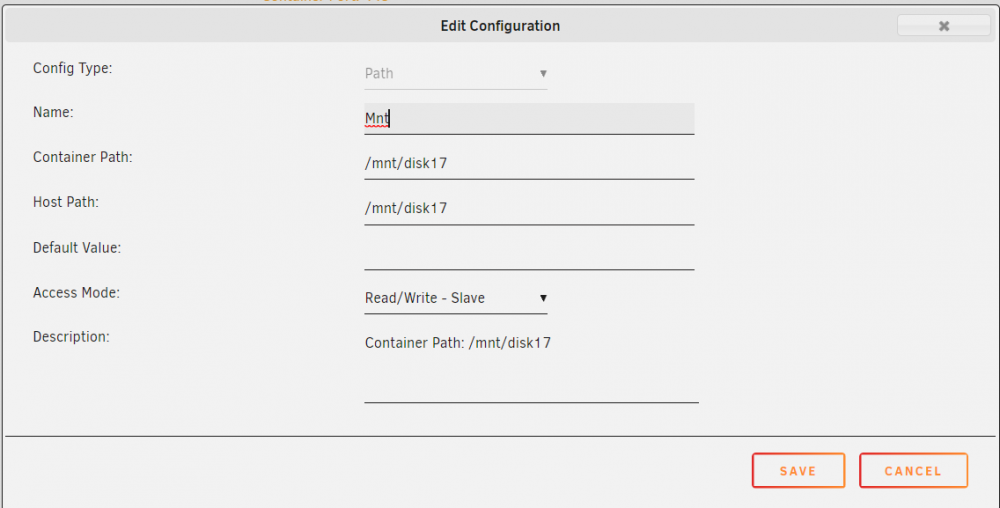

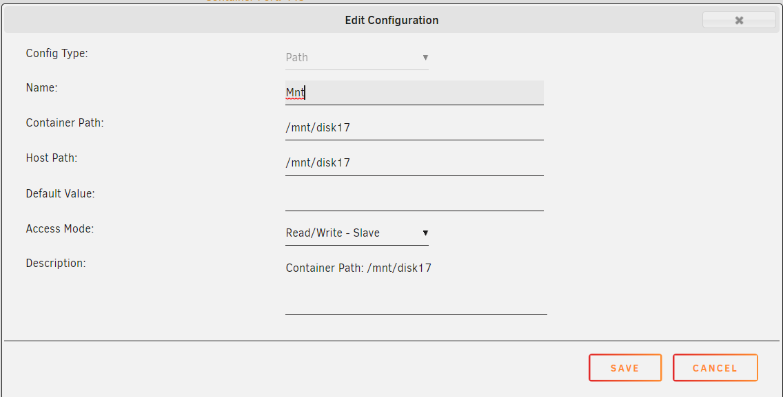

Hast Du denn auch das Mapping zwischen Unraid Server und Docker Container vorgenommen? Sonst gibt es /mnt/user nicht im Container. Bei mir sieht das zum Beispiel so aus:
Dazu richtest Du einen zusätzlichen Pfad ein:
Edited by hawihoney

Ein Update des Nextcloud Docker Containers aktualisiert nicht das komplette Nextcloud System. Der Sprung auf eine aktuellere Version erfordert zusätzlich den Upgrade von Nextcloud über die Nextcloud Oberfläche. Wenn es so weit ist, wirst Du in der Web-GUI von Nextcloud darauf hingewiesen.
das war der entscheidene Hinweis, nun funtioniert es wie ich es wollte.
