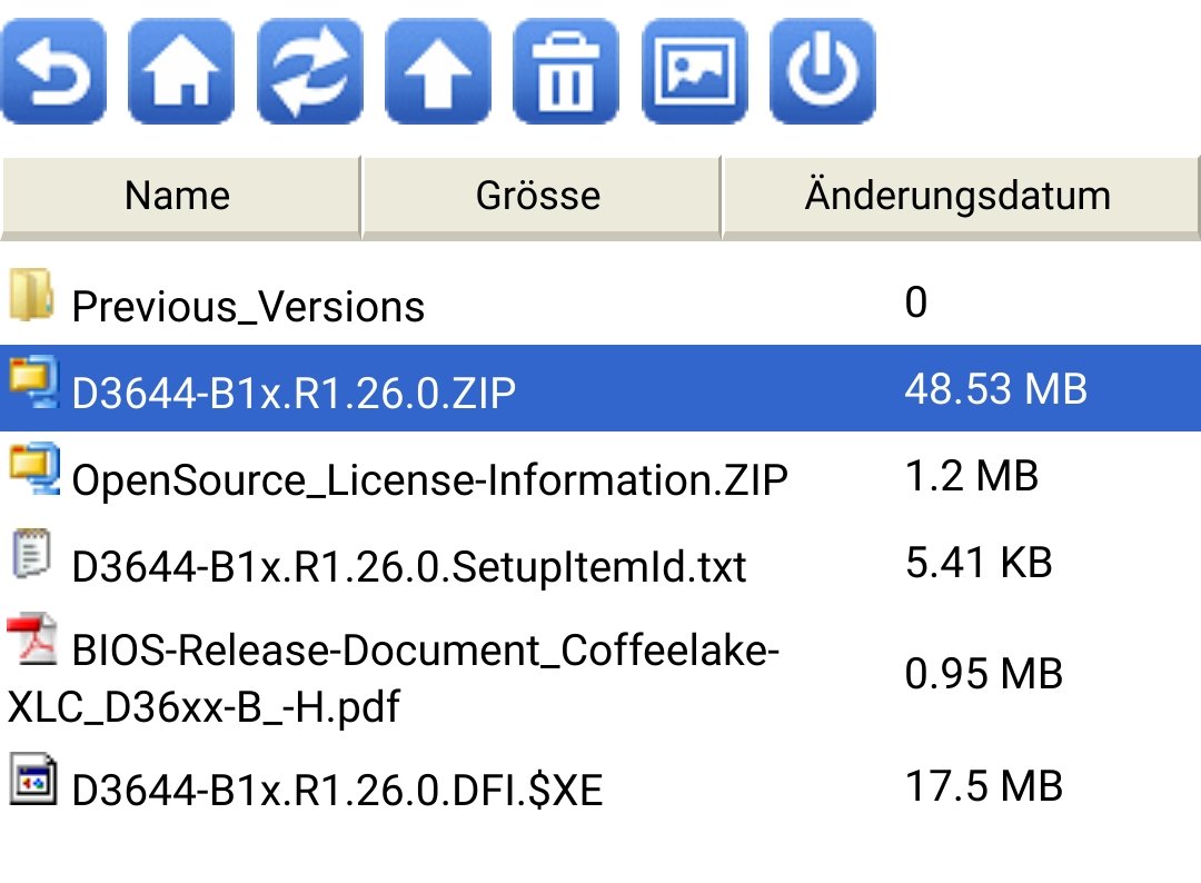

Guten Morgen.
Wir haben die Datei R1.26.0 genommen. Sollte dies falsch gewesen sein?

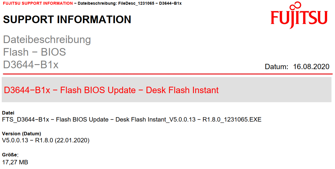

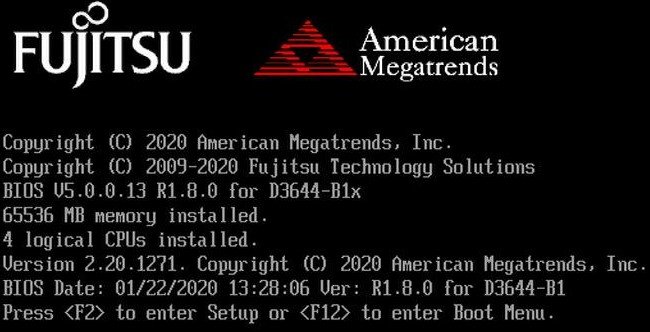

Hallo @OOmatrixOO
Vielleicht bin ich ja auch veraltet.
Siehe meine beiden Screenshots unten (einmal BOOTScreen und einmal Info aus dem zugehörenden PDF von Fujitsu)

Wir haben die BIOS Version von dem FTP Server installiert. Sollte eigentlich die aktuelle sein.

Ah, ja. Ich hatte zwar im Januar von Kontron das neue BIOS herunter geladen, aber nicht installiert.
Sorry für die Verwirrung.
Aktuell nutze ich noch die erwähnte 1.8.0 (siehe Screenshots).
