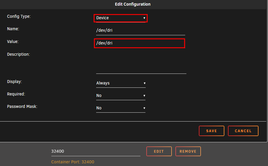

das wäre alles um die igpu von Intel in einen Docker einzubinden, Name ist egal ... geht bei allen mir bekannten plex Dockern.
wie die igpu von intel aktiviert wird bitte nachlesen (falls Sie es eh nicht bereits ist)

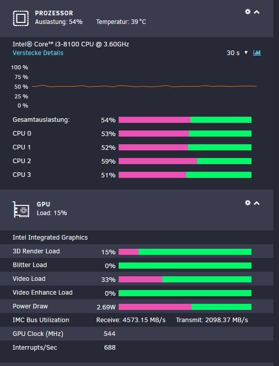

Vielen Dank habe ich gemacht. Ist es normal das die CPU trotzdem so stark mitläuft ?
Ist schon viel, je nach Tonspur ...
Schau doch im Plex Dashboard ob Hardware Encoding läuft, sieht ja danach aus ...

Ja das tut es. Danke dir für deine Hilfe :)

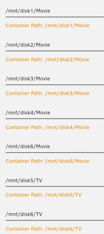

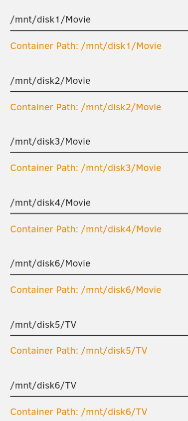

Das Dashboard zeigt nicht die reale CPU Last, sondern auch io/wait an. Führe "htop" im Terminal aus und du siehst, dass die Last a) geringer ist und b) vermutlich so hoch ist, weil du in Plex mit User Share Pfaden arbeitest, was sowieso eine hohe CPU Last die Folge hat.
Aus dem Grund nutze ich Disk Pfade:

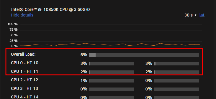

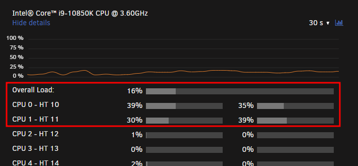

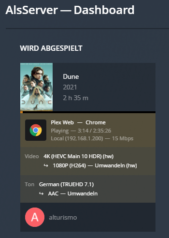

das macht sicherlich ein wenig was aus, aber das sollte nicht das Riesen Thema sein, ich würde es eher auf die generelle Last schieben wegen codecs und Audio, bei Plex ist das nicht nennenswert (hier zumindest, bin auch wieder retour da keinerlei Vorteile am Ende)
mal ein Beispiel hiervon, 4k hevc mit DTS-HD, da springt die CPU in dem Rahmen.
Bild 1
Bild 2
während es bei normalen TV Aufnahmen, 1080p Medien mit AC3, DTS, ... wie Bild 1 perm aussieht ...
ich nutze ja auch vorwiegend direct pathes (appdata, docker und co) aber das hatte jetzt hier keine große Auswirkungen.

Ich meinte damit schon alle Pfade. Also appdata, docker, Transcoding-Ziel und die Quellen der Medien. Aber stimmt schon. 50% auf allen Kernen macht das bei mir auch nicht aus. Ich habe es gerade mit einem neuen Container getestet, da waren es von 0 auf 20% zusätzliche Last auf einem Kern, wenn man in den RAM transcodiert, dann sogar nur 7%. Wobei das jetzt aus htop ist. Das Dashboard zeigt ja meist eher das doppelte an. Also bei ihm dann vermutlich eher was in Richtung Transcoding, SDR Tonemapping oder Untertitel Burn-In.
Wie gesagt. Einfach mal mit in htop schauen was für Prozesse da die Last verursachen.
