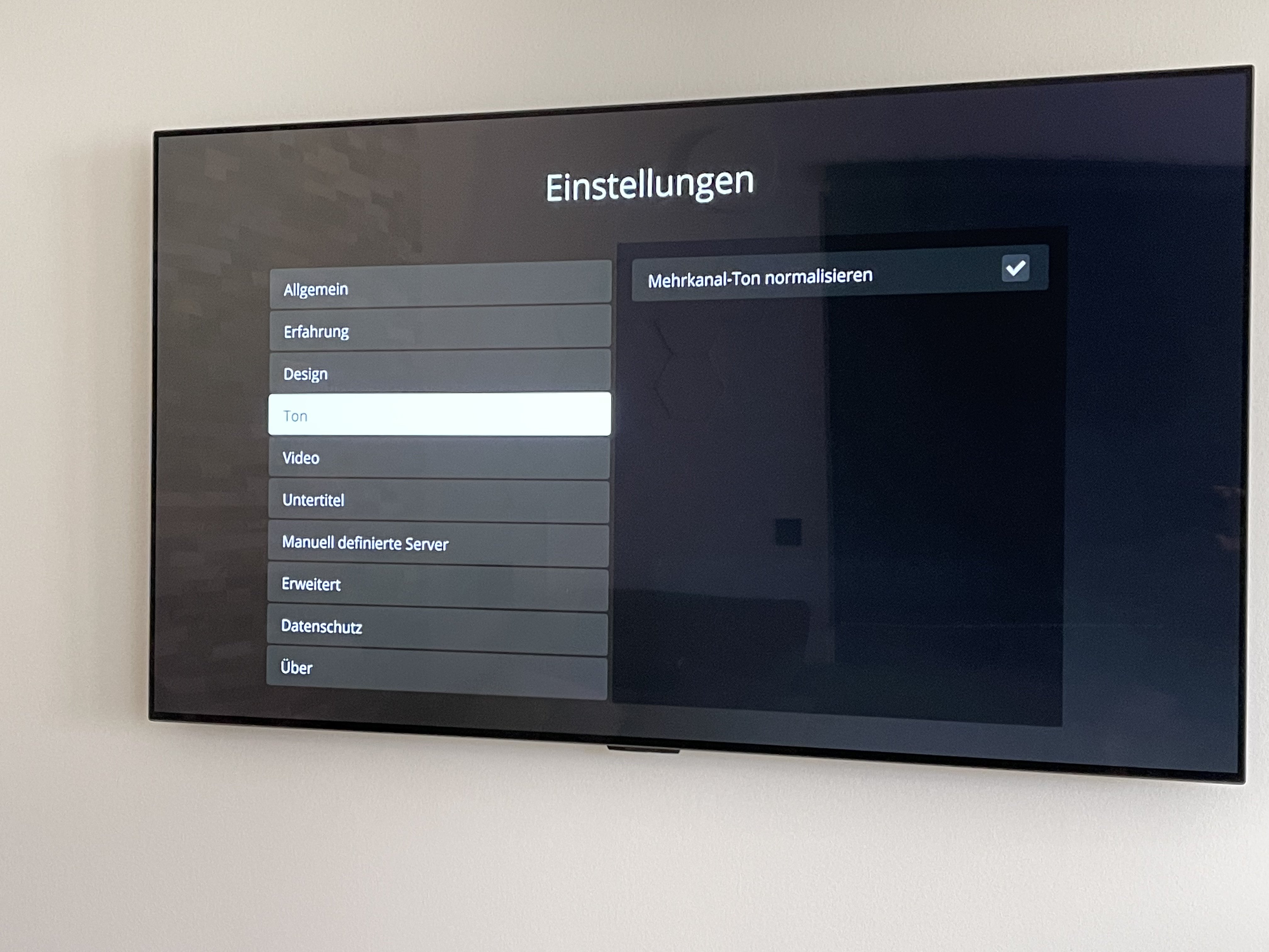

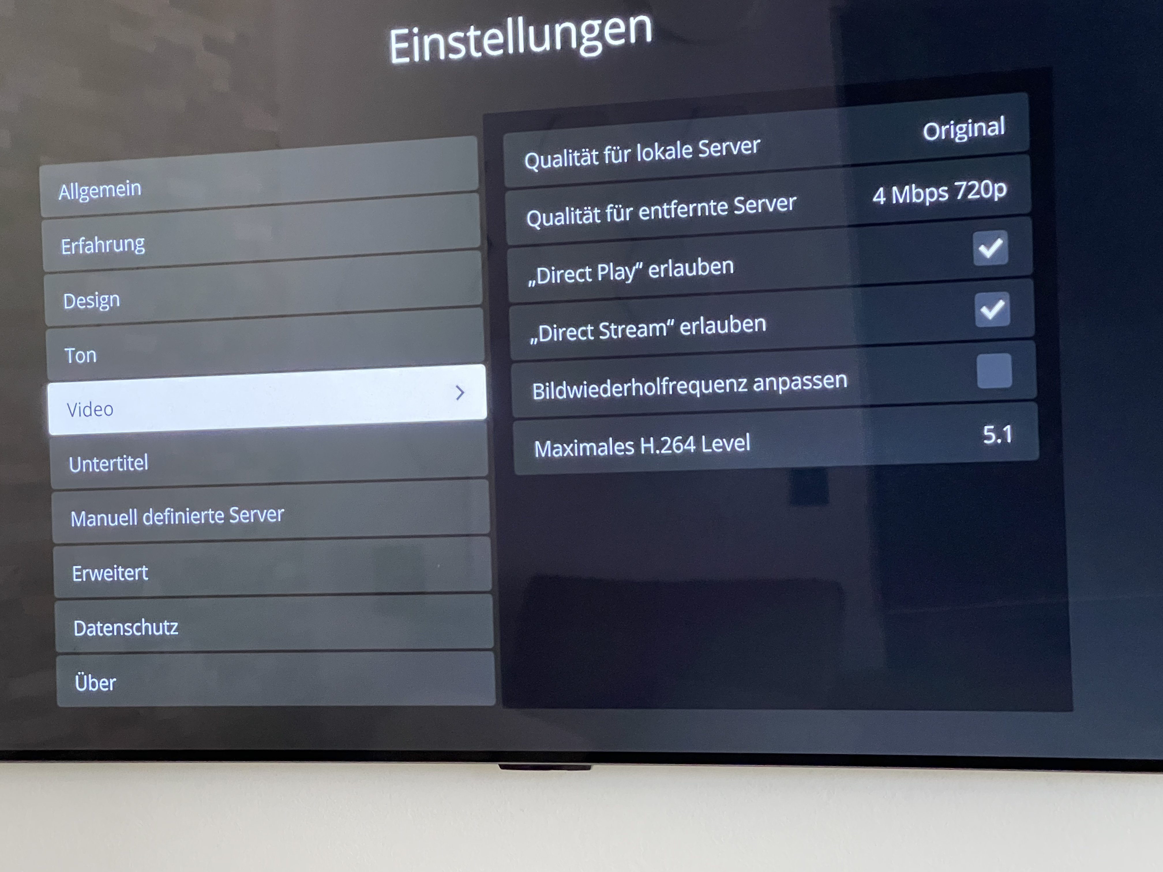

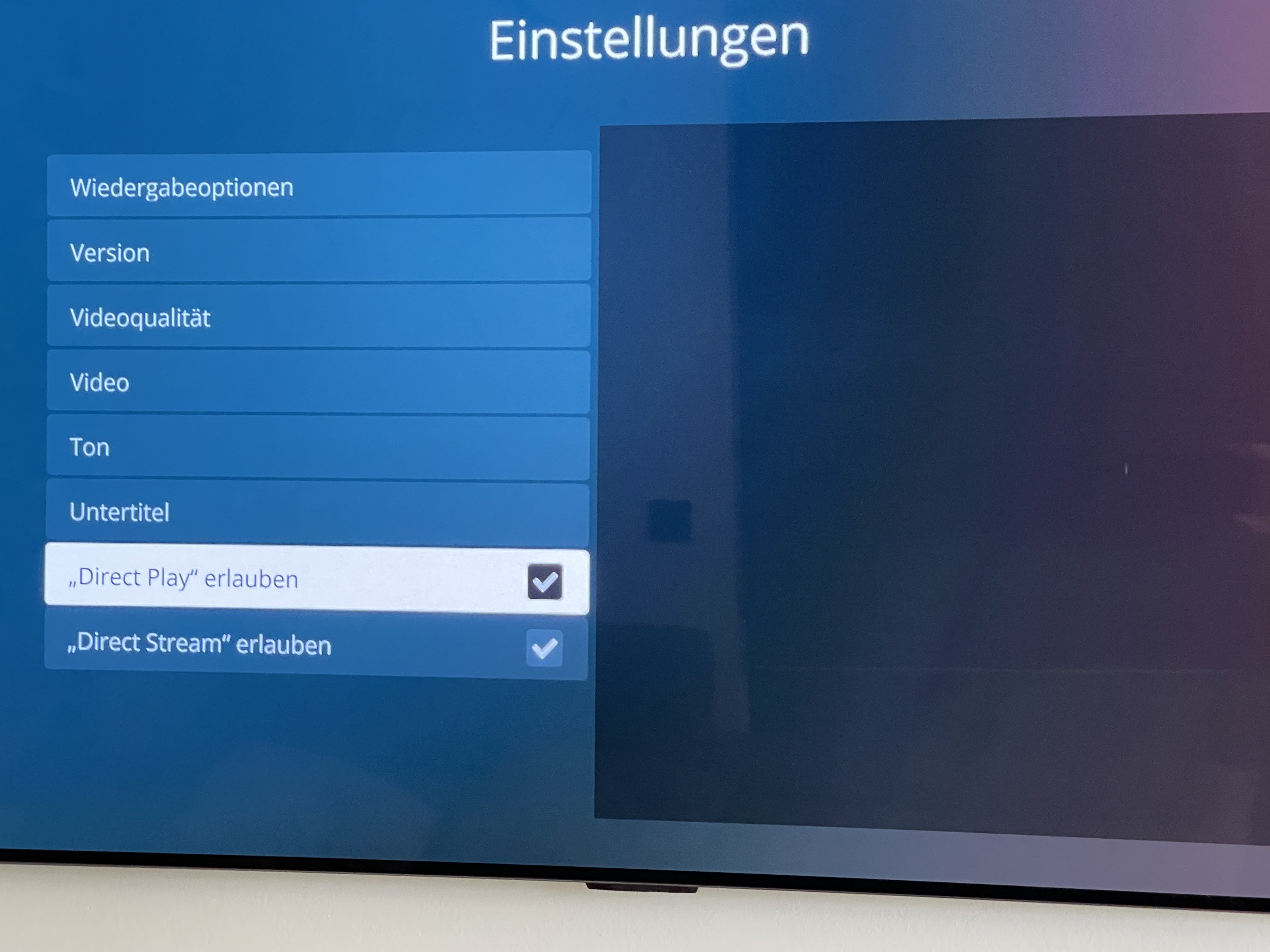

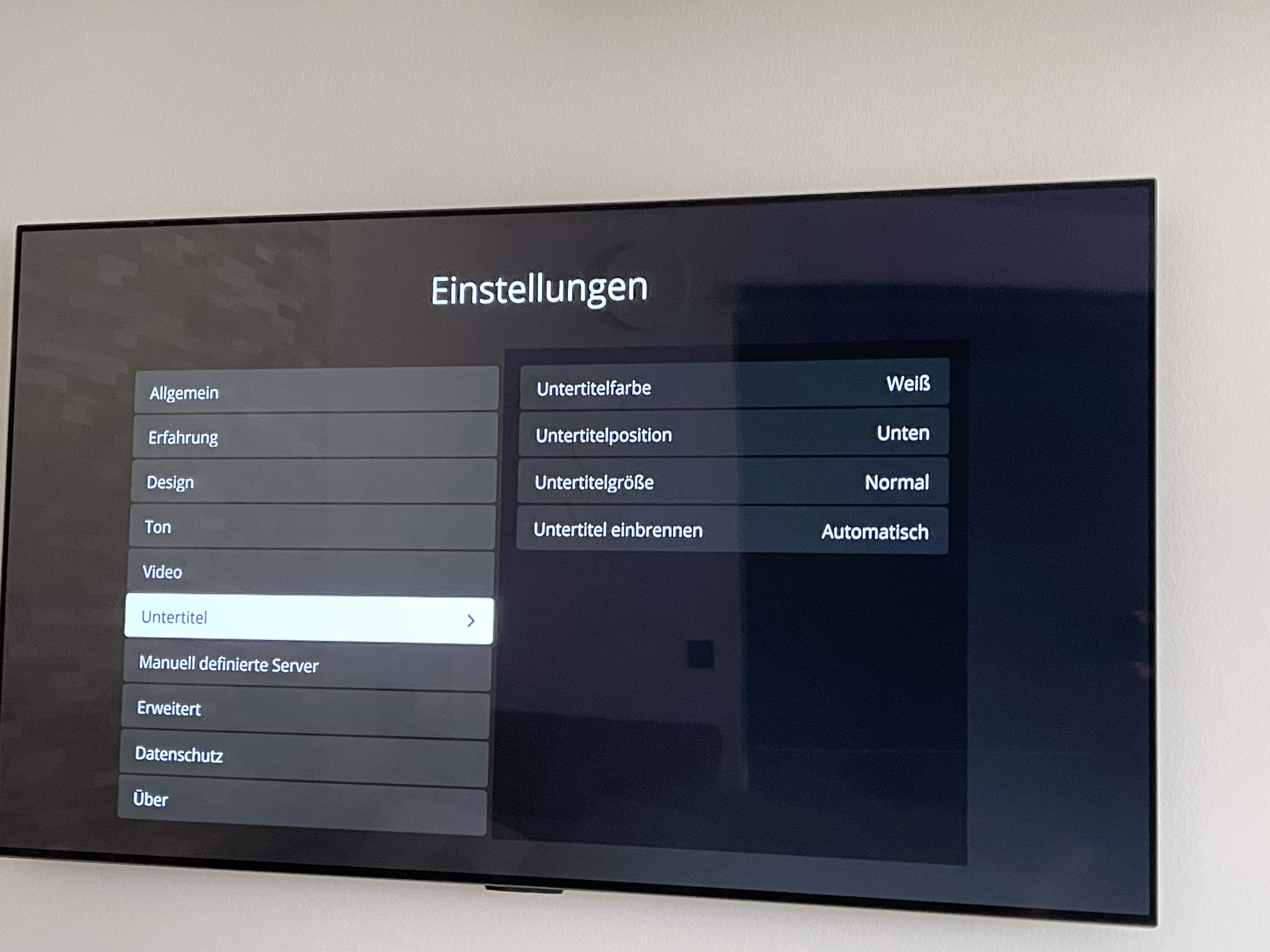

Die Einstellungen die die genannt hast gibt es so in der Plex App nicht. Unter Einstellungen - Video gibt es die Option "Bildwiederholfrequenz anpassen", das war aktiviert. Meintest du das?
yep, dann wird es auto resolution (Auflösung anpassen) bei der xbox nicht geben, wobei das nichts mit den Rucklern zu tun hätte, auto refresh (Wiederholfrequenz) ist ja aktiv, ich gehe davon aus dass du dann auch beim Umschalten kurz ein schwarzes Bild hast wenn der TV umsetzt auf 24hz, 50hz, ... je nach Medium.

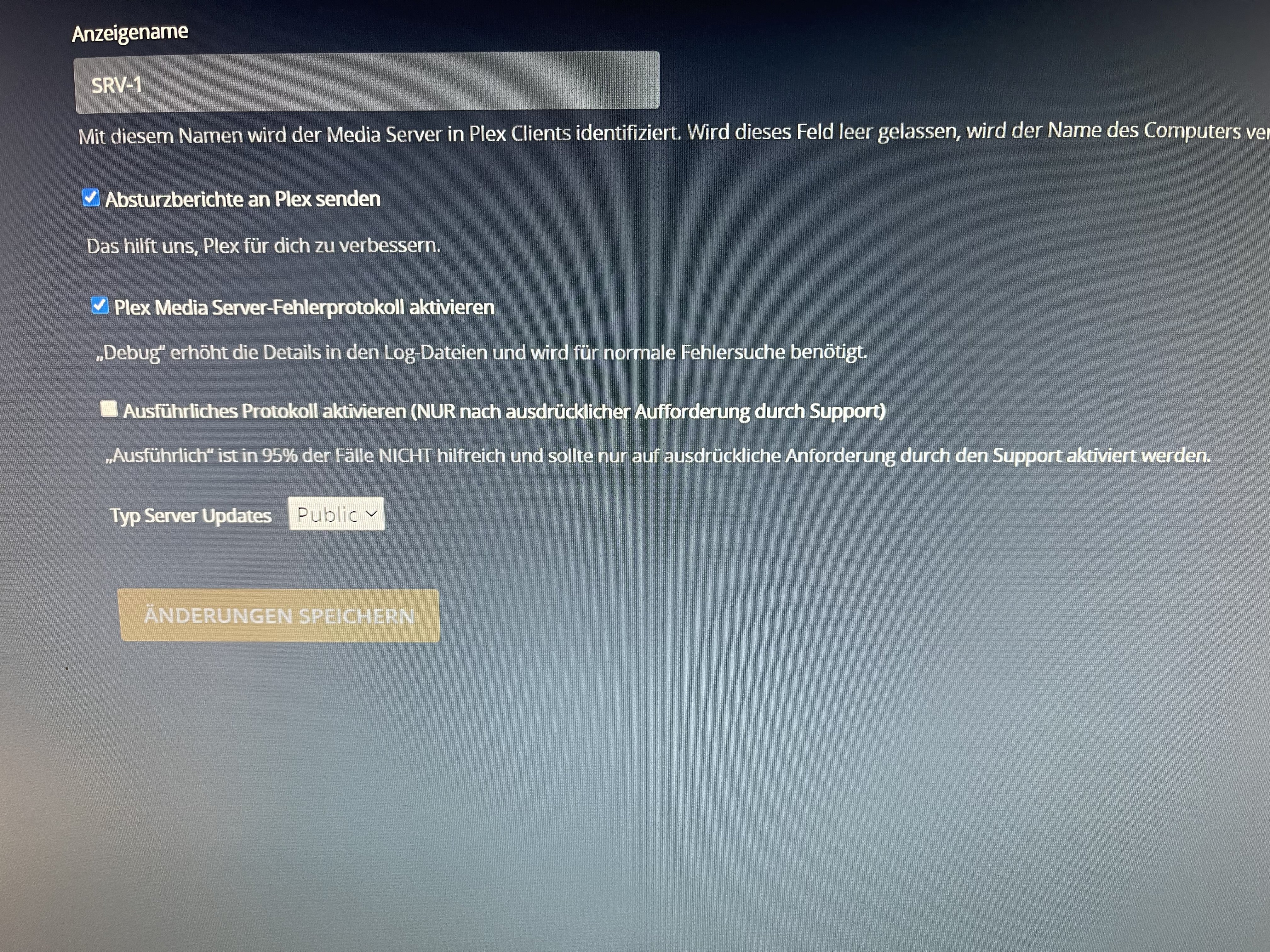

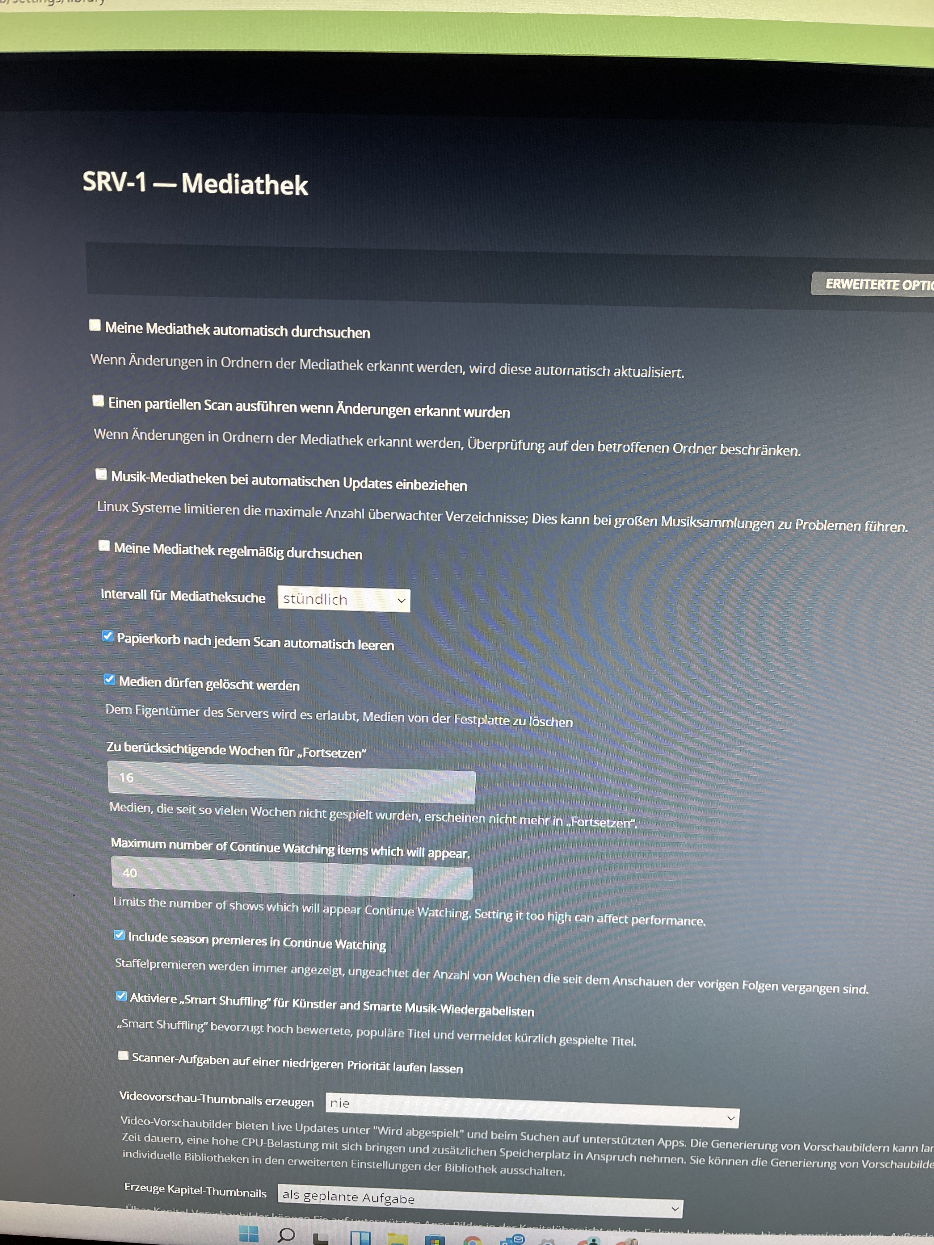

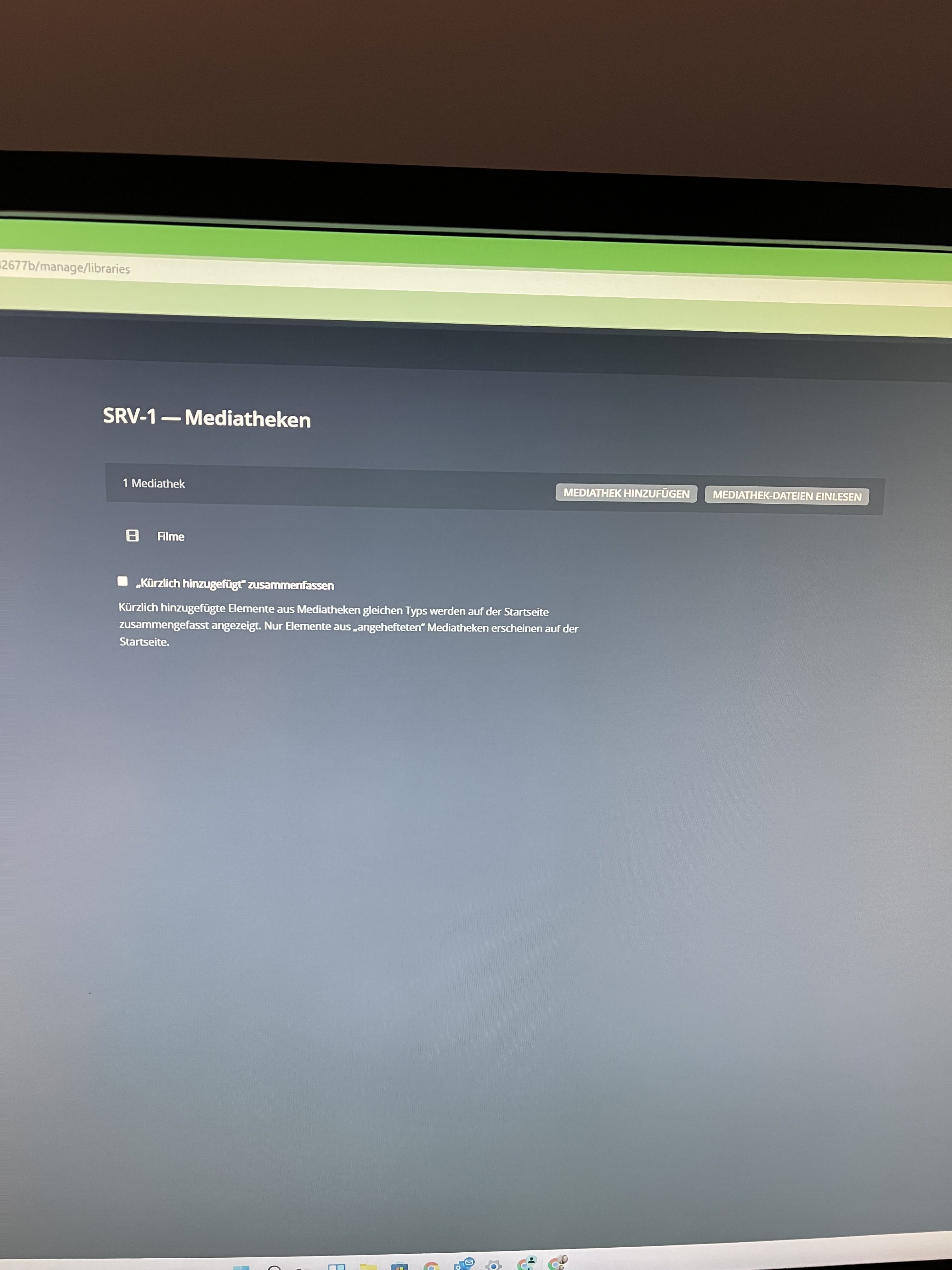

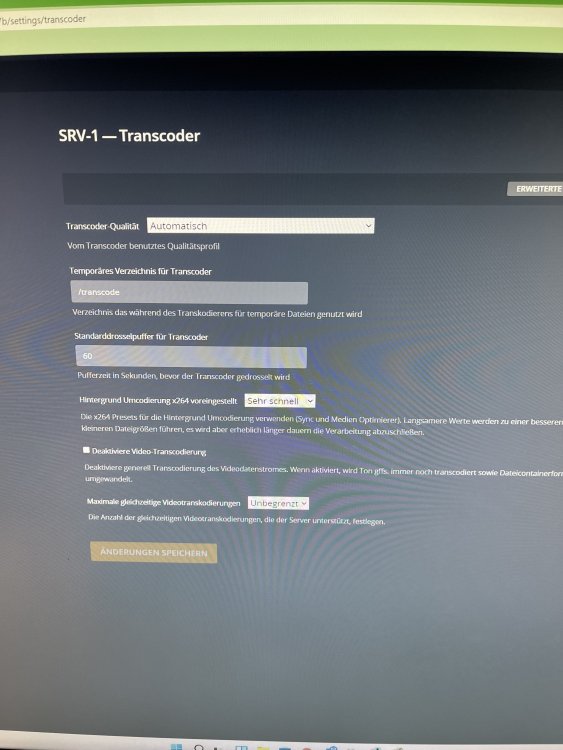

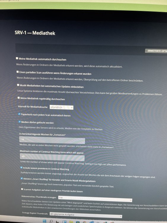

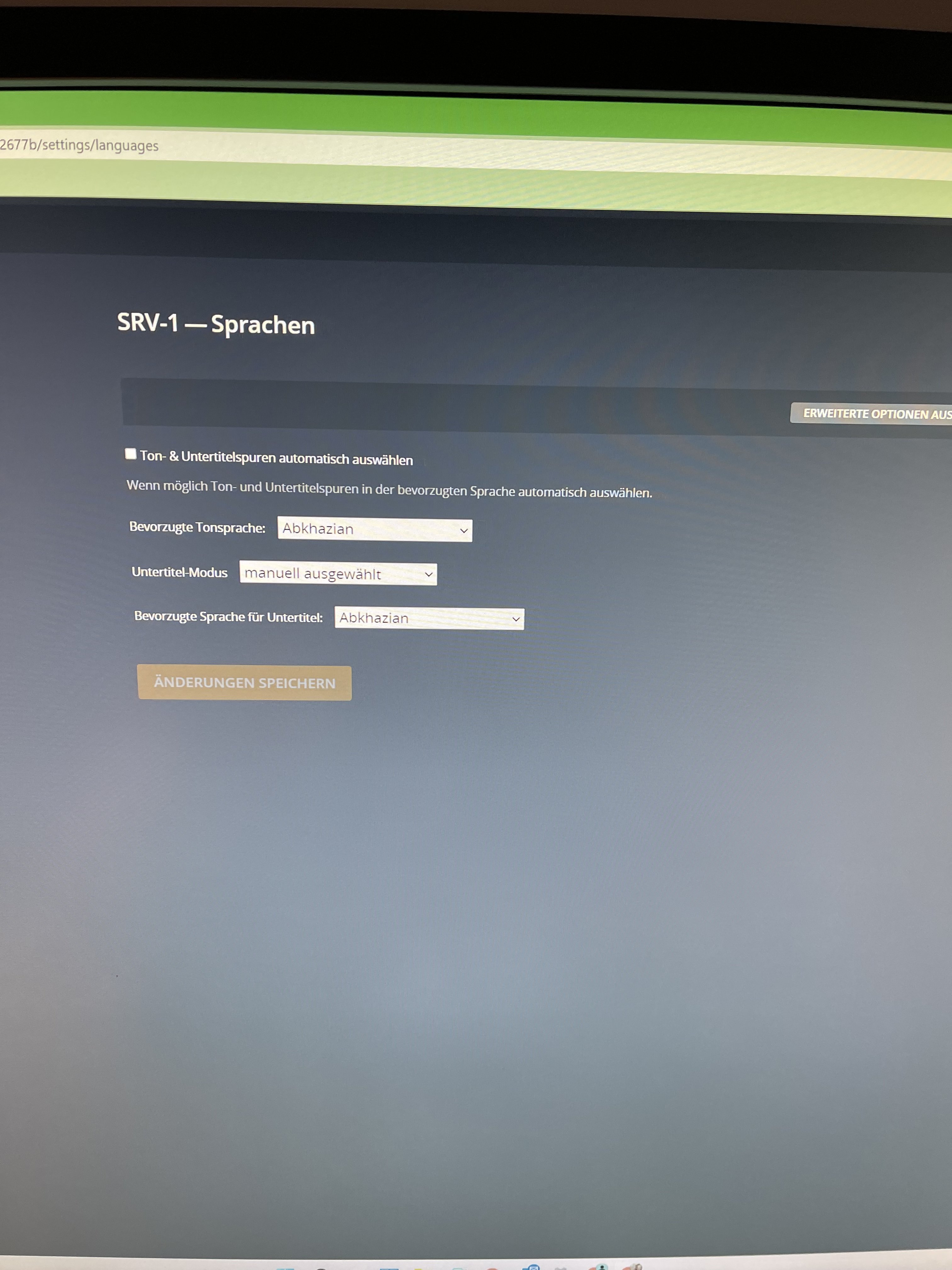

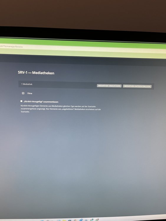

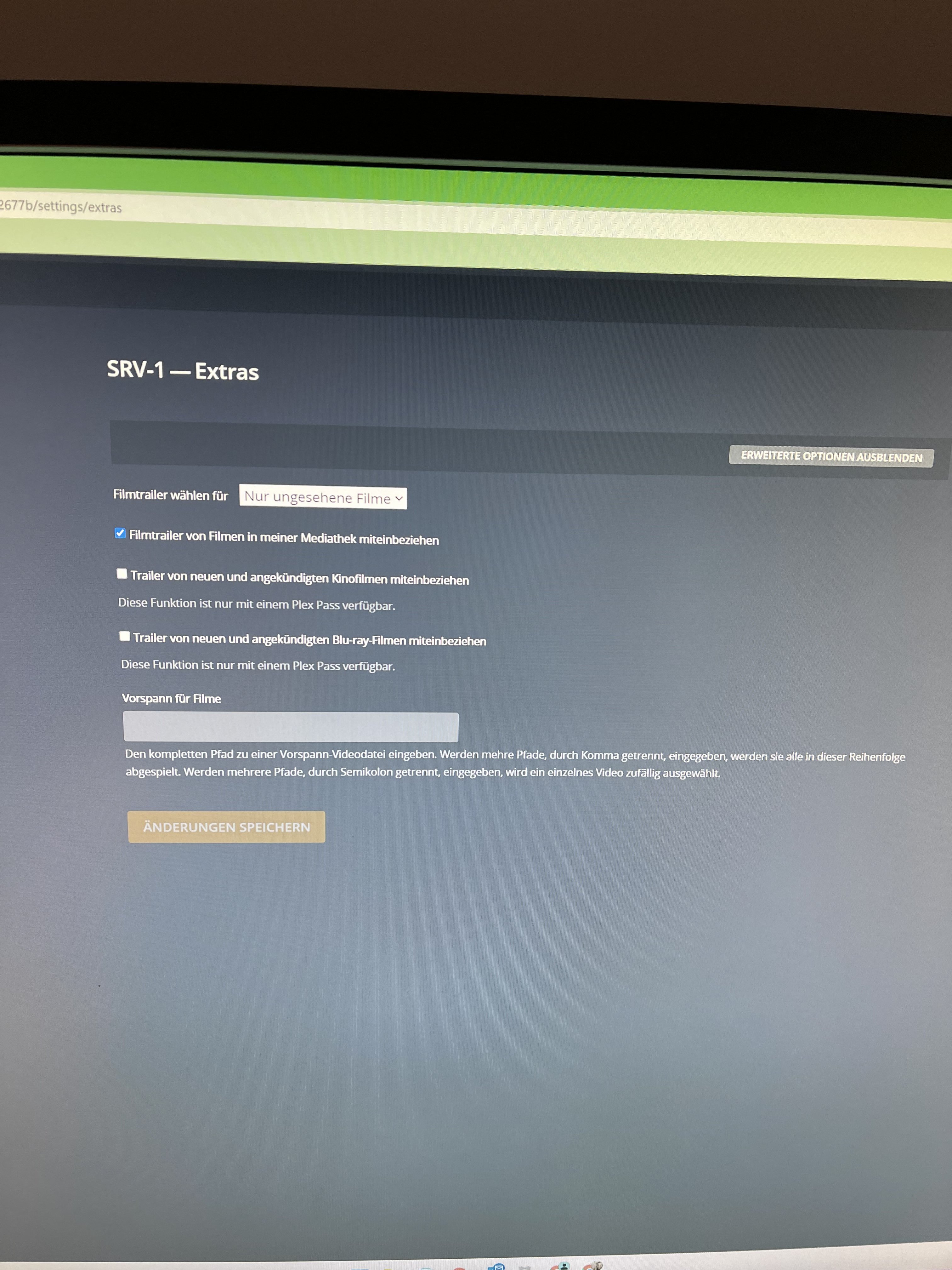

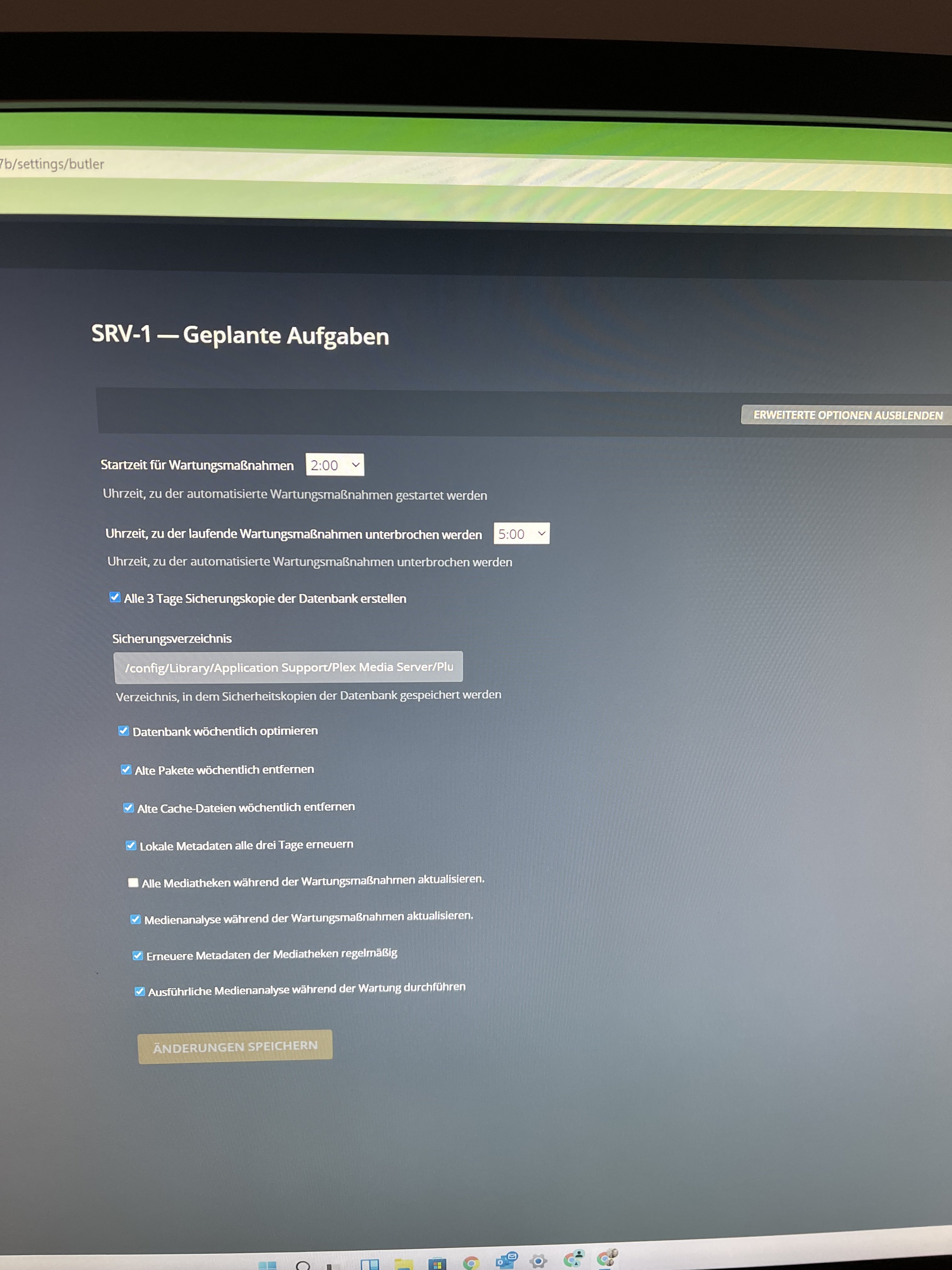

Soviel kann ich da gar nicht einstellen.

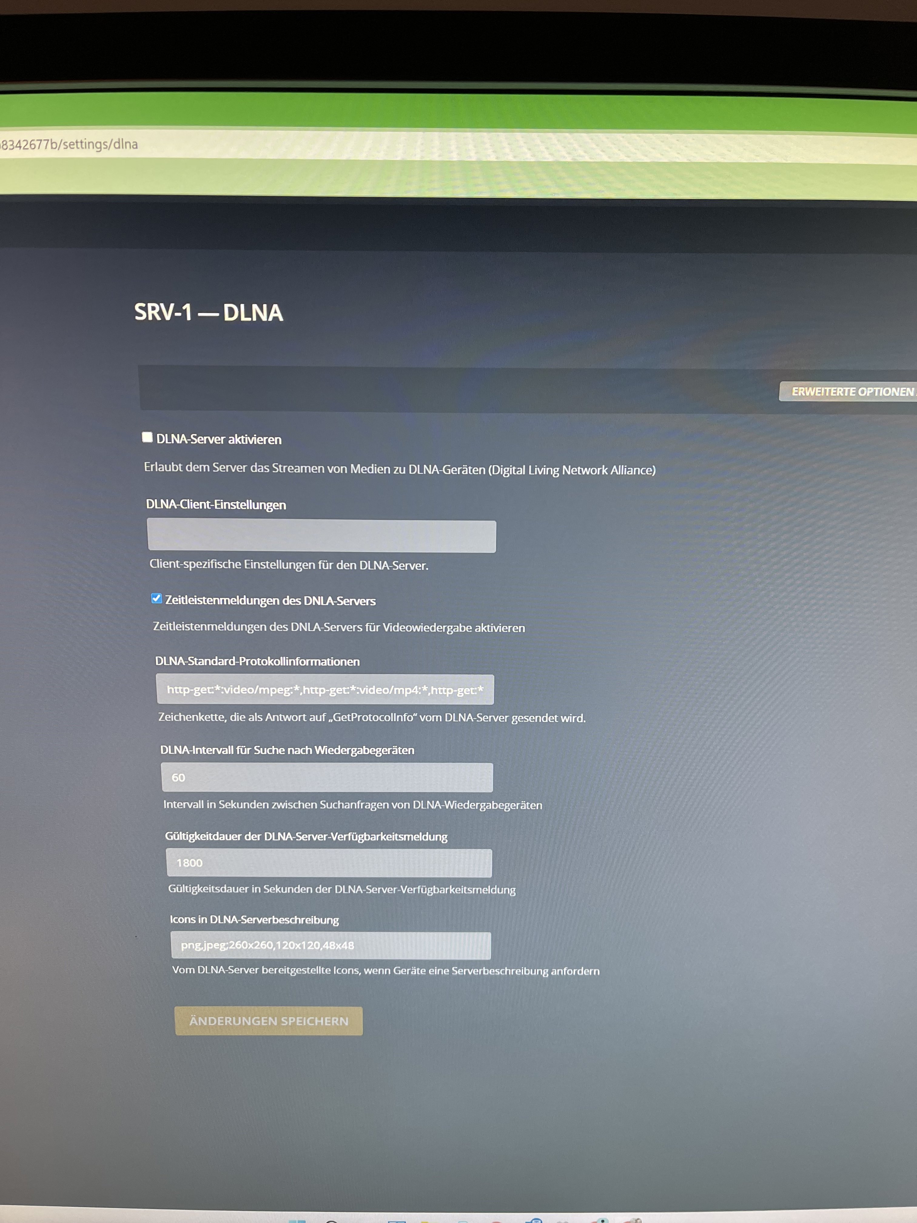

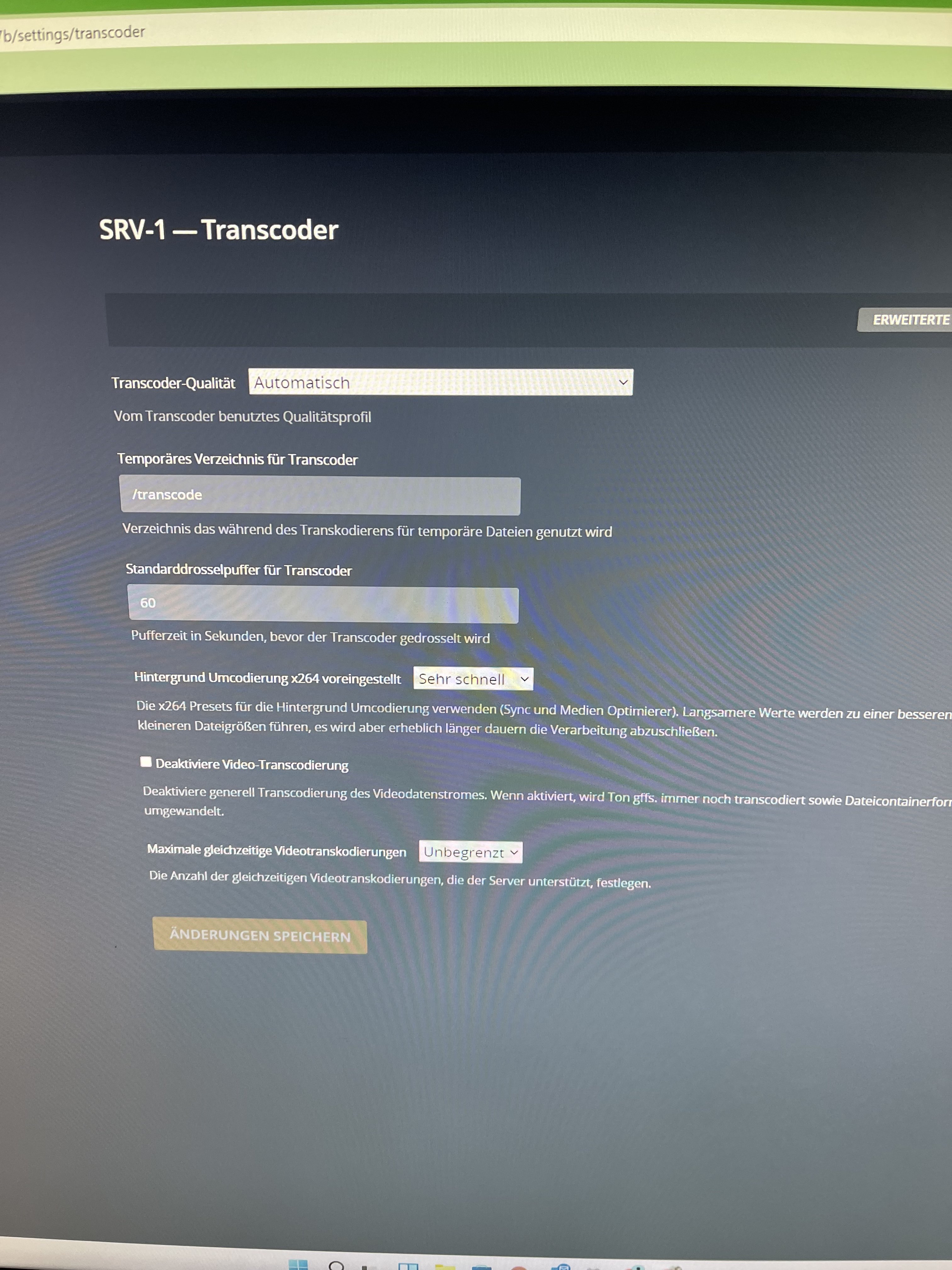

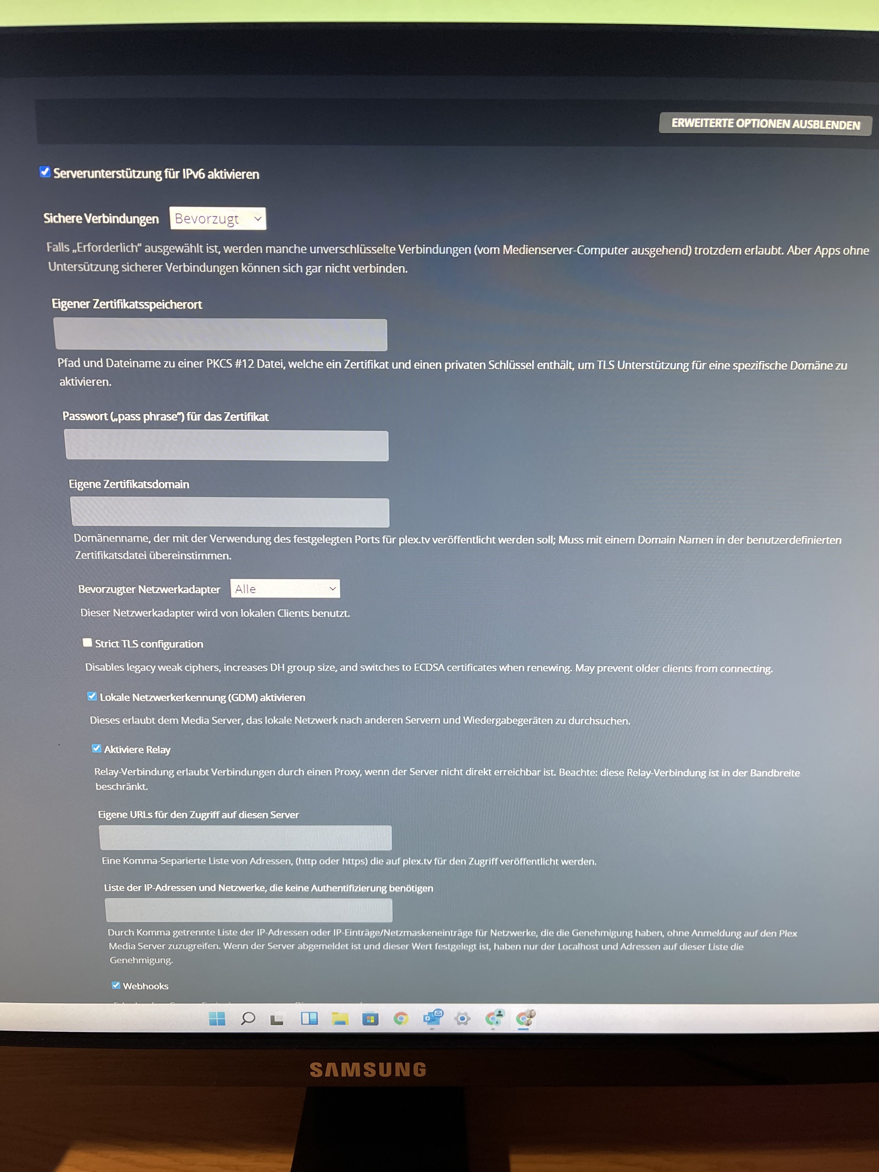

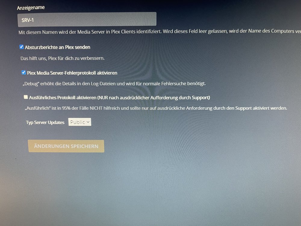

Jetzt wird's aber bunt. Du sprichst vom Browser, hawihoney bittet um einen Screenshot vom Plex Dashboard und du postest nun Einstellungen von irgendeiner Plex App.

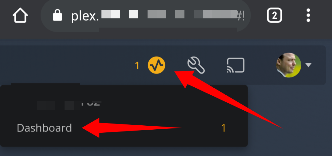

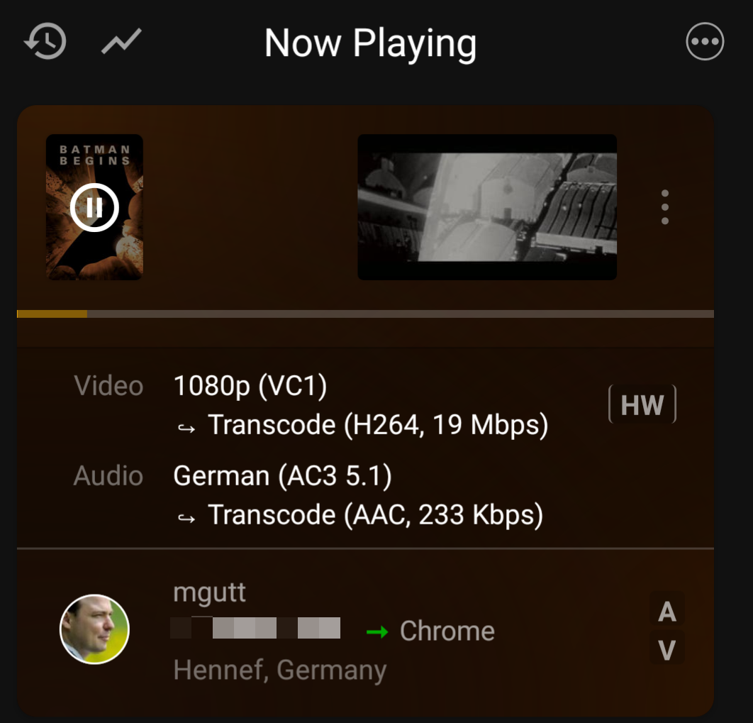

Das Dashboard ist nur per Browser oder Windows App zu erreichen:
Oder über die Android App:
https://play.google.com/store/apps/details?id=tv.plex.labs.dash
Sorry, bin heute noch nicht ganz auf der Höhe 😀
das ist auf deinen Bildern vom TV aus ? das würde die TV Refreshrate zumindest anpassen ohne Zwischenbildberechnungen ....
Beispiel, TV App läuft meistens mit 60hz, Filme (Blue Ray etc ...) haben 24, TV Aufnahmen 50, usw usw ... wenn das deaktiviert ist müssen immer Zwischenbilder berechnet werden und das ist nicht die beste Variante ...
deine Handy Bilder vom Monitor und deine Server Einstellungen schaue ich mir übrigens nicht an ;) dafür gibt es screenshots, nur am Rand erwähnt ;)
Häh? Warum postest du jetzt deine Server-Einstellungen? Noch mal. Du sollst einen Film abspielen und das Dashboard zeigen. Da sieht man ob transcodiert wird oder nicht.
