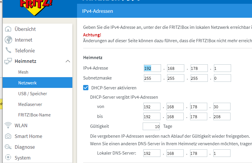

Siehe Fritz!Box. Du hast in den Netzwerk-Einstellungen einen DHCP Bereich:
In meinem Fall wäre alles unter .30 und alles über .208 außerhalb des DHCP Bereichs.
Das hat aber nichts mit deinem 1G Problem zu tun. Ist nur damit du saubere feste IP-Adressen verwendest. Der Grund ist, dass die Fritz!Box irgendeinem anderen Client in deinem Netzwerk die .31 oder .55 geben kann und du mit deinem Server die aber auch haben willst. Solche Konflikte vermeidet man, in dem man außerhalb des DHCP Bereichs bleibt.

Bei mir zu finden unter Heimnetz/Netzwerk im Reiter Netzwerk einstellung und klick unten bei IP-Adressen auf IPv4-Einstellungen.
Bei mir sieht das so aus:
Bei Dir steht da halt nicht 10.10.10.1 als Adresse der Box sondern eben 192.168.1.1
Die Subnetmaske wird genauso aussehen.
Bei DHCP Wird bei Dir wahrscheinlich stehen:
von 192.168.1.20
bis 192.168.1.200
Was bedeutet Du kannst Feste IP Adressen von 2 bis 19 frei vergeben da die fritzbox diese nicht selbst durch DHCP vergibt.
