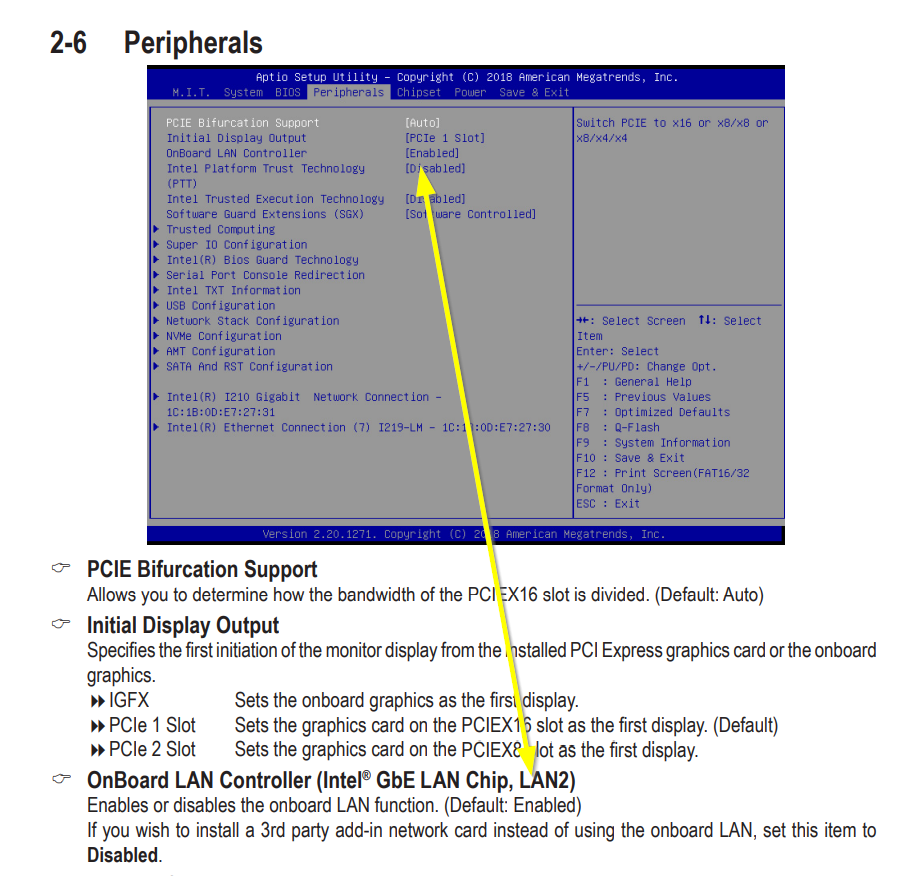

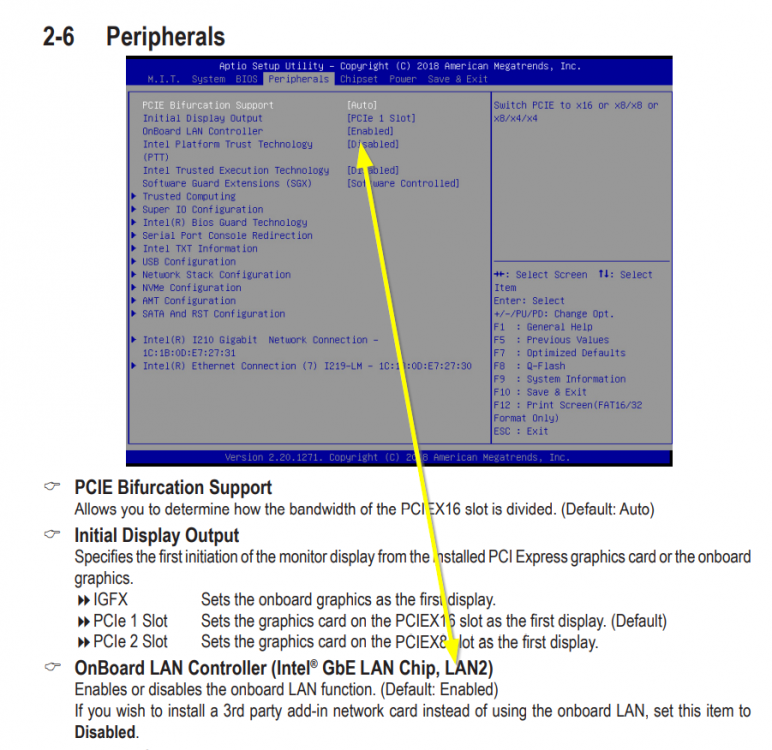

Du könntest versuchen den anderen LAN-Port zu deaktivieren. Laut Anleitung ist das LAN2:

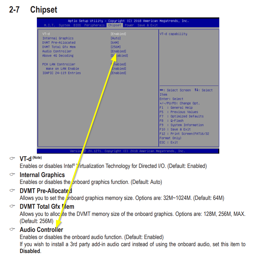

Außerdem könntest du Audio deaktivieren:

@mgutt Nach deaktivierung des lanadapters ging gemäss der Zeichnungen der lan1 nicht mehr.. hatte nur noch *verbindug* auf lan2..

Audio Deaktiviert
