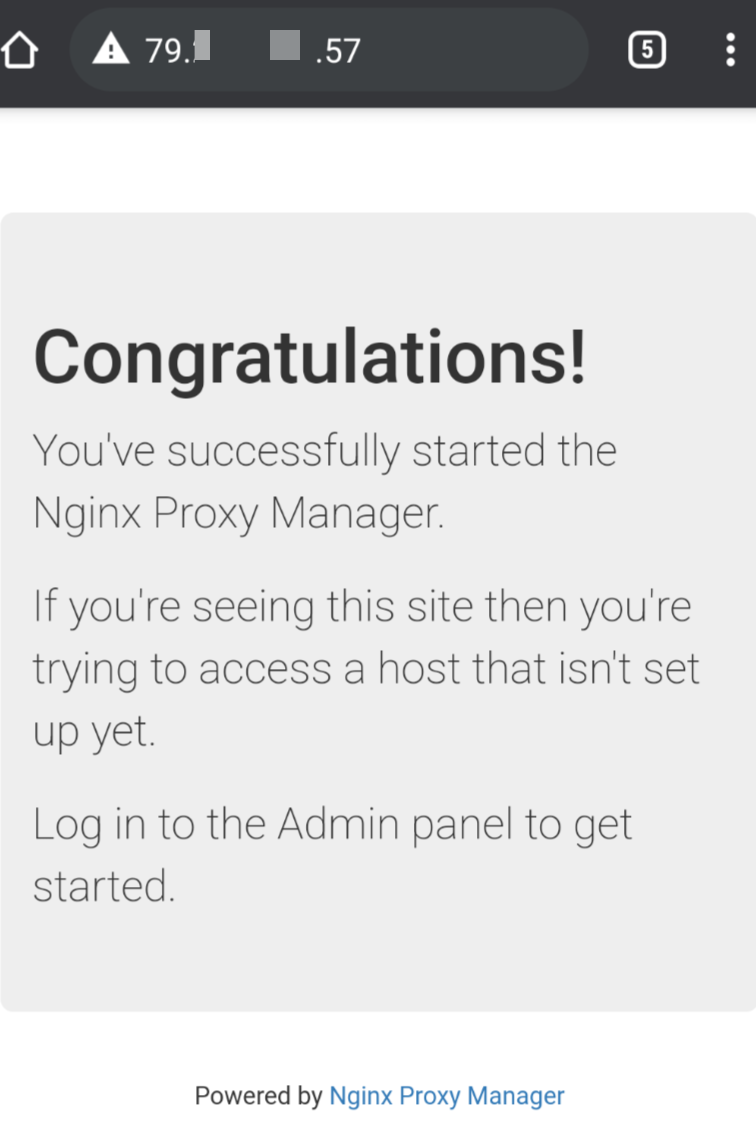

Rufe ich zb meine öffentliche IP auf, dann sehe ich nur eine Statusseite von NPM:
Erst wenn ich jellyfin.example.com mit dieser öffentlichen IP versehe und in NPM das Ziel für diese Domain hinterlege, wird er den Traffic an den Jellyfin Container weiterleiten.

Als erstes ist deine Aufgabe über deine öffentliche IP die NPM Status-Seite zu erreichen. Wird auch in dem Video ab 01:15 thematisiert:
Wenn das funktioniert, kannst du in NPM deine Proxy Host Regel anlegen, deren Ziel der Jellyfin Container mit Port 8096 hat. Den https Port von Jellyfin nutzt du nicht.

Ich hab es so gemacht wie in dem Video, bis zu dem Punkt, an der man testet, ob man mit der öffentlichen IP den Proxy erreicht. Das geht schonmal nicht...
Screenshots bitte von der Freigabe in der Fritz Box und dem Proxy Host
Gut, hab es.....manchmal ist man einfach blind. Waren die falschen Ports in der Fritzbox zum NGINX Container.... Ist jetzt erstmal mit der öffentlichen IP erreichbar. Ich mach mal weiter.
