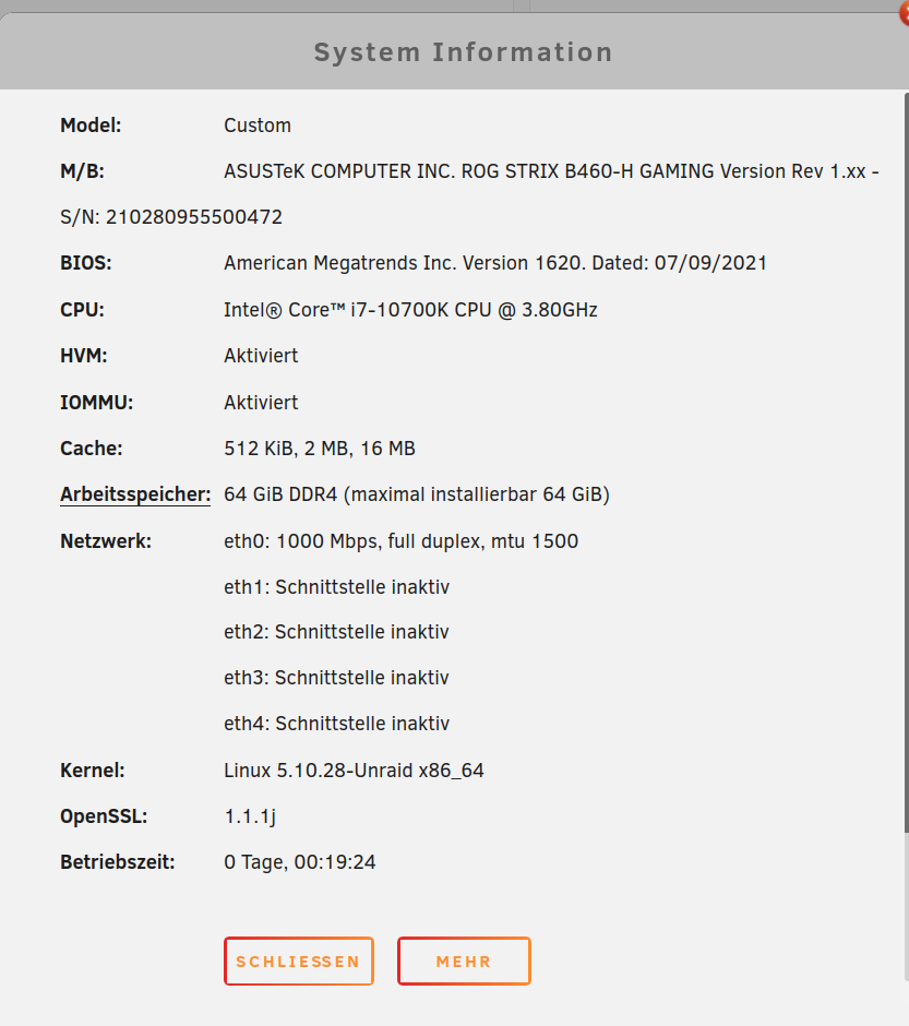

Die iGPU habe ich im BIOS als primäre Grafikkarte eingerichtet, weil ich Unraid nicht headless betreiben und diese dafür nutzen möchte. HVM und IOMMU sind aktiviert. Im VM-Manager steht "PCIe ACS erzwingen" auf Beide und "VFIO erlaube unsichere Interrupts" auf Ja.

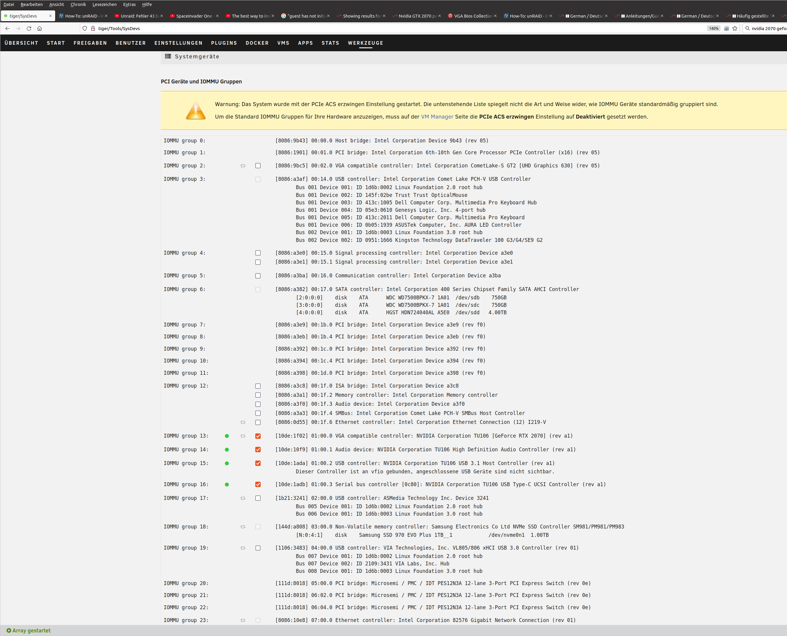

IOMMU group 13, 14, 15 und 16 (allesamt zur RTX 2070 gehörig) habe ich über "Systemgeräte" an VFIO gebunden.

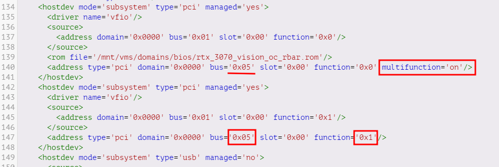

auch hier, setz mal die Karte in deiner xml als Multifunction falls nicht geschehen, Bsp was dann angepasst werden muss
(multi ergänzen, slot bei audio anpassen, function auf 1 setzen)
