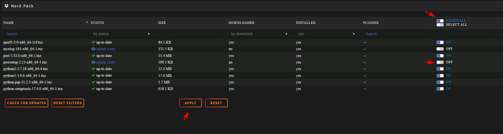

Wie kann ich powertop wieder deinstallieren
Leider mal wieder eine Anfängerfrage:
Ich habe einmal testen wollen, ob powertop auf meiner Uralt-Hardware irgendetwas an Stromersparnis bringt, wenn der Server länger durchläuft - meist schalte ich den ja aus, wenn ich Ihn nicht brauche...
Also habe ich das Nerdpack plug-in installiert und Powertop in der ganz rechten spalte 'eingeschaltet'.
Ich konnte im log auch sehen, das Powertop installiert wurde, was dann auch korrekt in der Nerdpack Ubersicht angezeigt wurde.
Leider glaube ich nicht, dass meine alte Hardware bei spin-down aller HDDs unter C3 kommt - mit powertop (nach der Anleitung im Englischen Teil des Forums von MGutt) ändert sich in de C-states und sonstigen Anzeigen gar nichts.... meine Hardware ist dafür wohl nicht geeignet.
Jetzt die Frage:
Wie muss ich powertop dann wieder sauber deinstallieren im Unraid Terminal , ohne hier irgendwas 'kaputt' zu machen?
Danke für kurze Info...
P.S.: powertop ist mal was für später, wenn die Hardware "stimmt"....
Du entfernst nur den Haken in Nerd Tools
powertop ist auch nur eine Anwendung und kein Dienst. Anwendungen haben in Linux keinen Einfluss auf sonstige Prozesse. Ob sie da sind oder nicht, spielt daher keine Rolle.
oben noch den Haken uninstall setzen dass es direkt deinstalliert wird

Danke für die zahlreichen Reaktionen !
Vor dem Plugin habe ich tatsächlich 'etwas Respekt' als Beginner... denn ich verstehe nicht viel von den CLI Sachen...
Das Deinstallieren hat aber funktioniert, obgleich es vielleicht nicht nötig gewesen wäre und ein simples Deaktivieren gereicht hätte.
Habe mir aber zur Angewohnheit gemacht bei meinem alten System, wirklich nur installiert zu halten, was wirklich gebraucht wird. Sonst funktioniert irgendwann gar nix mehr...
