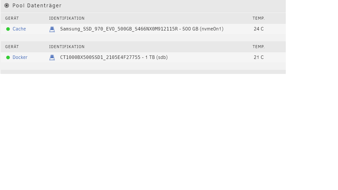

wie es immer so schon heißt sitzt der Fehler immer vor dem Bildschirm. so ist es auch diesmal. Ich habe einen Fehler gemacht bei der Einrichtung von Unriad. Ich hatte bei einrichten auch eine extra SSD für Docker und VM's eingebaut (Cache - Docker) Leider hatte ich es nicht so eingestellt, sondern das alle Docker auf den Cache laufen. Jetzt meine Frage ist es möglich die Docker und VM's umzuziehen? und wenn ja wie kann ich dies machen? Habe auch schon gesucht aber ich geben bestimmt auch die falsche frage ein, zumindest finde ich nichts was mir helfen würde.

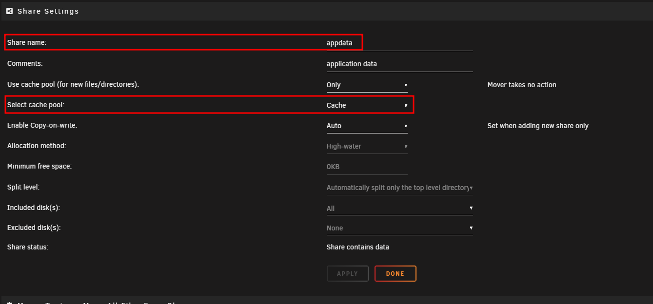

Grundeinstellungen für ..

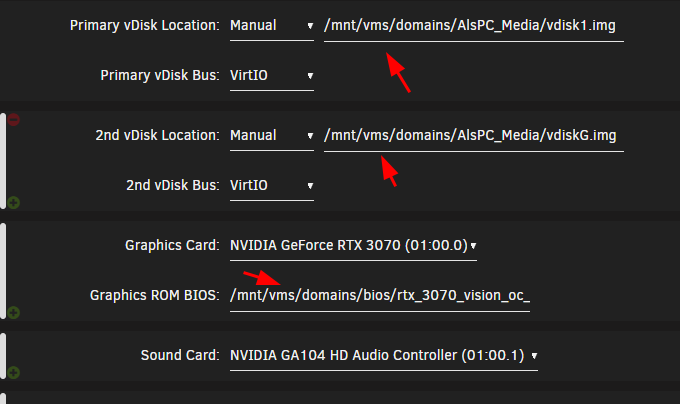

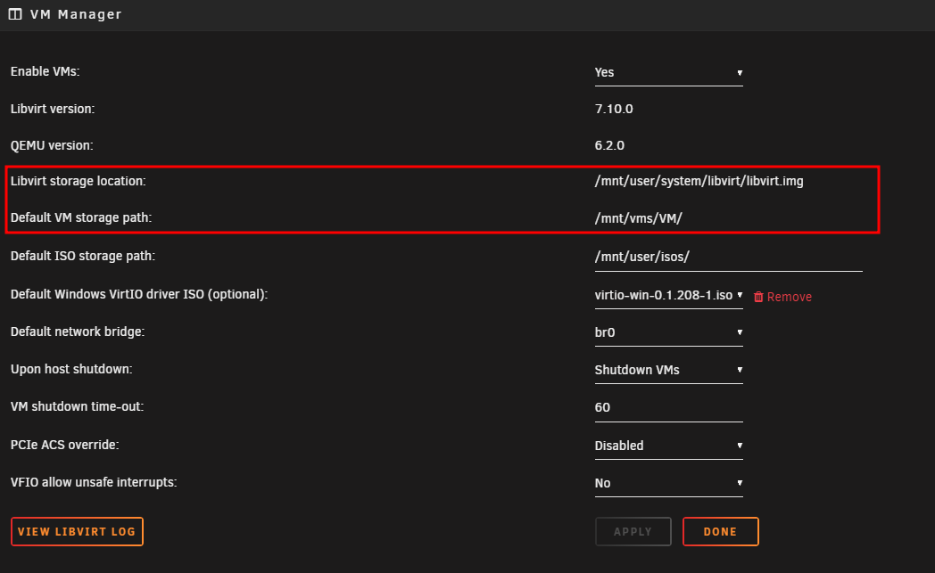

dann, VM's anpassen, was auch immer du da alles hast

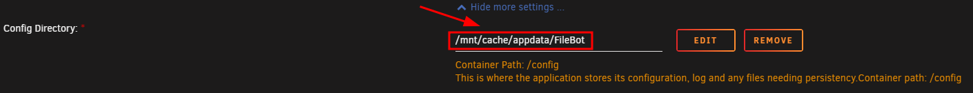

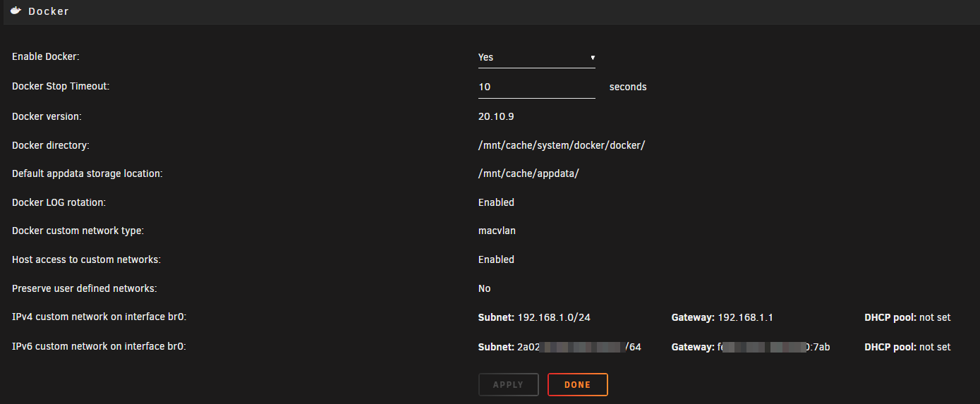

dann, Docker anpassen je nachdem wie dein setup aussieht, wenn du /mnt/user/appdata nutzt, dann die Share anpssen sodass NUR /mnt/docker dahinter liegt, wenn du manuell die Pfade in den Dockern angepasst hast auf /mnt/cache/appdata usw ... dann alles händisch anpassen ...
hier die einfache Variante wenn /mnt/user hinterlegt ist
hier ein Beispiel wie das aussieht wenn manuell gesetzt und was geändert werden müsste auf /mnt/docker/appdata/... überall ... ;)
da dies nur geht wenn der Docker Dienst läuft, werden evtl. auf dem cache nochmals appdata angelegt ... also Docker Dienst starten, die betroffenen Docker ändern auf den neuen Pfad, Apply, jetzt startet der Docker neu mit dem "neuen" Pfad ... Alternative wäre jetzt die xml's zu editieren auf dem Stick, aber das kannst du dir schenken, einfach am Schluss /mnt/cache/appdata bereinigen.

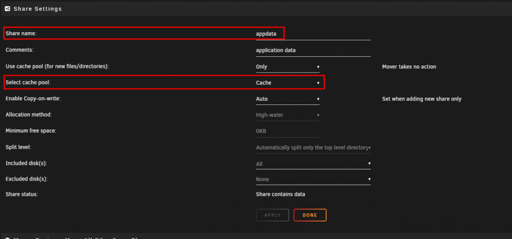

Dann:
- ist der neue Pool leer? Wenn da jetzt Misch-Masch ist, bekommt man ein Problem. Wenn leer:
- die Shares system, appdata und Domains den Pool "Cache" wählen und die Methode "Ja"
- VM und Docker auf Nein
- Mover starten
- die shares werden nun auf das Array verschoben
- prüfen ob der Cache Pool leer ist (Ordner-Symbol), wenn leer:
- nun bei den Shares den Cache Pool auf "Docker" ändern und die Methode "Prefer"
- Array Stop
- Array Start
- Mover starten
- jetzt werden die betroffenen Shares auf den Pool "Docker" verschoben
- prüfen ob das Array, was die Shares anbelangt, leer ist, wenn leer:
- Docker und VM auf Ja
