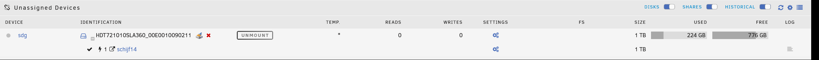

Resultat ist, daß die Platte unbrauchbar geworden ist:
Die Platte bleibt im gemountet, ist aber nur in grau und damit nicht mehr ansprechbar.

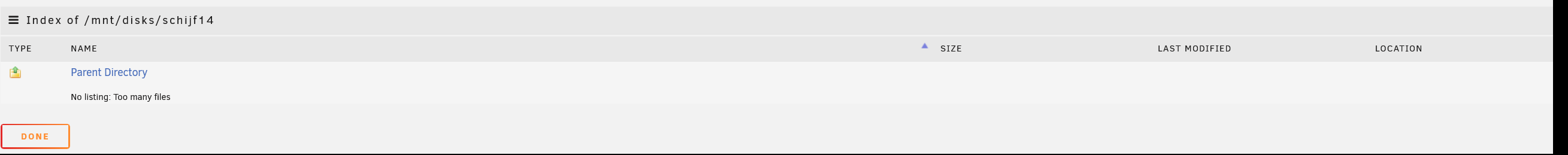

Wenn ich auf das Label 'schijf14' klicke, bekomme ich das:
Die Daten auf der Platte sind nicht wichtig, da ich ja die Originaldaten noch habe und auf der USB Platte nur das gerade genommene Backup drauf ist. Aber die Platte ist nicht mehr erreichbar!
Wie kann ich die Daten löschen und das Backup erneut nehmen ?

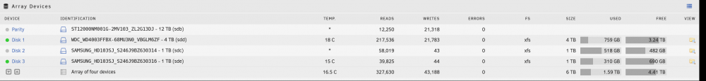

Im Dashbord sehe ich:
Anstatt sdg steht da Div 1
Ich nehme an, das Dev 1 = sdf ist, denn der Buchstabe F (für sdf) fehlt ja irgendwie....
Allerdings habe ich auch mehrfach die Platte ein und ausgeschaltet... aber ich will ja auch nur die Platte 'neu' benutzen - die Daten sind ja erstmal völlig unwichtig...
Danke für einen TIp, was zu tun ist...

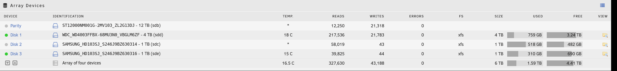

Achja meine Array sieht so aus:
1 hour ago, ullibelgie said:
vergessen, die Platte zu unmounten
Och, kenne ich, passiert mir dauernd. Ich muss dann den Server neu starten damit Unraid/Linux die Disk aus /dev vergisst.
Manchmal ist die Platte wirklich hopps. Dann hilft nur noch wipefs/diskpart - je nach Betriebssystem.
Also:
1. Neustart ohne Platte Jetzt müsste die Platte raus sein.
2. Testen ob Platte noch lesbar ist.
3. Wenn nein, gehe zurück zur Badstrasse und baue die Platte neu auf
Im Handling von USB Platten liegt meiner Erfahrung nach Linux meilenweit hinter Windows.
Ich habe drei Backup Platten die der Reihe nach im Tage, Wochen, Monats Rhytmus angesteckt werden. Ich habe noch nie Server sooft neu starten müssen weil sich Platten nicht komplett unmounten lassen.
Edited by hawihoney
Das rebooten hat es in der Tat gebracht....
Da die Daten der Platte nur mein letztes Backup hatten ist es nicht schlimm, daß ich die Daten nicht mehr lesen kann - ich mache einfach ein neues Backup - dann sehen wir weiter...
Danke für den Tip mit Neustart - Ich mache zwar den Server immer Abends aus und schalte Ihn irgendwann wieder ein, wenn ich Ihn brauche - ein Reboot habe ich noch nie gemacht.... bei mir dauert das eine Ewigkeit.... der hat bis 200 gezählt oder so....😜
