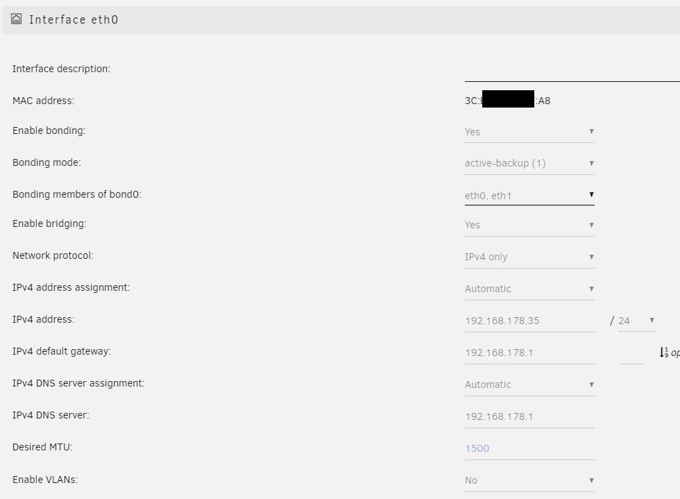

Angeregt durch diverse Threads hier, habe ich mir mal meine Netzwerkeinstellungen angeschaut. Leider verstehe ich von Netzwerktechnik nicht sehr viel. Kann mir bitte jemand auf die Sprünge helfen. Sieht das alles sauber aus?

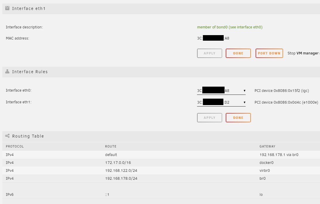

Da denke ich Oops. Wieso habe ich nur eth1 und gucke in meine Unraid Settings:
Sieht das sauber aus? Ist das korrekt oder gibt es Änderungsbedarf?
Wieso oups...Du hast doch eth0 und eth1.
Nur hat eth0 keine EEE Fähigkeiten.
Ob es jetzt am Failover IPMI liegt (weil der RealTek da noch dranhängt) oder weil Dein eth0 ein 2.5G Chip ist und der dieses Feature nicht hat, weiss ich ehrlicherweise nicht.
Ja, soweit schon.
19 minutes ago, Ford Prefect said:
Ja, soweit schon.
Vielen Dank. Dann bleibt das jetzt so. IPMI muss unter allen Umständen verfügbar bleiben.
Du kannst im BIOS bei IPMI auch eine feste IP und auch ein VLAN festlegen.
Da Du unmanaged Switches hast und eine Fritz ist Letzteres allerdings wohl nicht möglich. Ansonsten hättest Du eine saubere Trennung zwischen Management und "Rest" auch auf einem Kabel.
