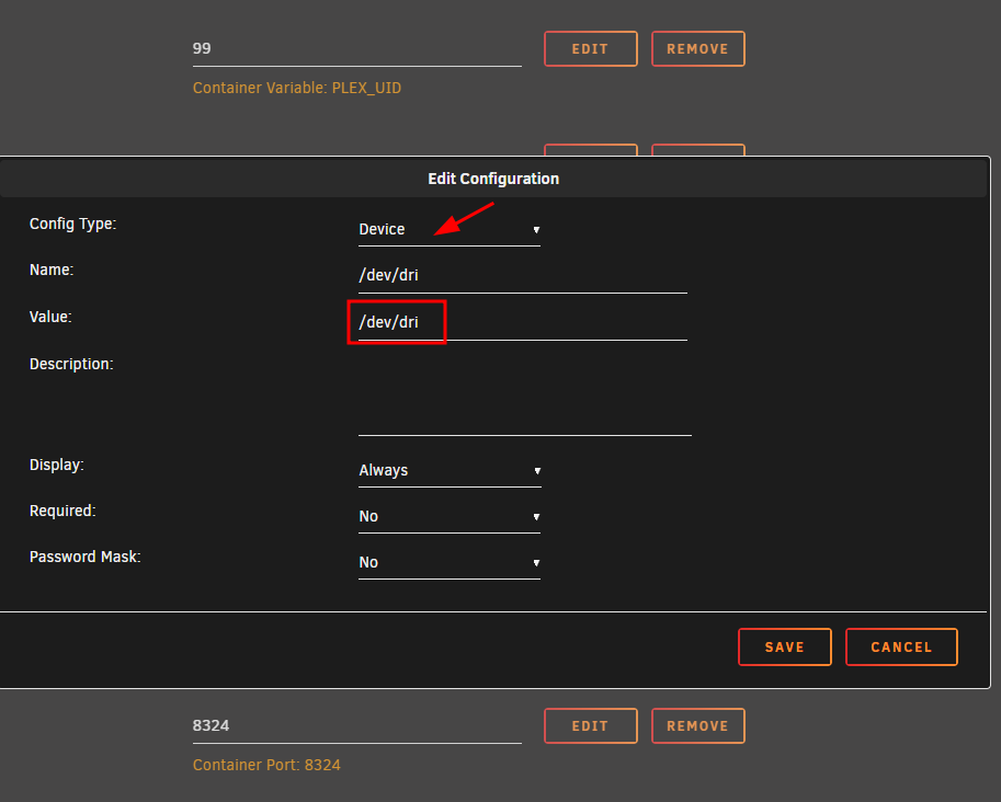

12 hours ago, alturismo said:
/dev/dri device in dem jeweiligen container hinzugefügt ?
50 minutes ago, Lot4ek said:
zu 3. da habe ich keine Ahnung was du dadrunter meinst. Ich vermute die xml von der vm welche ich hier eingefügt habe.
das wäre jetzt die parallele Nutzung der igpu in einem Docker, Beispiel Mediaserver wie Plex, Emby, ... die intel hardware transcoding unterstützen.
Beispiel im Plex Docker als Device hinzufügen
so kann die Hardware (igpu) auch in einem Docker genutzt werden sofern dieser dies unterstützt (alle gängigen Mediaserver usw ... unterstützen vaapi, QSV, ...) und du musst nicht zum Streaming mit der CPU encoden, interessant für Mediaserver remote Zugang, Beispiel, Plex im Browser was anschauen ... auf einem Mobilgerät ... usw
Bei Fragen ... einfach in die Tasten hauen ;)
