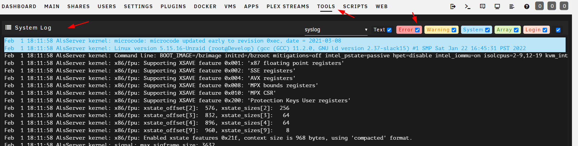

mal mit Filter "Error" schauen was da so steht, oder warning usw ...
Danke für deine Antwort. Im System Log steht tatsächlich jede Menge aus den letzten Wochen drin, allerdings kaum Errors und/oder Warnings. Hauptsächlich nur "Text". Ist das für die "Log" Auslastung verantwortlich?

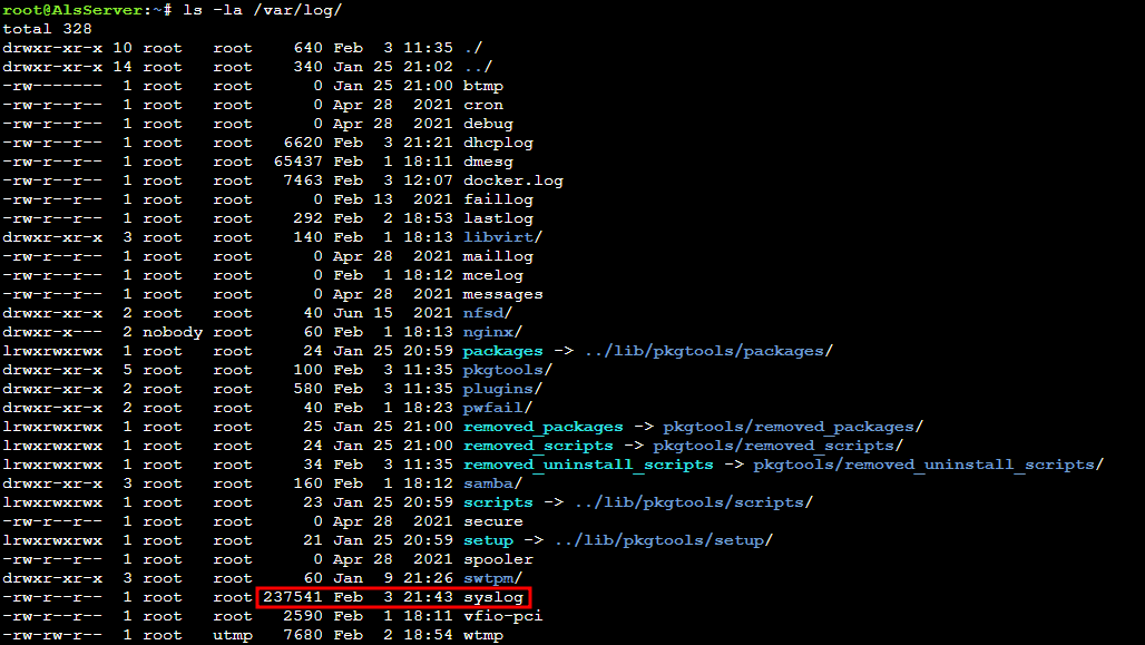

meistens ... ist normal der größte "Brocken" im log Pfad
ls -la /var/log/

Auf was sollte ich denn achten wenn ich den Log durchschauen möchte? Fehler und Warnungen habe ich mal alle als Bild angehängt. Der normale Text ist wirklich sehr lang und beginnt mit dem ersten Start des NAS im Januar.
Was mich bei den Warnungen wundert, ist die sSMTP Meldung. Ich habe nirgendwo angegeben, dass Emails verschickt werden sollen. Zumindest nicht wissentlich.

@alturismo Weiter oben hattest du ja den Syslog Ordner markiert. Meiner ist größentechnisch nur etwas drüber:
