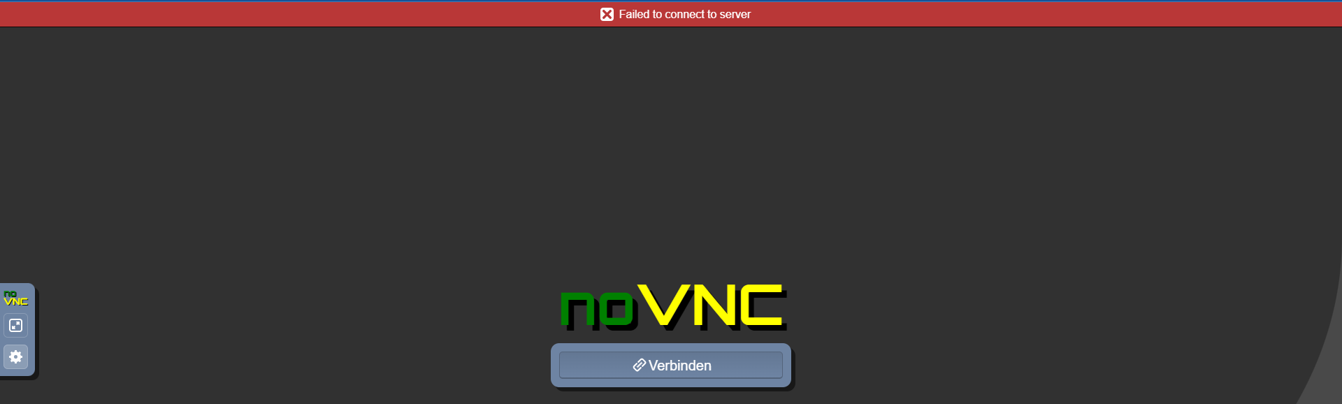

Hallo Liebe gemeinde,
Auf der Suche nach einem Browser den ich über den browser aufrufen kann bin ich auf debian bullseye gestossen.
Der funktioniert intern ( von zuhause ) tadellos
habe dann per proxy ganz einfach den port 10000 (so hab ich ihn vergeben) nach aussen geroutet an debian.mydomain.com (bsp)
Ich kann die Seite aufrufen leider kann der vnc client nicht verbinden.
fehlt hier noch ein port oder ähnliches das ich nicht im Auge habe ?
Lg curtis

hier evtl. etwas mehr Inhalt ... ;)
welcher proxy ?
was heißt "ganz einfach" ?
wie sieht der Docker Netzwerk Status aus ?
das wäre interessant von deinem debian buster ... um dann zu schauen ob deine "ganz einfache" config in dem "proxy" passt.
wenn ich das Bild oben sehe willst du dich mit der unraid VNC Session verbinden, nur mal so geraten ...

Habe das Problem gelöst habe im nginx webui die möglichkeit der websockets nichts angehakt ...
danke dir für deine hilfe.
