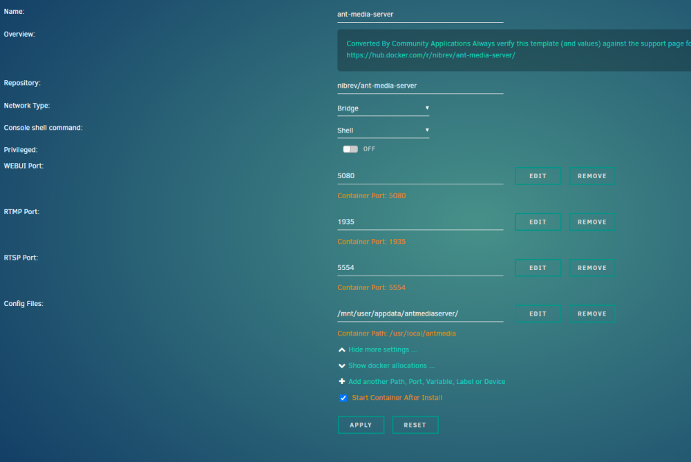

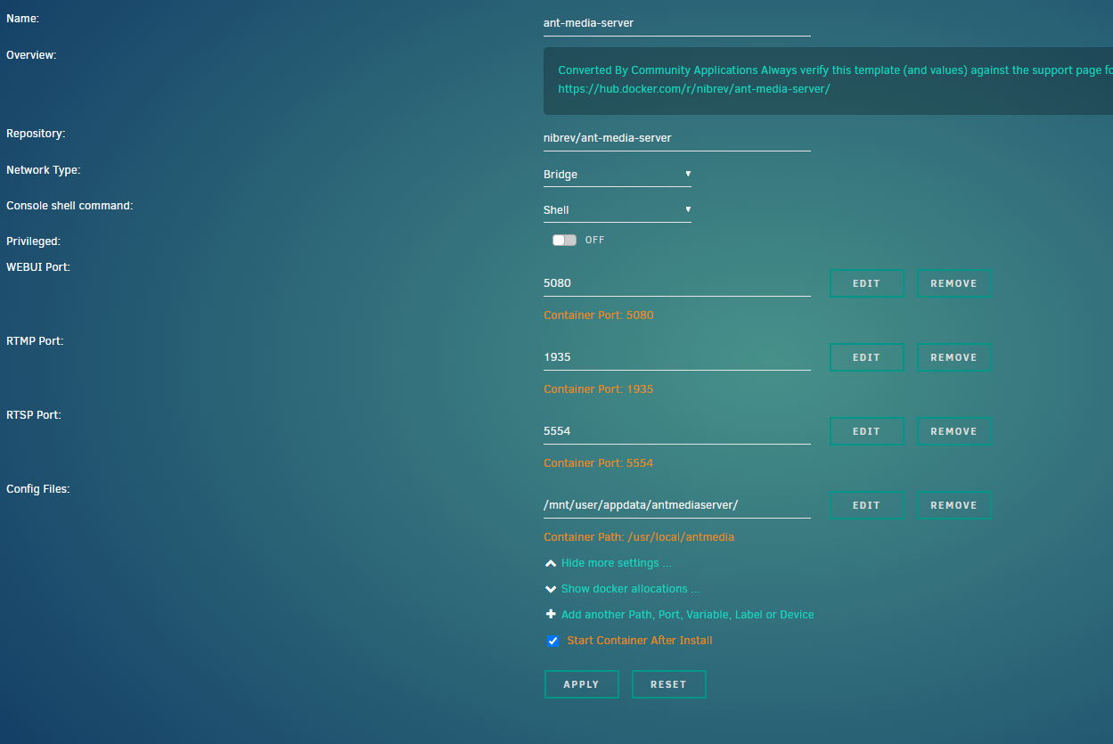

Jetzt hab ich mal alles gelöscht und neu versucht mit folgenden Settings.
Jedoch wieder der selbe Effekt, siehe Log file.
Ich kann den Container nicht starten ( bleibt auf stop)
Auch der Appdata ordner bleibt leer
@ich777 Wo ist mein Denkfehler oder wird das chmod ausgeführt bevor der Container den Mount zum Host Path durchführt?

Das ist schon klar. Siehe oben der Screenshot. Die start.sh liegt erst woanders.

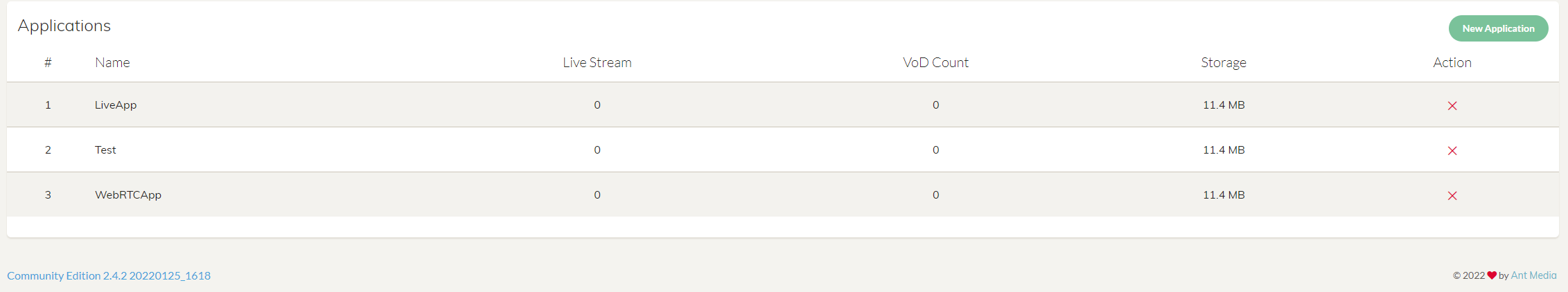

Ich verstehe nicht ganz, wenn ich tests anlege und videos hochlade für VOD wo wird das hingespeichert?
in den RAM ?
Wäre schön wenn es zumindest eine Abhilfe gibt das man das System zuverlässig zu laufen bekommt ohne bei einem Reboot wieder alles neu einstellen zu müssen.
wenn ich nichts mounte startet er wieder und ich kann drinnen arbeiten.

@ich777 Hier noch mal der Screenshot. Der Container führt zu Anfang ein "mv" aus. Daher hatte ich gedacht, dass wenn man /usr/local/antmedia mit dem Host verlinkt, dass die start.sh dann auf dem Host landet:
Oder werden die Mounts erst erstellt, wenn diese Befehle durch sind? Mir ist nicht klar zu welchem Zeitpunkt was bei einem Container passiert. Erklärung bitte 😅

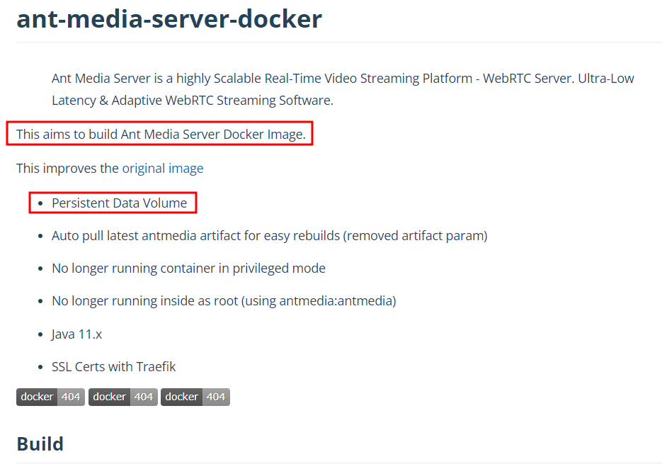

hast du mal nach einem Alternativen geschaut wo persistent ausgelegt ist ?
Beispiel https://hub.docker.com/r/fluential/ant-media-server
könnte ein Anfang sein ...

22 minutes ago, mgutt said:
Der Container erstellt ein Volume:
https://github.com/fluential/ant-media-server-docker/blob/main/Dockerfile
Volumes existieren so viel ich weiß im Falle von unRAID im docker.img und sind damit für den Nutzer nicht greifbar.
Man könnte zwar das komplette docker.img sichern, aber das ist eigentlich nicht der Sinn der Sache.
Ok, ich hab's als Ordner ausgelegt. Also meine appdata Sachen sind alle wunderbar zugänglich für mich.
Dann muss ich mir einen Weg suchen daß er den docker direkt auf die SSD packt wo genug Platz ist.
