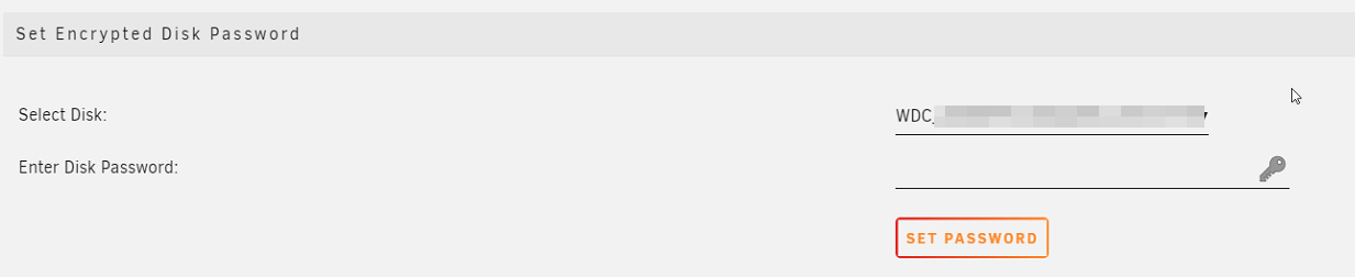

gut Danke für dein Hinweis, nun weis ich wie das geht
im einstellungen bei dem unassigned Devices ganz unten das Laufwerk auswählen und dafür das Passwort eingeben
nachträglich dann im Reiter Start die Laufwerke Einhängen die mit Luke und dem Passwort versehen wurden
hat schon mal funktioniert
Danke für den Hinweis. Gerade auch gefunden 😅
Trotzdem eine komische Stelle.
