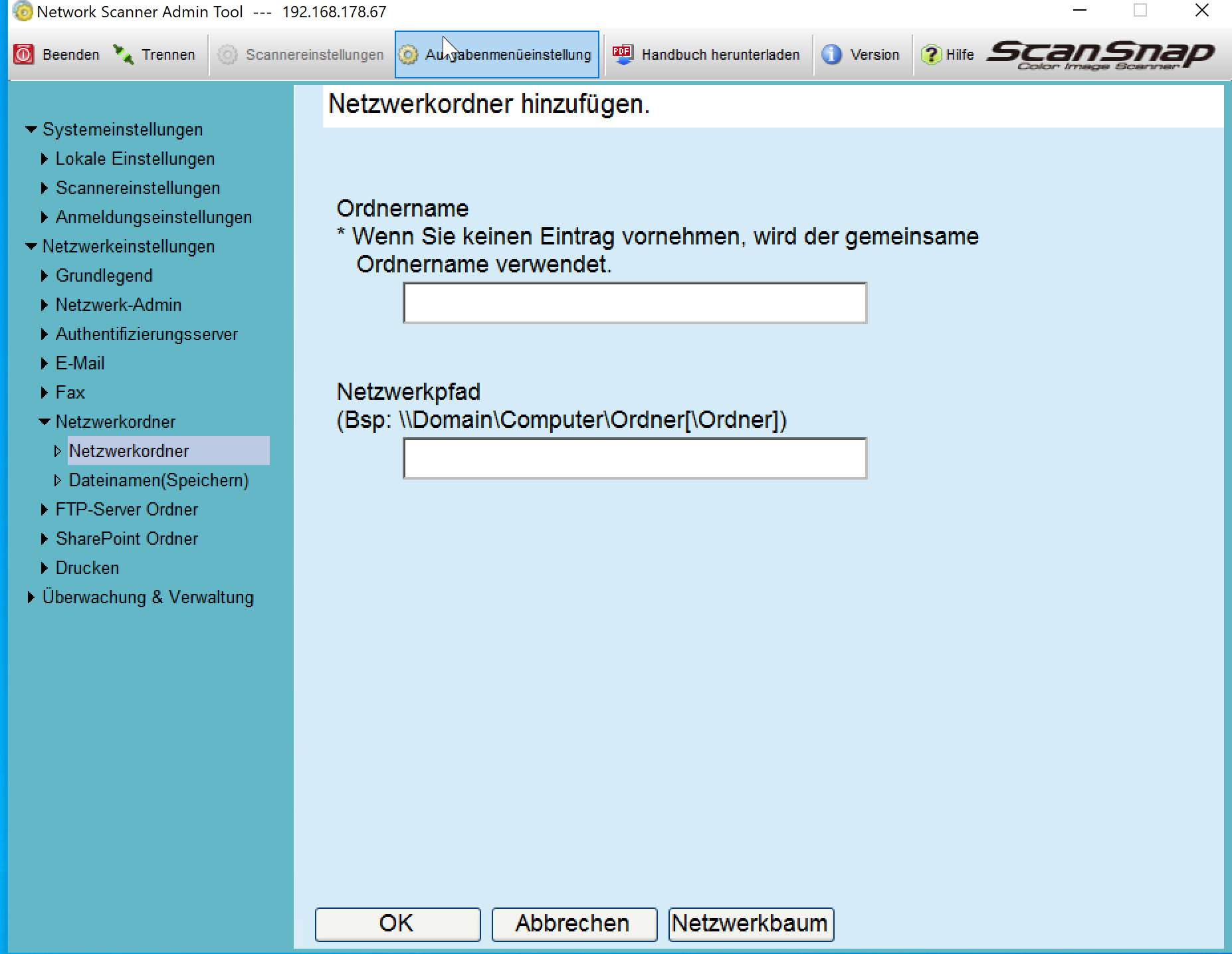

@mgutt ok das wusste ich nicht... dann muss ich schauen wie ich den scanner auf den Unraid bekomme.
der scanner kann auch Netzwerk Ordner bedienen nur schaffe ich es nicht dem Scanner einen ordner zuzuweisen.
Ich weis nicht was ich hier eingeben muss das es Funktioniert.
Nun ja, du trägst als Namen irgendwas ein. zB "scans". Und als Pfad zB "\\tower\moritz". Deine Scans landen dann im Share "moritz" im Unterordner "scans". Natürlich solltest du erst über den Windows Explorer auf die Netzwerkumgebung wechseln und schauen ob du auf deinen Server und den entsprechenden Ordner schreibend zugreifen kannst.

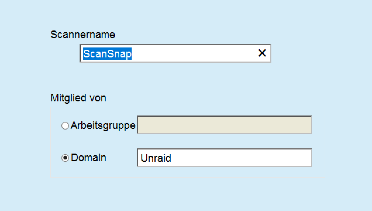

Hab jetzt das noch gefunden. Wenn ich hier Unraid eingeben erscheint die Eingabeaufforderung für den Usernamen und das Passwort doch dann kommt wieder der Fehler das er die Domain nicht findet 😞
Arbeitsgruppe ist WORKGROUP. Du bist normalerweise in keiner Domäne.
man lernt wirklich nie aus.. danke für deine zeit und hilfe
@mgutt   der Tipp mit der WORKGROUP war der richtige... nun kann ich alles auswählen wo hin der Scanner bitte seine scannst speichern soll...
