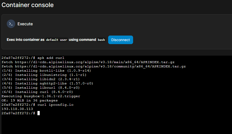

On 2/10/2022 at 8:38 PM, alturismo said:
apk add curl
curl was_auch_immer.de
oder einfach jetzt einen proxy test im browser ... geht ja jetzt
Ich habe das so eingegeben und er gibt mir, wenn ich curl ifconfig.io eingebe meine echte IP aus. Das irritiert mich irgendwie. Wie mache ich denn einen Proxytest im Browser? Wenn ich die Haken bei http und socks5 entferne geht nichts mehr, soweit so gut. Aber wie sehe ich, dass ich auf der anderen Seite auch wirklich die Verbindung von hideme nutze?

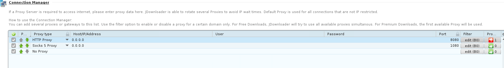

  • zeig vielleicht mal deine Einstellung hier von den betroffenen Dockern     dann schauen wir gerne was du da machst.   und wenn du schon meinen Docker nimmst wo ich doch
  • Nein, hast du nicht, was du geändert hast ist das mapping (ich nenne es jetzt mal Port Weiterleitung wie an deinem Router) wenn der docker im bridge modus wäre, dann würde das extern (außerhalb) den p
  • Dazu noch ein paar Fragen. Die Ports in Deinem Screenshot sind ander herum http(8080) und Sockel (1080). Außerdem muss ich irgendwelche Benutzerdaten eingeben beim Anlegen des Proxys in jdownload
hier geht das wunderbar ... ich gehe mal jetzt davon aus du machst das auch im hideme container und nicht in der unraid shell ;)
sorry, aber das kriegst du selbst raus ...
Ja in der Konsole in hideme. Er zeigt mir die IPv6 IP an.

Hallo @alturismo funktioniert das ganze auch mit dem NordVPN Container? Steh grade auf dem Schlauch, was ich in den Verbindungseinstellungen vom JDownloader eintragen muss, damit er NordVPN nutzt....
Edited by MasterOfPuppets111
ich denke mal so, Nein da dieser keinen internen proxy anbietet wie meiner oder der von binhex.
was du machen kannst, --net container ... also den gesamten Docker durch den nordvpn docker routen, dann bedarf es auch nichts einzutragen im Jdownloader

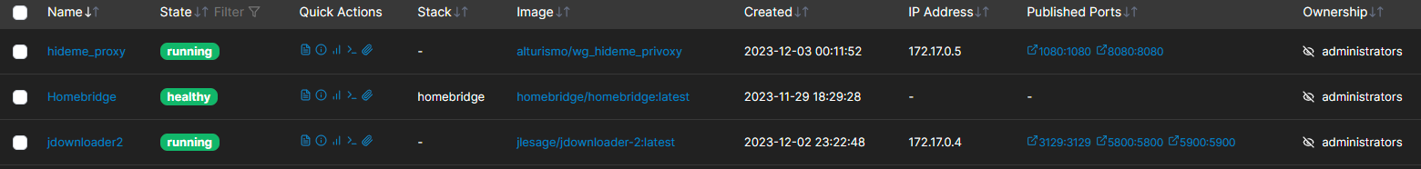

Hey ich habe euren Beitrag verfolgt und ich bräuchte auch mal Hilfe. Ich benutze auch das Plugin von dir @alturismo aber auf einem Synology DSM. Habe alles so eingestellt wie es soll eigentlich, denke ich.
Über die Logs bekomme ich auch eine Verbindung angezeigt über hideme. Also da sollte alles passen. Auch habe ich den Test gemacht mit ipconfig.io
Nur wenn ich die Ports mit 1080/8080 anklicke. Also die Webseite öffne lädt das nicht. Sollte man dort was sehen?
Nun ich kriege aber keine Verbindung im jDownloader. Egal was ich bei Host/IP eingebe. Ob ich jetzt hideme_proxy eingebe oder meine Local IP. Nichts funktioniert.

also, Spaß beiseite, hab keine Syno und bin auch nicht der Portainer Freund ... aber da braucht es schon mehr Infos ...
anscheinend laufen beide in der bridge, hoffentlich in der selben ... dann solltest du per 172..... auch den proxy erreichen, muss aber im VPN Container auch in die Allowed rein ... LOCAL_NET ....  bitte einlesen, gleiches wenn du per 192.... oder 10..... darüber willst ...
Das wars. Dankeschön auch wenn ich im falschen Forum bin :)
Die LOCAL_NET IP hatte n Zahlendreher. Hab jetzt die Ip angepasst.

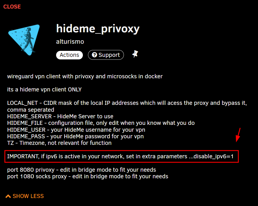

Mein hideme läuft unter einer seperaten IP und somit sollte die Portdopplung kein Problem dastellen da es jeweils eine ander IP ist. Oder ist das schon vllt. mein erster Denkfehler?
Im Jdownloader habe ich es sowohl mit der IP als auch mit dem namen versucht:
JDownloader läfut auch unter Network Type: br0
Wenn ich aus der JDownloader console den hideme anpinge geht es beim 1ten mal mit der IP allerdings nicht mit dem namen manchmal aber auch anders rum aber ein 2tes mal funktioniert es leider nicht :(
Gestern hat er mir beim Pingen auch eine IPV6 angezeigt wenn ich "ping hideme_privoxy" gemacht habe obwohl wie oben beschrieben "disable_ipv6=1" eingetragen ist. (deswegen habe ich eine Statische IPV4 gewählt)

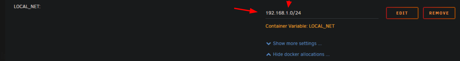

fangen wir mit den Basics an, was siehst du hier ?
voreingestellt auf das Netz 192.168.1.x ... dein Netz lautet wie ?
kurz, da du Standard Fritz nutzt, 192.168.178.... ;)
korrigier das mal, dann schauen wir gerne nochmal weiter.

Aber zum verständniss: Der docker hat berreits eine IP Adresse gehabt für das selbige netzwerk wofür ist dan die Local Net genau? Das er in dieser "Gruppe" agiert oder sichtbar ist?
das er nur Zugriffe aus diesen/m Netz/en erlaubt ... sprich, dein/e LAN/s

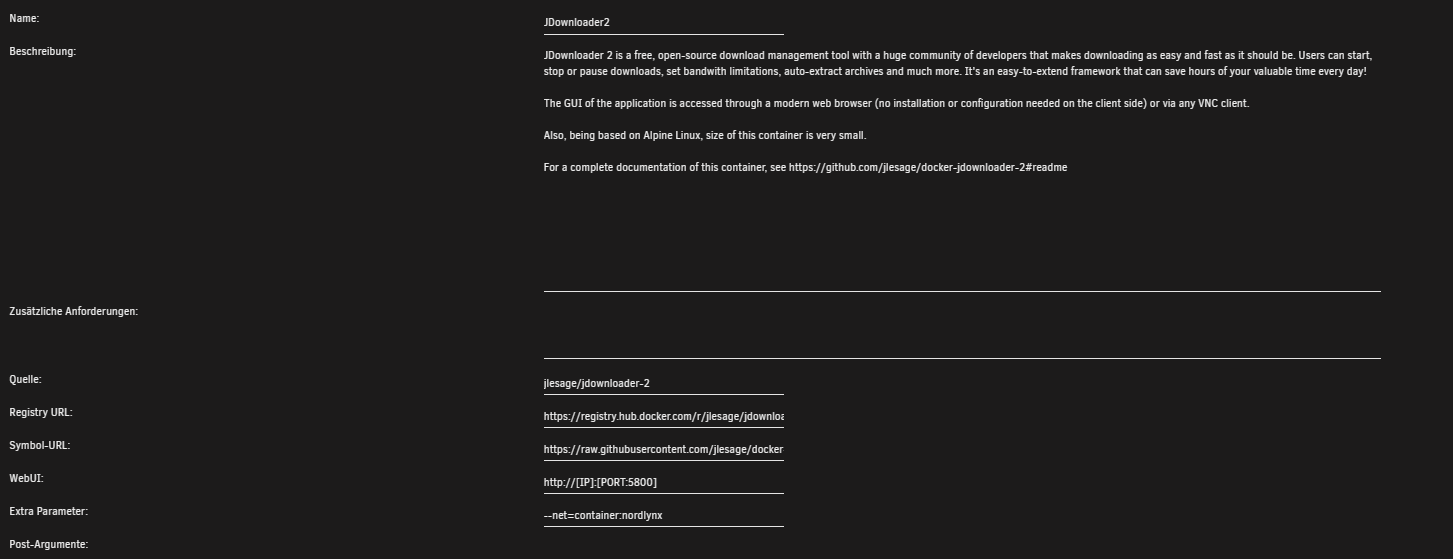

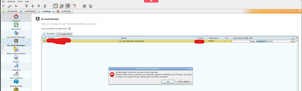

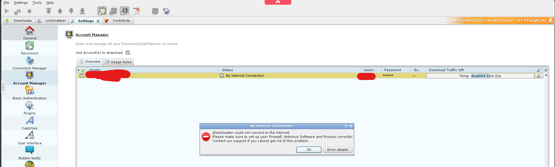

Ich versuche den jdownloader durch den Nordlynx Container zu schleifen. Leider bekommt der jdownloader container aber kein Internet.
Habe bei den extra parameter mit --net=container:nordlynx versucht das einzustellen aber irgendwie scheint da noch was zu fehlen.
wie kommst du darauf ?

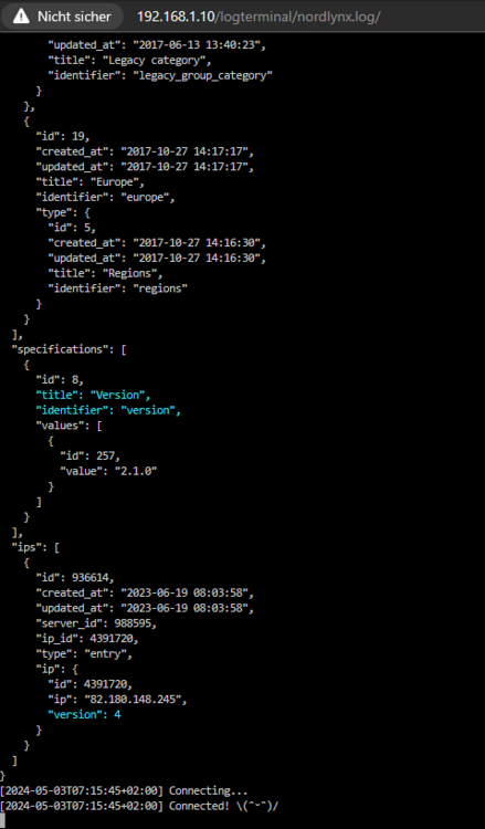

1/ hast du in den logs von deinem VPN Container geschaut ob da alles passt ?
2/ was zeigt dir jdownloader an ...
Im VPN Controller sieht soweit glaube ich alles schick aus:
und bei jdownloader auch oder sehe ich das falsch
ich kenne und nutze den nicht, aber ich sag mal ja
ja
