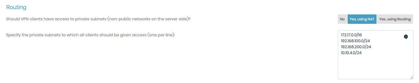

Jetzt dachte ich mir, ich könne OpenVPN doch noch eine Chance geben. Nachdem dieses jedoch nicht mehr im AppStore ist, fand ich noch ein Template des Dockers in meinen Sicherungen. Eingespielt, installiert und nach dem Video von SpaceInvader konfiguriert
(auch alle benötigten Netzwerke in die NAT von OpenVPN eingetragen).
1195757068_Bildschirmfoto2022-02-10um10_53_16.thumb.png.d1ed5b0152521742416e7ef09080ea16.png
Ich kann hiermit z.B. per iPhone auf alles Zugreifen ohne Probleme. Ich habe sonst nichts an meinen Netzwerkeinstellungen verändert (Router etc außer der Portfreigabe)
Bedeutet jetzt für mich, wenn mehr als der VPN Zugriff auf Unraid verlangt wird, ist OpenVPN die besser Wahl!
