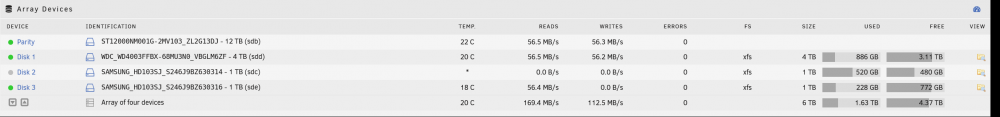

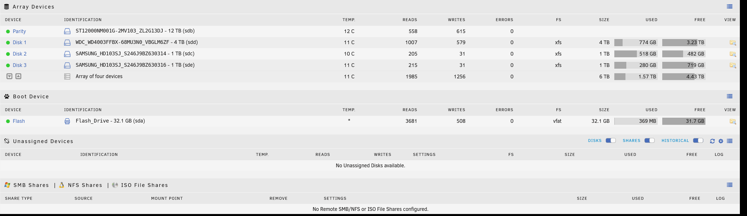

Die Belegung sieht so aus:
Jetzt habe ich mir überlegt, daß ich ja von der Data-Disk3 die dort befindlichen 280GB auf die Disk1 verschieben könnte und die Disk3 komplett löschen und aus dem Array entfernen. Damit hätte ich wieder einen freien (mechanischen) Platz im Gehäuse, wo ich stattdessen eine noch unbenutzte SSD (Samsung Evo 850) reinstecken könnte, om diese als Cache zu gebrauchen. Diese SSD habe ich hier noch aus altem Fundus...
Mir stellt sich zwar die Frage, ob das bei meinem uralt PC Sinn macht (nur Sata2) aber probieren könnte ich es mal
Jetzt meine Frage:
Wie müsste ich mit den Mitteln die Unraid mir bietet genau vorgehen, um diesen Wechsel im Array zu vollziehen. (Moven der Daten, Andern des Arrays von 3disks auf 2Disks)
Gibt es eine Möglichkeit die Parity durchgehend zu erhalten ? Also ohne diese neu zu erstellen ?
Ich würde gerne eher Bordmittel von Unraid benutzen, als im Terminal irgendwelche Befehle einzugeben, die ich dann doch nicht verstehe...;-(
Was ist der schnellste und sicherste Weg für diese gewünschte Serververänderung?

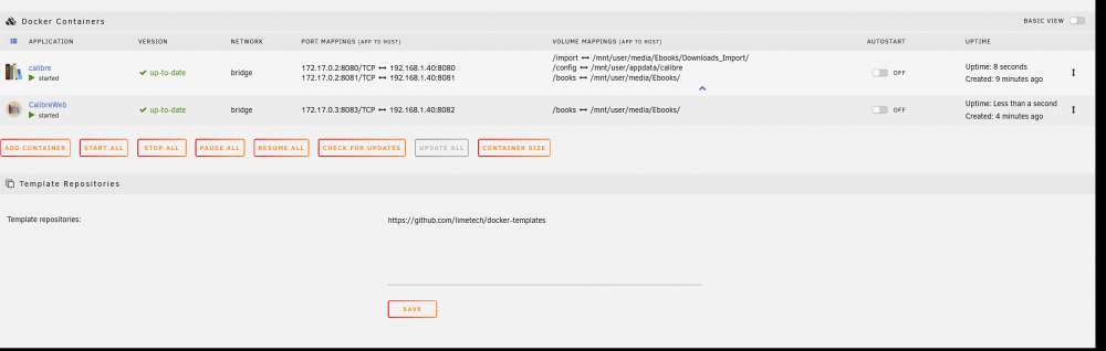

  • Calibre und Calibre-web installiert - scheint zu funktionieren... Paperless-ng, Postgresql, Redis installiert - Funktioniert !! Super.... Binhex/Krusader - funktioniert....   Bin j

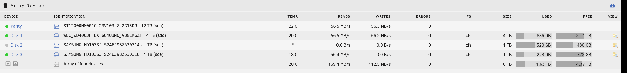

Ich verschiebe nun seit gut 30min die Daten von Disk3 nach (ausschiesslich) Disk1 - mehr Speed ist mit Sata2 und 14Jahre altem Server nicht drin:

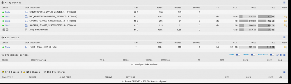

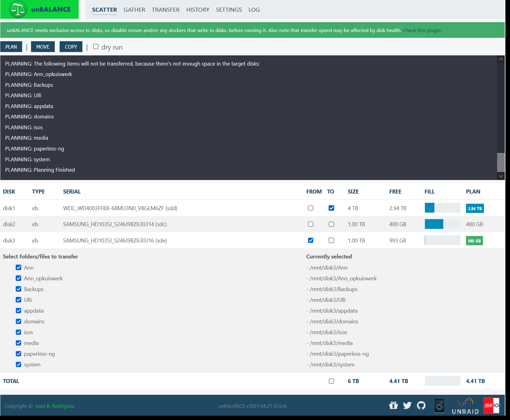

Plug-in  "Unbalance" hat hier wohl nicht so funktioniert wie es soll  🤪
Ich bin ganz genau so verfahren wie in dem Video von Spaceinvader - was kann man da falsch machen ?!?
Aber Resultat ziemlich dramatisch:
- Anstatt alles zu Moven wie vorgesehen von Disk3 nach Disk1, bleiben alle Folder auf Disk3 erhalten, sind aber leer ! Rest scheint aber wohl auf Disk 1 zu sein...
- Alle Docker weg !  Ich hatte diese vor dem Moven alle beendet - Spaceinvader erklärt das ja auch. Mover habe ich ja gar keinen, weil keine Cache disk. Es war garantiert kein Zugriff von irgendwo her auf irgendwelche Dateien während des Moves...
Und jetzt?
wie kriege ich meine Docker wieder zurück ? Wo sind die geblieben und warum all die leeren Folder auf der Disk3 übrig geblieben ??
Ich begreife das nicht !!!

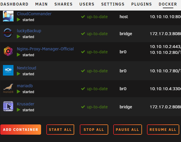

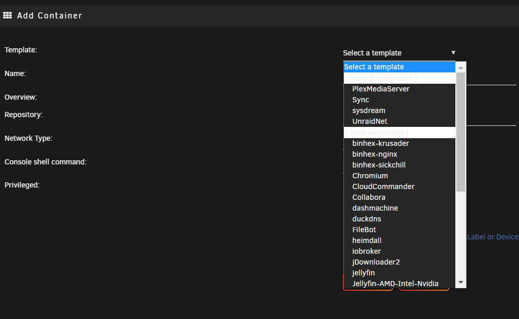

Deine Docker kannst Du einfach wieder installieren:
Unter Docker klicke auf Add Container
Dann kannst Du unter Select a template unten Deine alten Docker wieder installieren.
die Einstellungen sollten noch da sein.
Wenn Deine Pfade auf usershares und nicht auf disks weisen sollte es auch keine Probleme geben.
Wenn ich einfach das Plug-in "Unbalance" noch einmal ausführen wollte (also um die restlichen leeren Folder auch von Disk3 nach Disk1 zu bringen) kriege ich das:
The following items will not be transferred....  auf der 4TB Platte soll kein platz sein ??? Da ist noch 3TB frei !!!
Also irgendwas ist hier fundamental verkehrt !!
Unter Docker klicke auf Add Container"

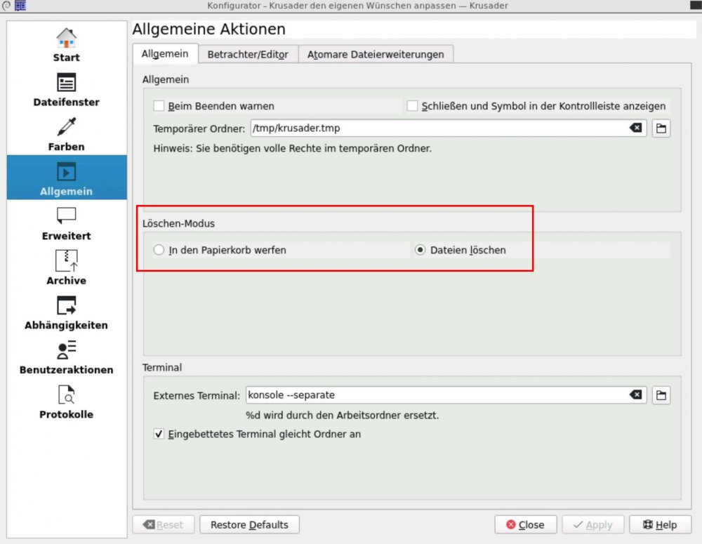

Anschließend würde ich die Ordner von Disk3 löschen. Nicht die System Shares!
Mit Krusader oder CloudCommander oder wasauchimmer.

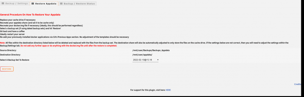

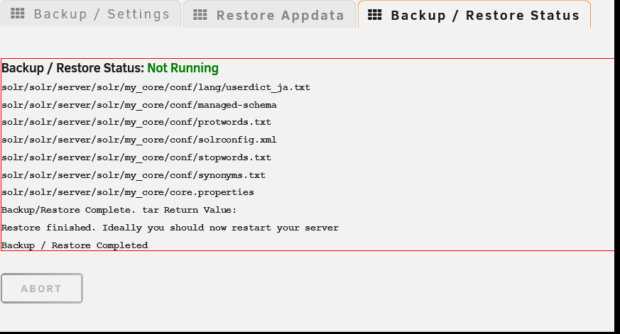

Und spätestens jetzt würde ich mal mit
Appdata Backup/Restore ein Backup der wichtigen Dinge machen und dieses abseits des Servers sichern.
Dann würde ich mal einen Reboot machen und sehen was passiert.
