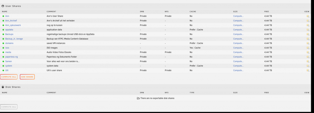

Shares -> appdata rechts das Ordnersymbol. Sind alle Dateien aus appdata auf einer bestimmten Disk oder verteilt? Falls sie verteilt sind: Kannst du ausschließen, dass es Dopplungen gibt? Also eine Datei auf Disk1 UND Disk2 liegen? Das darf auf keinen Fall sein. Prüfe so viele Dateien wie möglich. Ist dagegen LOCATION nur eine Disk.
Wie sind die include-Disk-Einstellungen beim Share appdata. Darf appdata auf alle Disks schreiben oder nur auf ausgewählte? Sollten alle sein. Falls nein. Ändern und Array neu starten.
Docker starten. Das erstellt nun ein neues docker.img. Jetzt Docker > Add Container und einen Container auswählen, der ohne Abhängigkeiten zu anderen Containern läuft. Wie sehen da die Pfade aus? Steht da überall /mnt/user oder sind gar Disk-Pfade hinterlegt wie /mnt/disk1 oder so? Wenn überall /mnt/user steht kannst du den Container starten. Läuft er? Wenn nein, warum nicht? Was sagen die Logs des Containers. Solange dieser eine Container nicht läuft, würde ich erst mal gar nicht weiter machen.

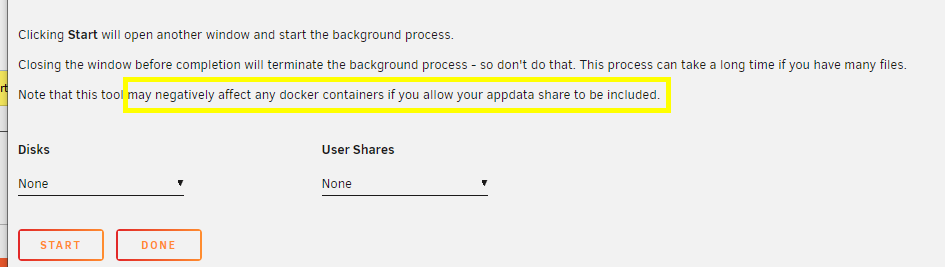

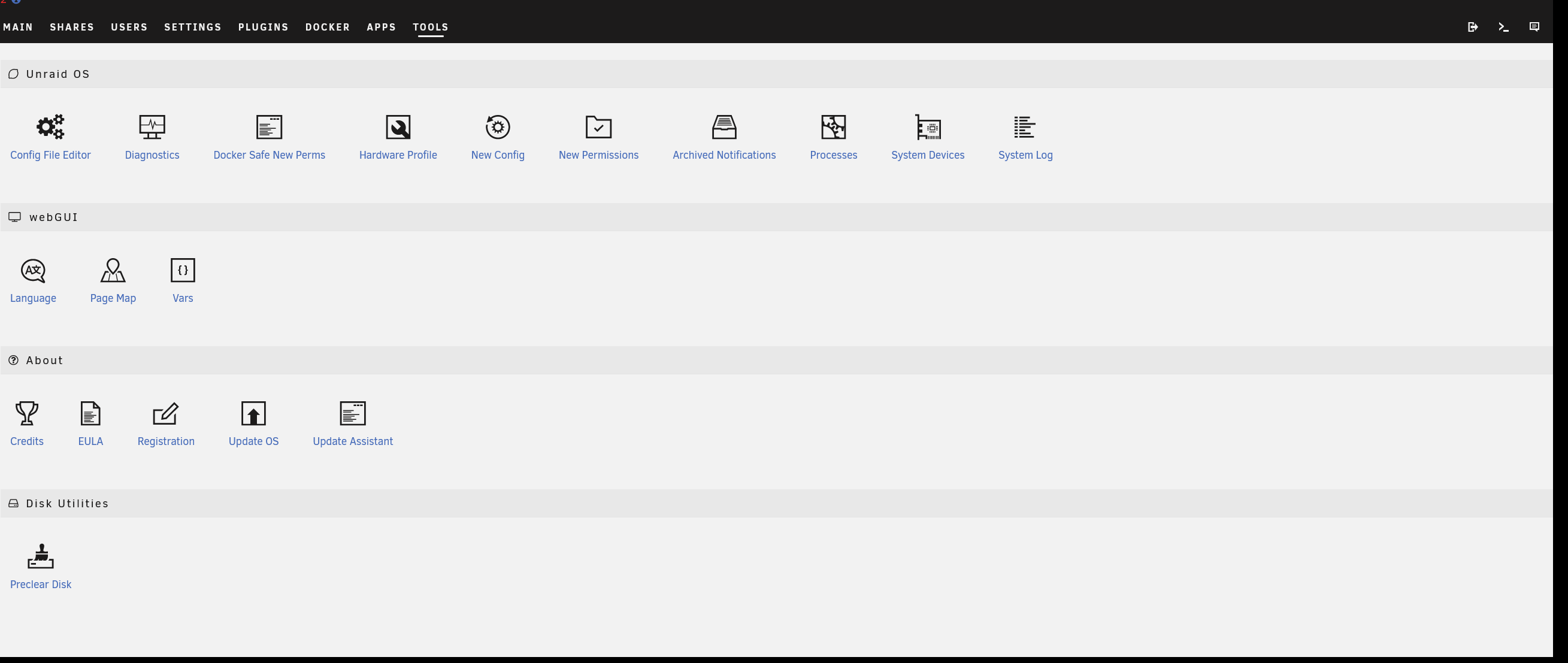

Unter Docker OS oben Docker Safe new Perms

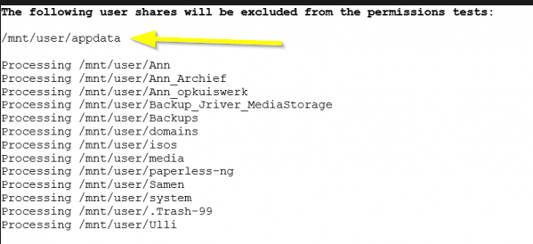

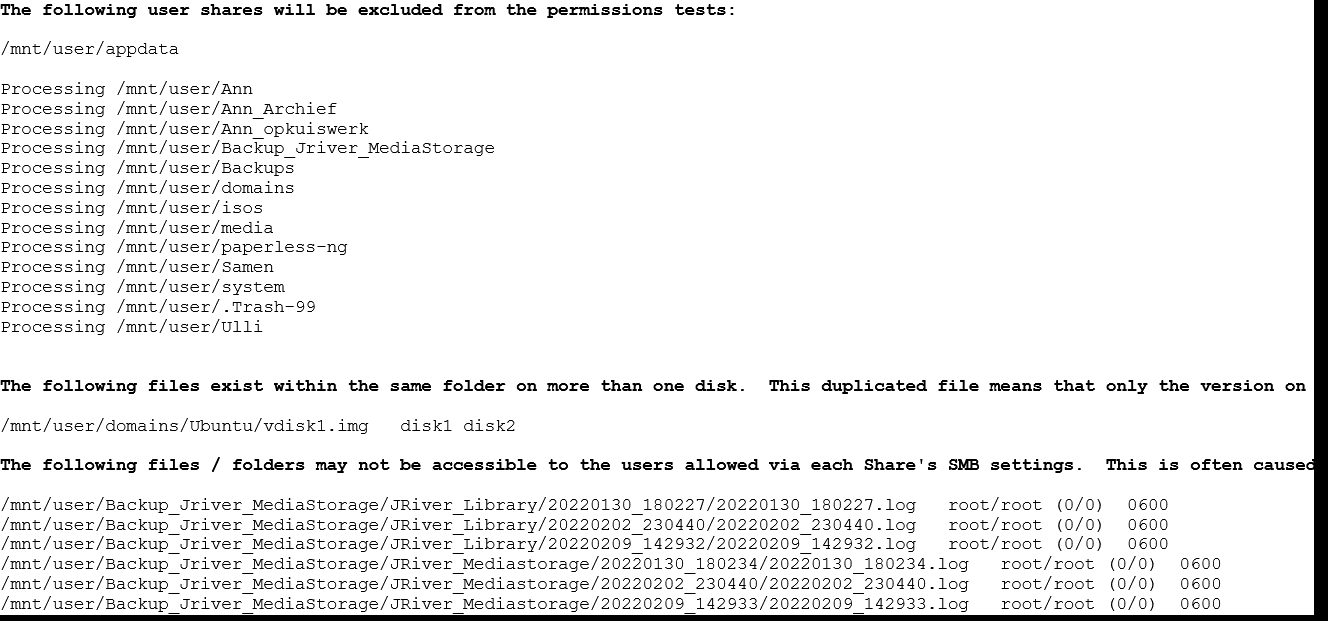

"...ich verstehe nicht mal wo du Permission Errors siehst. Wie wäre es, wenn wir mal bei einem Container anfangen oder du mal irgendwas inhaltliches postest. zB Screenshots...."
Results vom "fix common problems" plug in...
Ich sehe aber auch, daß es hier ausschliesslich um Backup Files geht aus Deinem MGutt Backup script. Gerade controlliert - UnBalance setzt das -H für rsync nicht !
Wenn die Files weg wären wäre es nicht so schlimm - kann ich neu anlegen, denn sind extern auf anderen Rechnern - das sind die Backups von den Clients, die am Server hängen - die Originaldaten sind ja noch da...
Wo kommt denn der .Trash-99 EIntrag her ?? Hab ich noch nie gesehen...

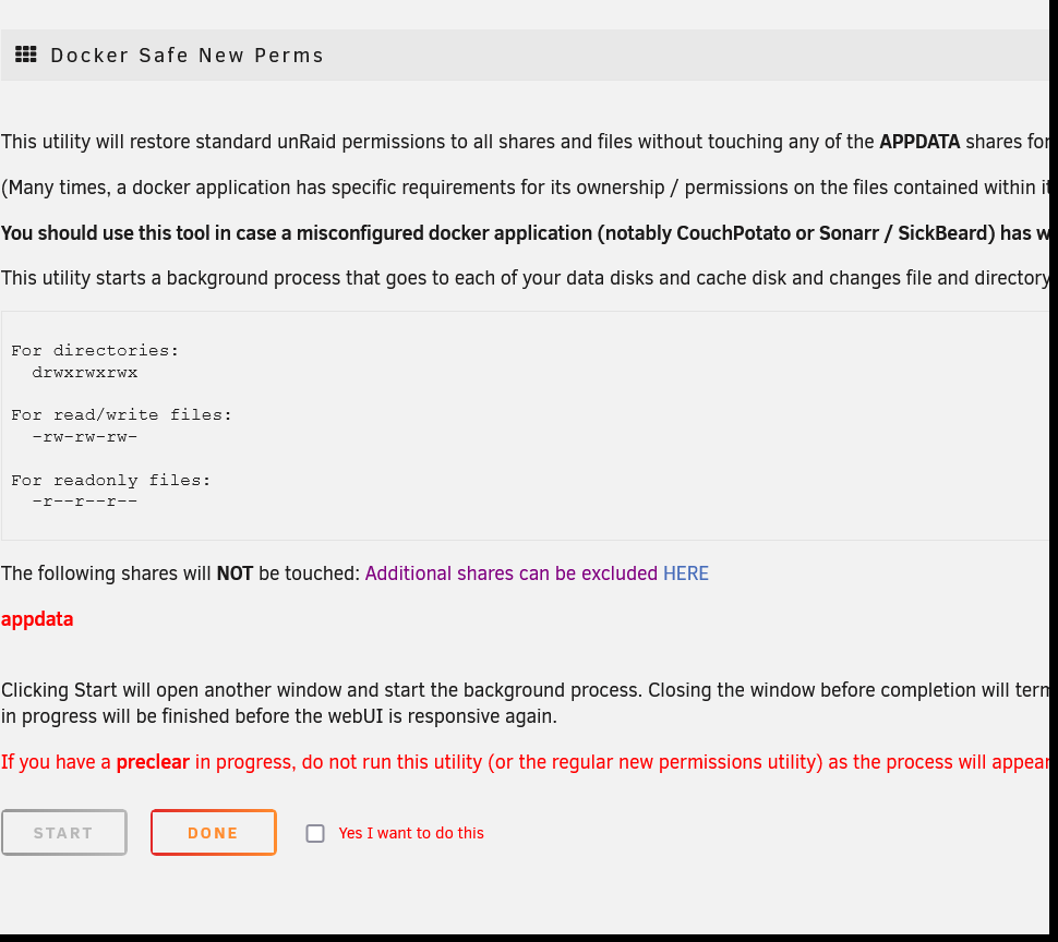

Du meinst unter "Unraid OS die Option New Permissions"? Wenn du das ausgeführt hast, hast du dir mit aller Wahrscheinlichkeit nach ein paar oder alle deine Container zerschossen. Es gibt sogar einen Hinweis dafür, wobei ich das schon länger kritisiere warum appdata bei diesem Tool überhaupt ausgewählt werden kann bzw nicht von vorneherein in einem separaten Dropdown oder so ist (mit fetter roter Warnung):
Du siehst bei Fix Problems Logs auch, dass das Plugin bewusst appdata überspringt:
Auch das weil in diesem Verzeichnis unterschiedlichste Rechte gelten und Fix Common Problems würde dir sonst tausende "Fehler" anzeigen.

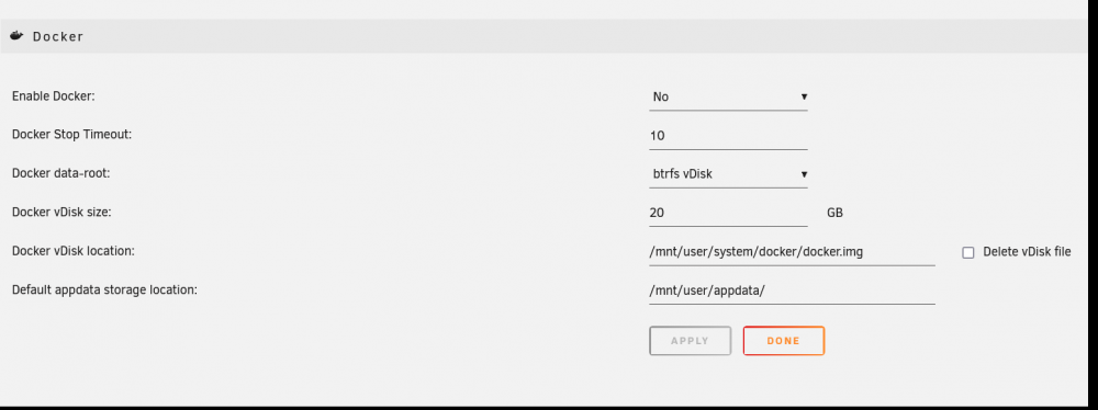

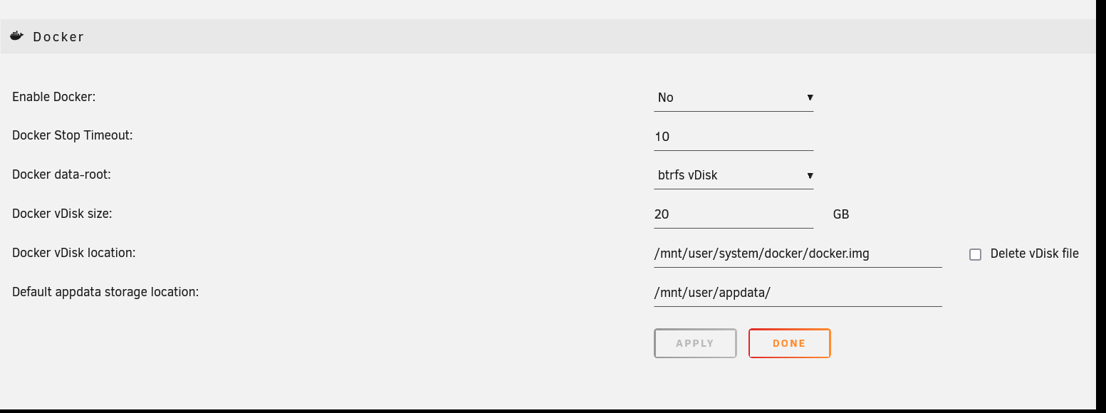

Ganz grundlegend würde ich Docker beenden und das docker.img löschen lassen. Danach schaust du über Shares > System rechts das Ordnersymbol ob das docker.img wirklich weg ist und wo eigentlich das system-Share liegt. Ist die LOCATION nur eine bestimmte Disk? Ok, dann weiter.
@mgutt

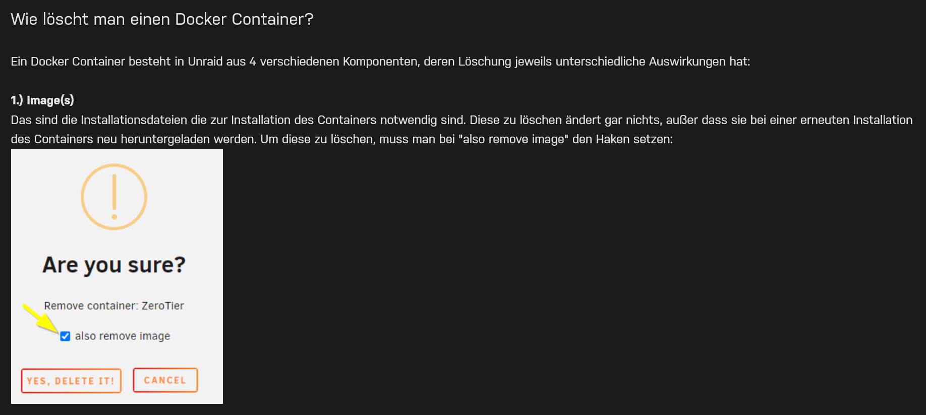

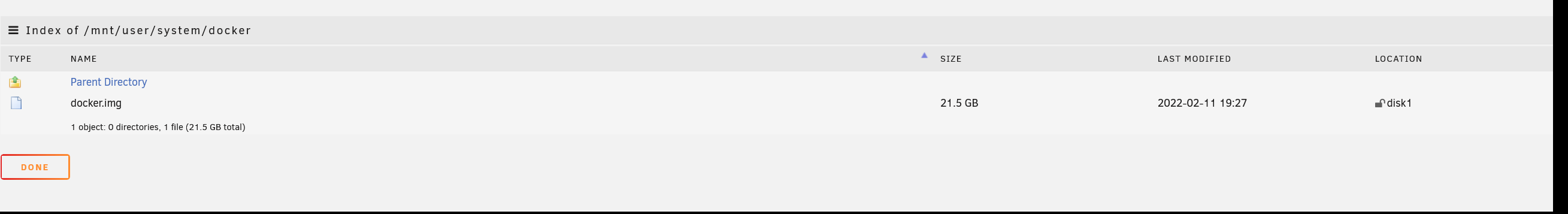

Alle Docker gelöscht incl. docker.img file (wie auch beschrieben in häufig gestellte Fragen und Punkt 1):
Allerdings finde ich das Docker img file immer noch, aber nur auf Disk1 (wo ich ja auch alles hin verschieben will/wollte)
Also nicht ok !
Wieso ist das docker.img da noch ? Was ist hier los ?!
Settings > Docker > docker.img löschen

Bei dem Plugin wird Appdata explizit ausgeschlossen (Excluded)
Auch bei dem Fix-common-problems Plugin ist bei dem Permission Check der Folder appdate EXCLUDED ! Steht ja oben auch in dem Screenshot...
Ich hoffe es ist nicht so schlimm wie Du es jetzt annimmst...
Muss ich zum Docker.img löschen hier in den Docker settings Delete vDisk file ankreuzen ? Das hatte ich nicht gemacht:
Ach so. Das ist ein optionales Plugin. Dann schreib doch nicht Skript ^^
Ok, dann besteht absolut Hoffnung, dass zumindest appdata in Ordnung ist. Aber die Rechte deiner Backups sind in jedem Fall kaputt.
Jo

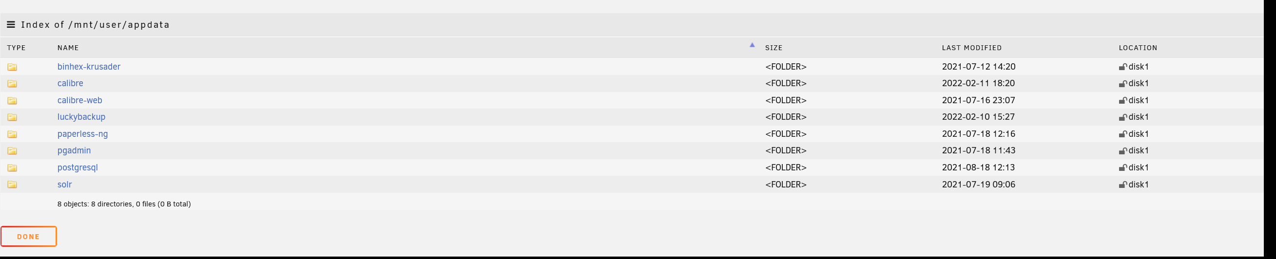

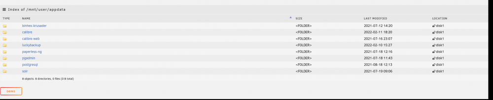

shares > appdata:
Ausschliesslich auf Disk1, wo Sie auch hin verschoben werden sollten... das ist also ok ?!
Ok - Docker.img File ist jetzt weg:

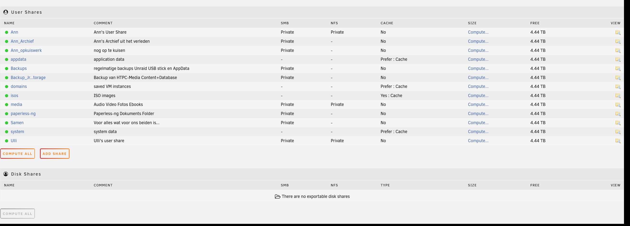

Hier noch diese Ubersicht
Nicht verändert seit Installation des servers - standardeinstellungen: (ich habe ja kein Cache oder Pool - arme Leute Server....)
