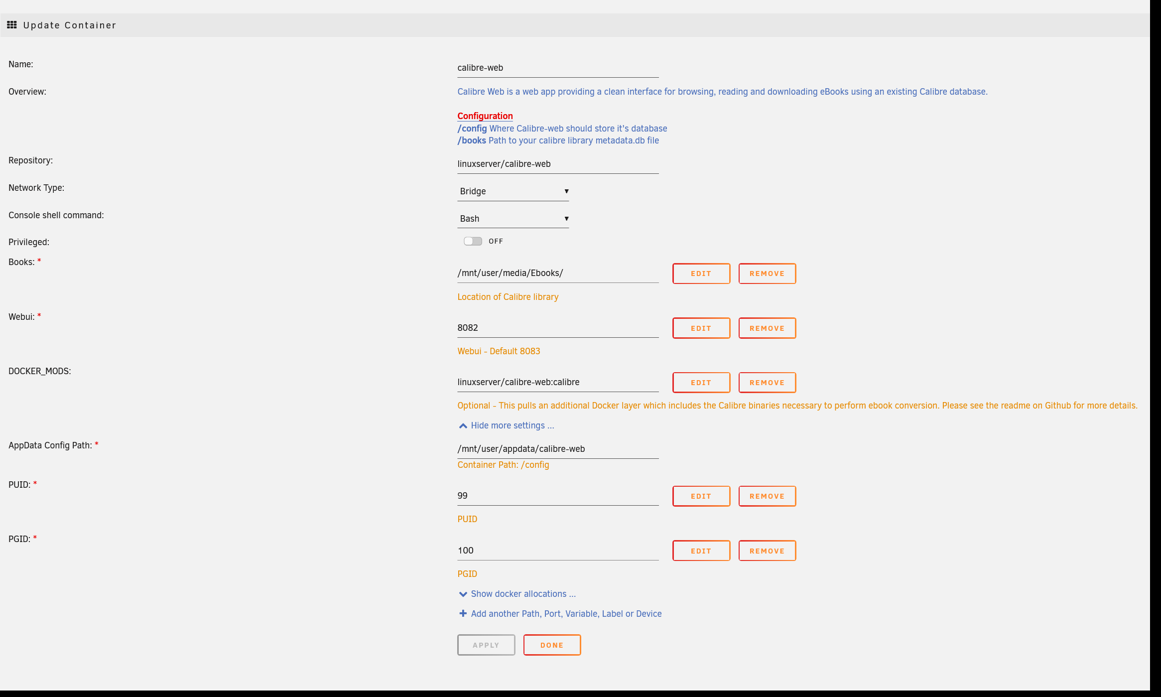

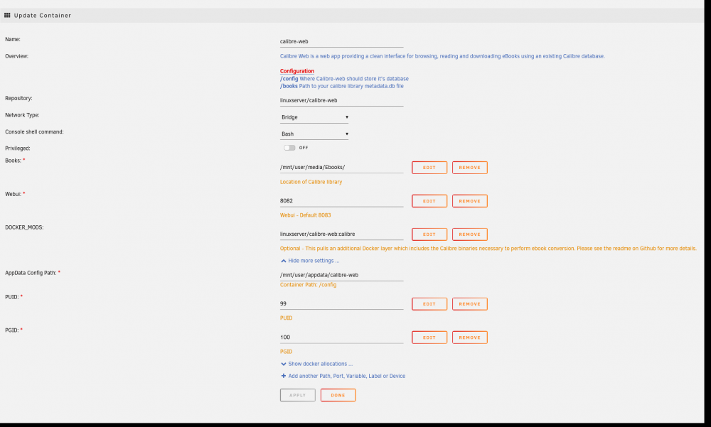

Calibre startet, allerdings nicht mit meiner Datenbank und so wie ich das normalerweise habe. Meine Datenbank wurde ja mit dem weiteren Docker Calibre-web gemacht und in mnt/user/media/Ebooks erstellt - hier die Einstellungen in Calibre-Web:
Die Daten sind auch in dem Folder /mnt/user/media/Ebooks/   allerdings gibt es ein Buch/Folder, der NICHT auf disk1 ist sondern AUCH auf Disk2....
Offenbar legt der Docker irgendwas mit Ubuntu an:
Logs von Calibre-web docker nach der Installation - wenn ich den Docker aufrufe findet er sein Web-interface nicht...

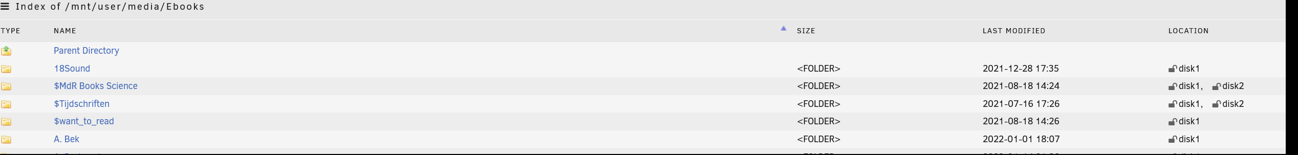

Die Daten von Ebooks (also wo die Datenbank von Calibre sich befindet) sind offenbar nicht nur auf Disk1 sondern auch auf Disk2 :
Wenn ich dann mal den oberstes von den beiden Foldern öffne sieht man den Salat:
Der Folder ist wohl Korrupt....
Der andere Folder ebenso.... wahrscheinlich wohl auch der dritte, den ich gefunden habe....

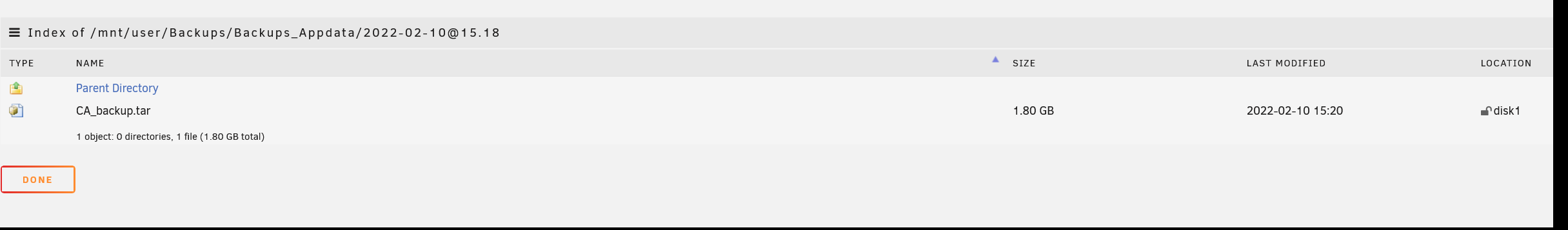

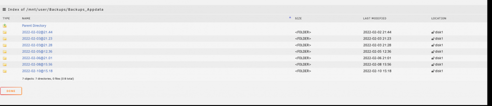

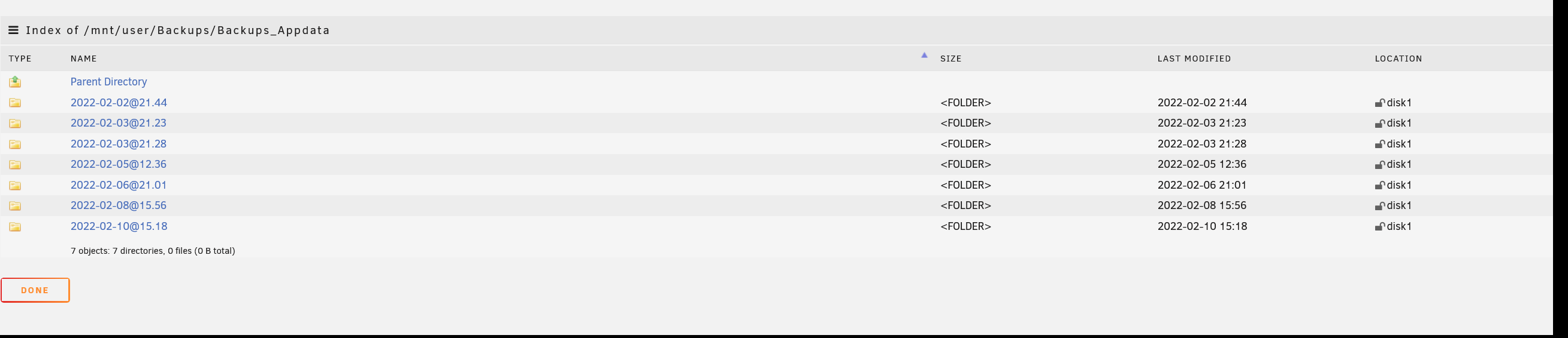

- Appdata (gemacht mit dem backup plug-in)

Hast du ein Backup vom appdata wo die Rechte nicht korrigiert wurden?
Wie sieht so ein Lucky Backup aus? Also ist das ein Ordner. Zeig mal bitte Screenshots.
Mach mal im unRAID Terminal das:
ls -lah '/mnt/user/media/Ebooks/$MdR'*
Der unRAID Dateiexplorer hat manchmal Bugs bei der Darstellung.
root@Tower:~# ls -lah '/mnt/user/media/Ebooks/$MdR'*
total 178M
-rw-rw-rw- 1 nobody users  45M May 17  2021 -\ Internet_\ The\ Complete\ Reference,\ Millennium\ Edition-Osborne\ Publishing\ (1999).pdf
drwxrwxrwx 1 nobody users 4.0K Aug 18 14:24 ./
drwxrwxrwx 1 nobody users  24K Jan 17 22:04 ../
-rw-rw-rw- 1 nobody users 6.0M May 17  2021 16\ april\ 2021\ Willem\ Schinkel\ De\ hamsteraar.pdf
-rw-rw-rw- 1 nobody users  31K May 17  2021 16\ april\ 2021\ Willem\ Schinkel\ de\ hamsteraar\ (Trouw).docx
-rw-rw-rw- 1 nobody users 179K Jun  6  2021 19\ juni\ 2021\ Feenberg2012_Chapter_Introduction.pdf
-rw-rw-rw- 1 nobody users 336K Jun 13  2021 19\ juni\ 2021\ Timcke\ -\ 2020\ -\ Algorithms\ and\ the\ Critical\ Theory\ of\ Technology.pdf
-rw-rw-rw- 1 nobody users 1.2M May 13  2021 Benjamin\ H.\ Bratton\ -\ The\ Stack_\ On\ Software\ and\ Sovereignty-The\ MIT\ Press\ (2015).epub
-rw-rw-rw- 1 nobody users 3.5M Jun 30  2021 Benjamin\ H.pdf
-rw-rw-rw- 1 nobody users 723K May 17  2021 Bernard\ Stiegler\ -\ The\ Age\ of\ Disruption_\ Technology\ and\ Madness\ in\ Computational\ Capitalism-Wiley\ (2019).epub
-rw-rw-rw- 1 nobody users 4.3M May 17  2021 David\ Kaplan\ -\ Readings\ in\ the\ Philosophy\ of\ Technology-Rowman\ &\ Littlefield\ Publishers\ (2009).pdf
-rw-rw-rw- 1 nobody users  56M May 17  2021 David\ Kirkpatrick\ -\ The\ Facebook\ Effect_\ The\ Inside\ Story\ of\ the\ Company\ That\ Is\ Connecting\ the\ World\ (2010).pdf
-rw-rw-rw- 1 nobody users 990K May 17  2021 David\ Tabachnick,\ Toivo\ Koivukoski\ -\ Globalization,\ Technology,\ and\ Philosophy-State\ University\ of\ New\ York\ Press\ (2004).pdf
-rw-rw-rw- 1 nobody users 1.1M May 17  2021 Eli\ Pariser\ The\ Filter\ Bubble\ What\ the\ Internet\ Is\ Hiding\ from\ You\ \ 2011.pdf
-rw-rw-rw- 1 nobody users 3.0M May 17  2021 Fabian\ Scheidler-Das\ Ende\ der\ Megamaschine\ -\ Geschichte\ einer\ scheiternden\ Zivilisation-Promedia\ Verlag\ (2015).pdf
-rw-rw-rw- 1 nobody users 2.2M May 17  2021 Jan\ Kyrre\ Berg\ Olsen,\ Evan\ Selinger,\ Søren\ Riis\ -\ New\ Waves\ in\ Philosophy\ of\ Technology-Palgrave\ Macmillan\ (2009).pdf
-rw-rw-rw- 1 nobody users 2.5M May 17  2021 Jan\ Kyrre\ Berg\ Olsen,\ Stig\ Andur\ Pedersen,\ Vincent\ F.\ Hendricks\ -\ A\ Companion\ to\ the\ Philosophy\ of\ Technology\ -Wiley-Blackwell\ (2009).pdf
-rw-rw-rw- 1 nobody users 1.6M May 13  2021 John\ Paul\ Russo\ -\ The\ Future\ Without\ A\ Past_\ The\ Humanities\ In\ A\ Technological\ Society-University\ of\ Missouri\ (2005).pdf
-rw-rw-rw- 1 nobody users 775K May 17  2021 Keekok\ Lee\ -\ Philosophy\ and\ Revolutions\ in\ Genetics_\ Deep\ Science\ and\ Deep\ Technology\ (2005).pdf
-rw-rw-rw- 1 nobody users 1.7M May 17  2021 Luciano\ Floridi\ (editor)\ -\ The\ Blackwell\ guide\ to\ the\ philosophy\ of\ computing\ and\ information-Blackwell\ Publishing\ Ltd\ (2004).pdf
-rw-rw-rw- 1 nobody users 1.5M May 17  2021 Max\ More,\ Natasha\ Vita-More\ -\ The\ Transhumanist\ Reader_\ Classical\ and\ Contemporary\ Essays\ on\ the\ Science,\ Technology,\ and\ Philosophy\ of\ the\ Human\ Future-Wiley-Blackwell\ (2013).epub
-rw-rw-rw- 1 nobody users 1.7M May 17  2021 Patrick\ Jagoda\ -\ Network\ Aesthetics-University\ Of\ Chicago\ Press\ (2016).pdf
-rw-rw-rw- 1 nobody users  20M May 17  2021 Peter\ A.\ Hancock\ -\ Mind,\ machine\ and\ morality\ _\ toward\ a\ philosophy\ of\ human-technology\ symbiosis-CRC\ Press\ (2009).pdf
-rw-rw-rw- 1 nobody users 5.4M May 17  2021 Robert\ C.\ Scharff\ (ed.),\ Val\ Dusek\ (ed.)\ -\ The\ Philosophy\ of\ Technology_\ The\ Technological\ Condition_\ An\ Anthology-Wiley-Blackwell\ (2014).pdf
-rw-rw-rw- 1 nobody users 2.1M May 13  2021 Robert\ Meister\ -\ Justice\ is\ an\ Option_\ A\ Democratic\ Theory\ of\ Finance\ for\ the\ Twenty-First\ Century-University\ of\ Chicago\ Press\ (2020).pdf
-rw-rw-rw- 1 nobody users 3.3M May 17  2021 Shoshana\ Zuboff\ -\ In\ the\ Age\ of\ the\ Smart\ Machine_\ The\ Future\ of\ Work\ and\ Power\ (1988,\ Basic\ Books)\ -\ libgen.lc.djvu
-rw-rw-rw- 1 nobody users 6.5M May 17  2021 Shoshana\ Zuboff\ -\ The\ Age\ of\ Surveillance\ Capitalism_\ The\ Fight\ for\ a\ Human\ Future\ at\ the\ New\ Frontier\ of\ Power-PublicAffairs\ Books\ (2019).pdf
-rw-rw-rw- 1 nobody users 593K May 17  2021 Simon\ Cooper\ Technoculture\ and\ Critical\ Theory\ In\ the\ Service\ of\ the\ Machine\ Routledge\ Studies\ in\ Science\ Technology\ and\ Society\ \ 2002.pdf
-rw-rw-rw- 1 nobody users 4.8M May 13  2021 Sun-ha\ Hong\ -\ Technologies\ of\ Speculation_\ The\ Limits\ of\ Knowledge\ in\ a\ Data-Driven\ Society-NYU\ Press\ (2020).pdf
-rw-rw-rw- 1 nobody users 330K May 13  2021 Tim\ Markham\ -\ Digital\ Life\ (2020).epub
-rw-rw-rw- 1 nobody users 336K May 17  2021 Timcke\ -\ 2020\ -\ Algorithms\ and\ the\ Critical\ Theory\ of\ Technology.pdf
-rw-rw-rw- 1 nobody users 2.6M May 17  2021 Tom\ O'Reilly\ WTF_What's\ the\ Future\ and\ Why\ It's\ Up\ to\ Us.pdf
-rw-rw-rw- 1 nobody users  44K Apr 10  2021 Zotero-rapport-boeken2021.pdf
root@Tower:~#
Also sind da sehr wohl Dateien drin.
Das ist egal, weil der Container über /mnt/user/media darauf zugreift. Er sieht dadurch die Dateien, die auf beiden Disks liegen.
Die Logs sehen meiner Ansicht nach auch korrekt aus. Sie enthalten zumindest keine für mich erkennbare Fehlermeldung. Nur am Ende killt der alle Prozesse, aber er sagt nicht warum.
Mach mal im unRAID WebTerminal folgendes:
ls -lah /mnt/user/appdata/calibre-web
Hier hatte jemand die selbe Fehlermeldung:
https://github.com/k8s-at-home/charts/issues/28
Bitte poste auch du mal die yaml Datei.

Guten Morgen... schlecht geschlafen...😫
Als Backup habe ich:
- 2 verschiedene USB disks - aber alle NTFS formatiert, da die Lacie 1TB nicht anders formartierbar sind... (Luckybackup)
- eine extrerne HDD auf meinem Ubuntu Rechner (Luckybackup, als Program auf dem Ubuntu Rechner, der die Daten vom Unraid lesend auf die EXT4 HDD von Ubuntu geschrieben hat.
- Irgendwelche besonderen Einstellungen für besondere Rechte habe ich nirgendwo in Luckybackup gemacht
Die Appdata habe ich regelmässig innerhalb Unraid mit dem Appdata backup/restore plug-in in einen seperaten Share von Unraid kopiert, dieser Folder befindet sich auf Disk1
Wenn ich den Folder vom 10ten Feb öffne:
Kann ich damit was anfangen ?
Ich verstehe eigentlich noch gar nicht richtig, was jetzt eigentlich (vermutlich) defekt ist, und wovon ich jetzt Backups nötig habe...
Die meisten E-bücher sehe ich ja ganz normal auf der Harddisk
Ebenso die ganzen pdf Dokumente die im Paperless-ng waren...
Diese files können ja dann nicht kaputt sein, oder doch ?!
Es ist eben nur, das die Docker nicht mehr funktionieren....
Ja, darin sind alle Dateien 1:1 inkl Rechte enthalten. Also erste große Sorge kann abgehakt werden. Das Backup ist in Ordnung.
An den Dateien liegt das auch sicher nicht, dass der Container nicht hochfährt. Wenn an den Dateien in appdata. Daher mach das was ich zuvor geschrieben habe.
Alternative: stell das Backup von Backup&Restore wieder her.
Was einen restore des Appdata ordners angeht fasse ich mal zusammen:
-  meine USB disk Backups sind alle NTFS , wenn ich das richtig verstehe, werden die mir nicht helfen und ein restore von den USB-disk kommt also nicht in Frage
- Das Backup auf meinem Ubuntu rechner mit Luckybackup könnte funktionieren (gemoutet als unassigned disk), aber ich weiss nicht, ob das unter dem root Account erstellt wurde. Ist also auch ein Fragezeichen für mich ....
Am einfachsten wäre damit ein Restore mit dem "Appdata Backup/restore" plug-in ... siehe Screenshot oben. Das erscheint mir dann für mich am einfachsten...
Noch ein paar Dinge, die mir dabei aber durch den Kopf gehen:
Ich habe ja bei der ganzen Aktion Files von disk3 auf disk1 verschoben. Hierbei waren auch Teile von Appdata, system und domein - alles bunt durcheinander... Ich kann also nicht sagen, ob das .tar file aus dem Screenshot oben nicht vorher vielleicht auf disk3 stand und erst jetzt (nach dem Verschieben) auf Disk1..... spielt das eine Rolle ?
Noch eine Anmerkung:
ich habe natürlich auch Backups vom USB stick - das letzte glaube ich auch in der Cloud von Limetech via My server dashboard. Es gibt auch backups auf einem Client windows Rechner als .zip file
Also: soll ich also einen Restore machen mit der .tar datei aus dem Screenshot oben ? (Appdata plugin)

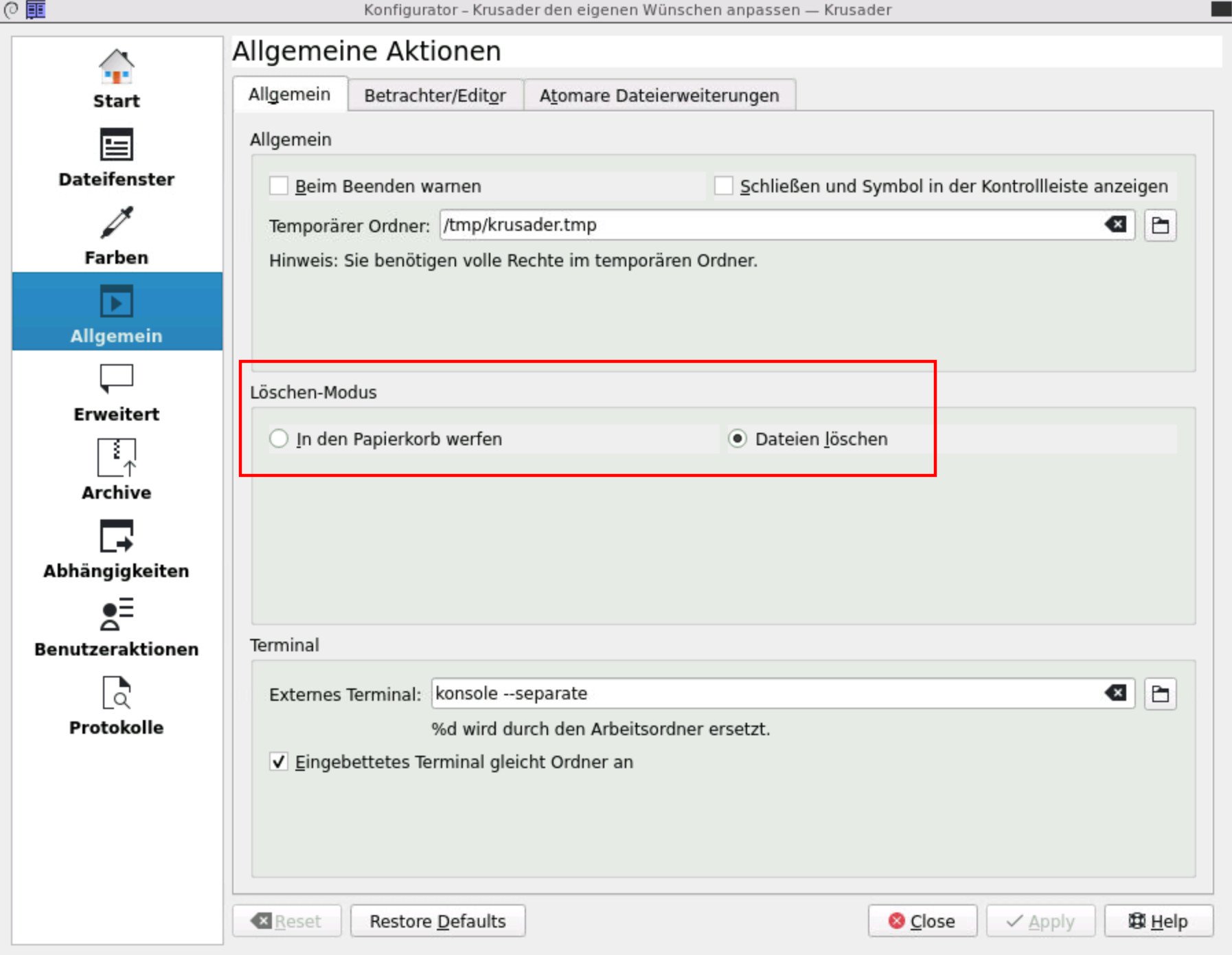

14 hours ago, ullibelgie said:
Wo kommt denn der .Trash-99 EIntrag her ?? Hab ich noch nie gesehen...
Um auch diese Frage nicht unbeantwortet zu lassen:
In den Einstellungen von Krusader hat man die Möglichkeit, gelöschte Objekte zunächst in einen Papierkorb zu schieben.
Ist die Standard-Einstellung.
Die Dateien landen dann im .trash-99 Verzeichnis
Möchte man, wenn man mit Krusader Daten löscht, das sie direkt gelöscht werden, muss das in den Einstellungen festgelegt werden:
