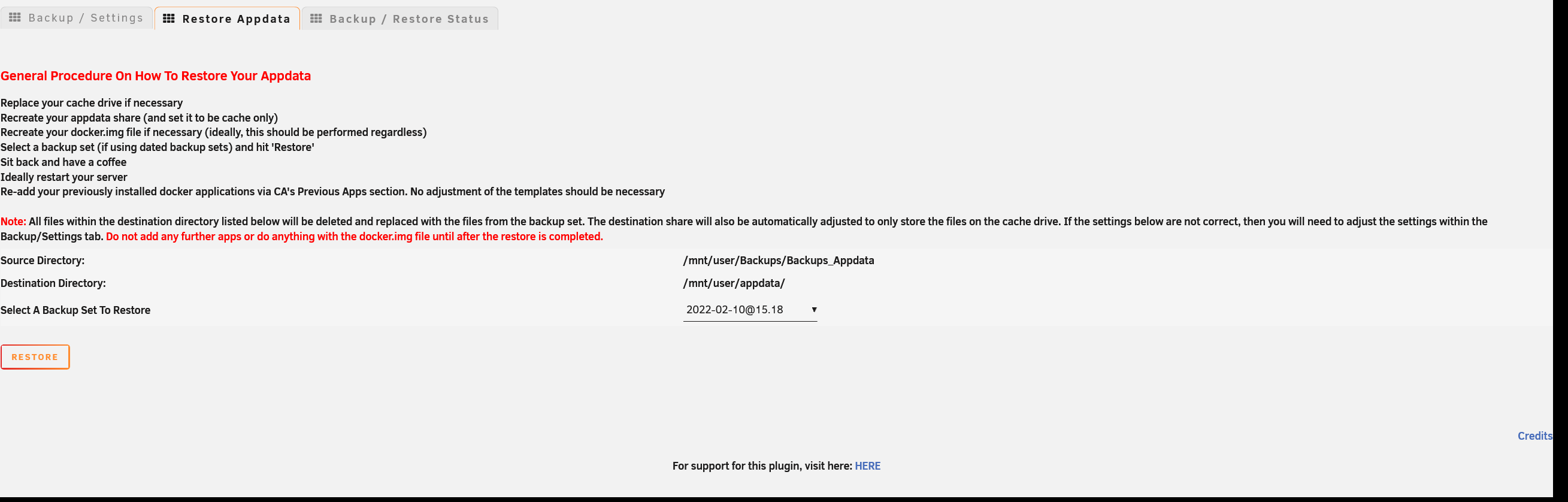

Habe mal geschaut, wie der Restore gemacht werden müsste:
Hier ist die Rede von Cache-drives - wohl weil normalerweise der Appdata Folder auf einem Cachedrive liegt ?
Ich habe aber kein Cache-Drive, sondern nur das Array. Damit kann ich die ersten beiden Punkte dann negieren ?!
Was muss ich jetzt mit dem Docker.img file tun ? Vor dem Restore löschen, oder was ist hier gemeint - Zeile 3 oben im Screenshot
Was ist mit der letzten Zeile gemeint:
" ...Re-add your previously installed docker applications via CA's Previous Apps section. No adjustment of the templates should be necessary..."
Du meinst ignorieren. Ja kannst du. Ziel ist /mnt/user/appdata. Die Dateien werden also auf disk1 landen.

Dann werde ich jetzt mal versuchen Appdata zurückzusetzen mit restore
So die Appdata dateien habe ich mit den Terminal Befehlen in Appdata_Backup kopiert auf disk1
Docker settings bleibt auf NO stehen
Jetzt läuft der restore...
Wie Du oben in dem Screenshot des Appdata restore plug-in siehst, steht da in der Liste, wie man vorgehen soll als Vorletzter Punkt den Server zu restarten...
Soll ich das wirklich machen - dann sind nämlich alle Logs weg... wenn was schief geht weiss ich nix...
Ich werde besser erstmal die Logs hier posten von dem Restore...

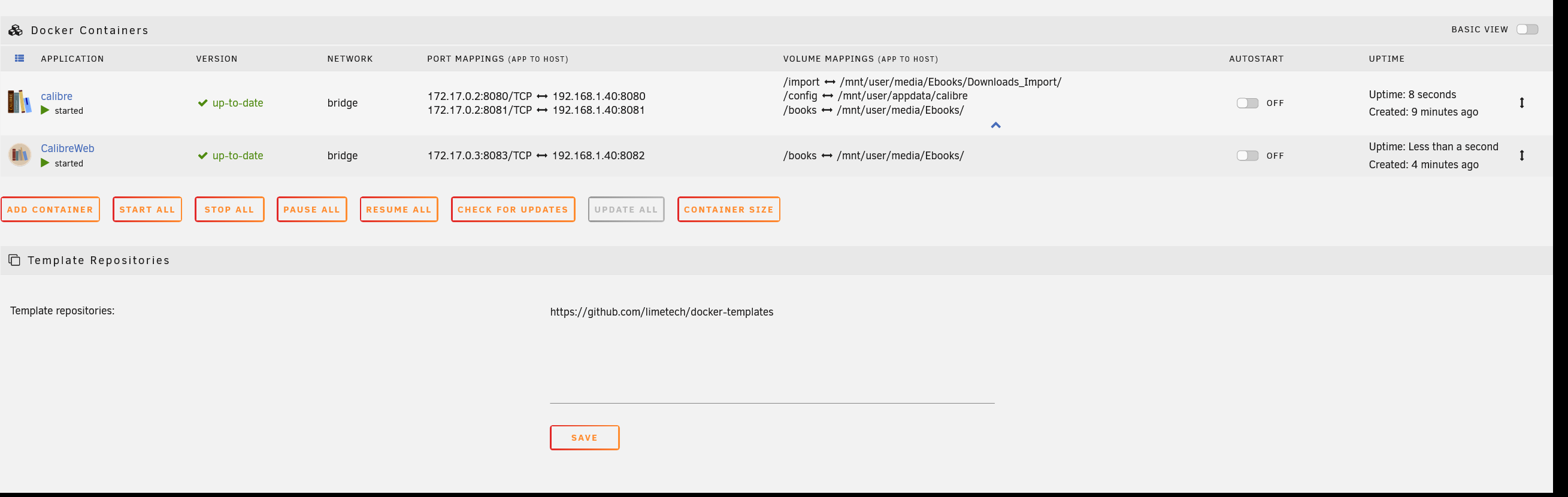

Hatte jetzt Settings > Docker wieder auf ja gesetzt
Dann in Docker > Add container im dropdown menu erst Calibre und dann Calibre-web neu installiert :
Wenn ich dann bei Calibre-web das WebGui aufrufen will bekomme ich tatsächlich meine Bücher wieder zu sehen !!!
Unglaublich !
Was muss ich jetzt noch machen ? Oder ist das Problem damit behoben ?!
Ich trau mich gar nicht mehr irgendwas noch anzufassen...
