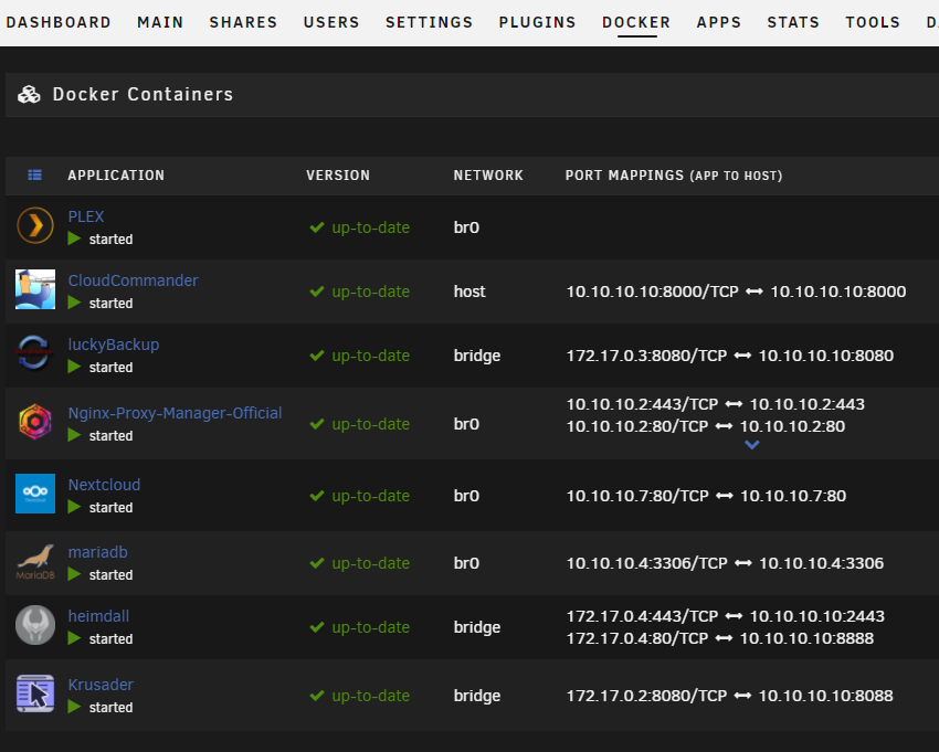

Grundsätzlich gehört im Host vorne neben die IP aber eine 80 rein. Nicht 443 oder wie spaceinvader das immer macht 180 und nicht 1443
Überhaupt so ne kurze übersicht über Deine Docker in dieser Art:
könnte schon mal helfen.
Solange Du Deine richtige IP und Deine Domain nicht zeigst kann ja nichts passieren.

Die Webui von nginx und da vom NC host.
Und bitte auch den Docker von NC.
