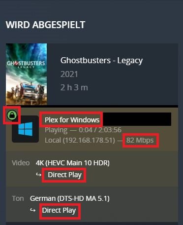

Leider muss ich Dir die selbe Frage erneut stellen. Schick einen Screenshot des Dashboards auf dem die im folgenden rot markierten Dinge zu sehen sind. Alles andere kannst Du gerne schwärzen. In Deinem zuvor geschickten Screenshot fehlte der obere Teil. Aus diesem wird ersichtlich ob Du eine direkte oder eine Relay Verbindung zu Deinem Server hast.
