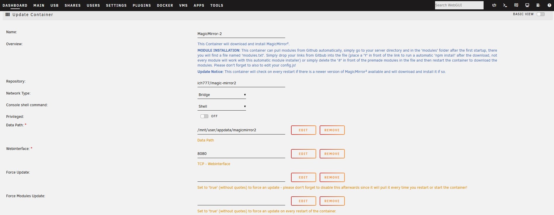

Was ich gerade sehe-ich aber nicht weiß was es zu bedeuten hat, bei Port Mapping von MagicMirror steht: 172.17.0.2:8080 <-> TCP192.168.212.50:8080
1 hour ago, Maverick_GERMANY said:
192.168.212.50:8080
Wenn du dort hingehst was passiert dann im Browser? Versuch auch mal ein Privates Fenster auf zu machen und dort hin zu navigieren bzw. versuch in deinem Browser ein Referesh zu erzwingen sprich in den Meistern Browsern die Umschalttaste halten und mit gedrückter Umschalttaste auf das Aktualisieren Symbol im Browser zu klicken.
