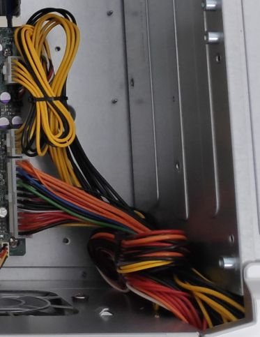

Da mein Supermicro SC846 Gehäuse nur einen Power Distributor besitzt, und ich mir schon dutzende Male vergeblich den Kopf darüber zerbrochen habe, welche der freien Kabel noch Strom liefern könnten, hänge ich völlig fest und suche jetzt nach der USB Lösung.
Theoretisch müsste es am Power Distributor noch ein freies Stromkabel geben, denn in das Gehäuse kann man zwei interne Platten einbauen. Die Montage-Kits dafür habe ich sogar, aber meine Kenntnisse enden tatsächlich an der Stromversorgung. Mit diesem armdicken Kabelgedöns komme ich halt nicht weiter.
