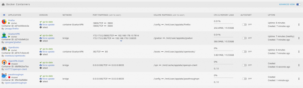

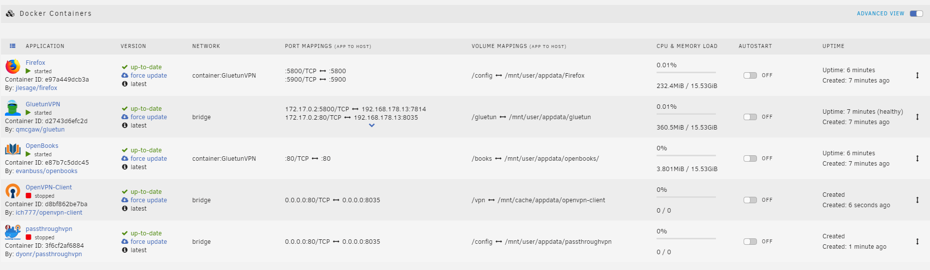

So schaut das gerade aus:
Ich hab jetzt halt absolut nix anderes gemacht als heute mittags oder gestern und plötzlich geht es, ich dachte schon ich bin komplett bekloppt.
Ich hoffe mal, dass es dabei bleibt, ansonsten werde ich hier nochmal um Hilfe schreien.

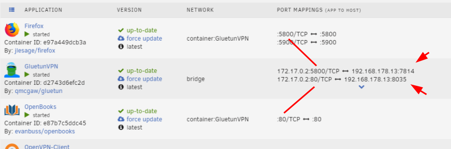

was wichtig ist, solltest du den VPN Docker neu starten, musst du auch die anhängenden docker danach neu starten weil die ansonsten Ihr Netzwerk verloren haben,
vielleicht hast du am Schluss im VPN Docker deine ports gesetzt und danach nicht die anhängenden neu gestartet ... egal, geht ja jetzt ;)
Jap, ich denke genau hieran hats gehangen. Ich hab´s erst an den Container gehängt und dann den VPN an gemacht und da die Ports gesetzt, bin davon ausgegangen dass die angehängten Container es schaffen sich dann damit zu verbinden so wie mein PC es halt auch hinkriegt sich mit meinem Router zu verbinden ohne dass ich den Router neustarten muss^^. Hier lag dann wohl mein Fehler. Danke für die Aufklärung.

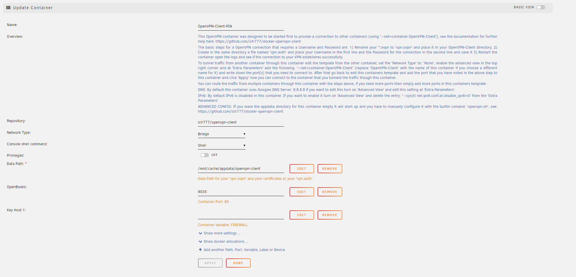

Hatte dann beim OpenBooks noch nen extra Argument angegeben für den Nutzernamen und lief immernoch.

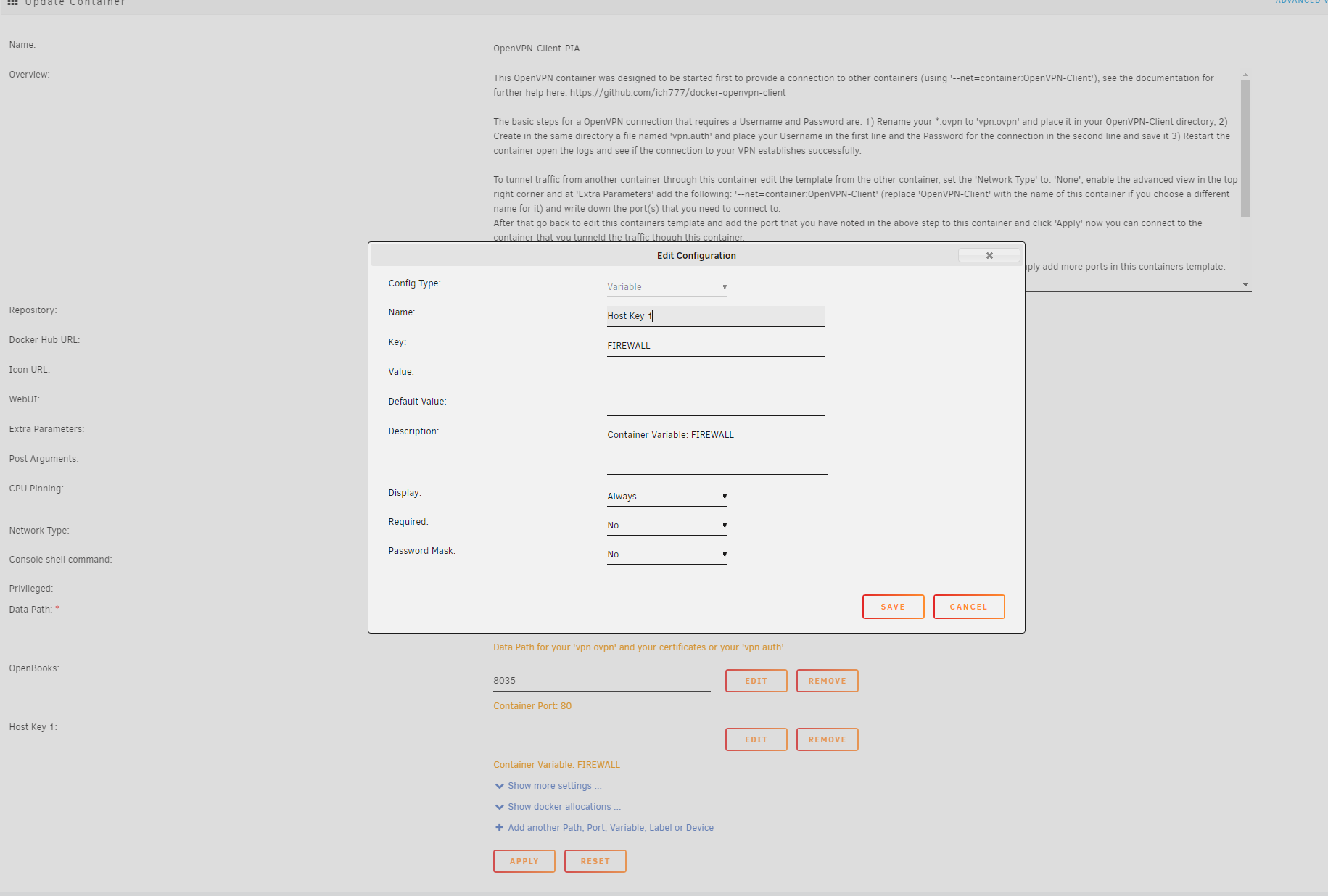

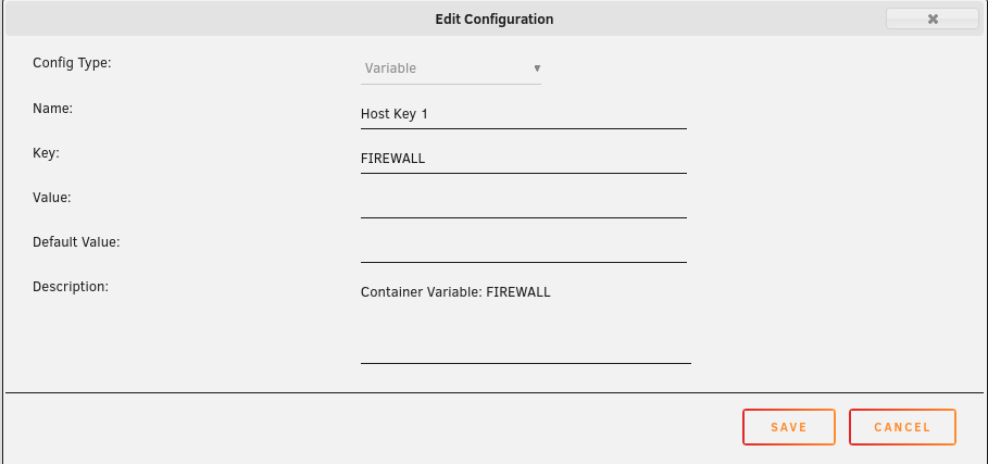

Dann wieder beide gestoppt, beim OVPN Container die Firewall Variable dazu gepackt.
OVPN Container läuft aber wenn ich jetzt wieder den OpenBooks Container starten möchte kommt ne Error Meldung dass der Container nicht existiert, ein der Meldungen mit denen ich vorher schon Probleme hatte.

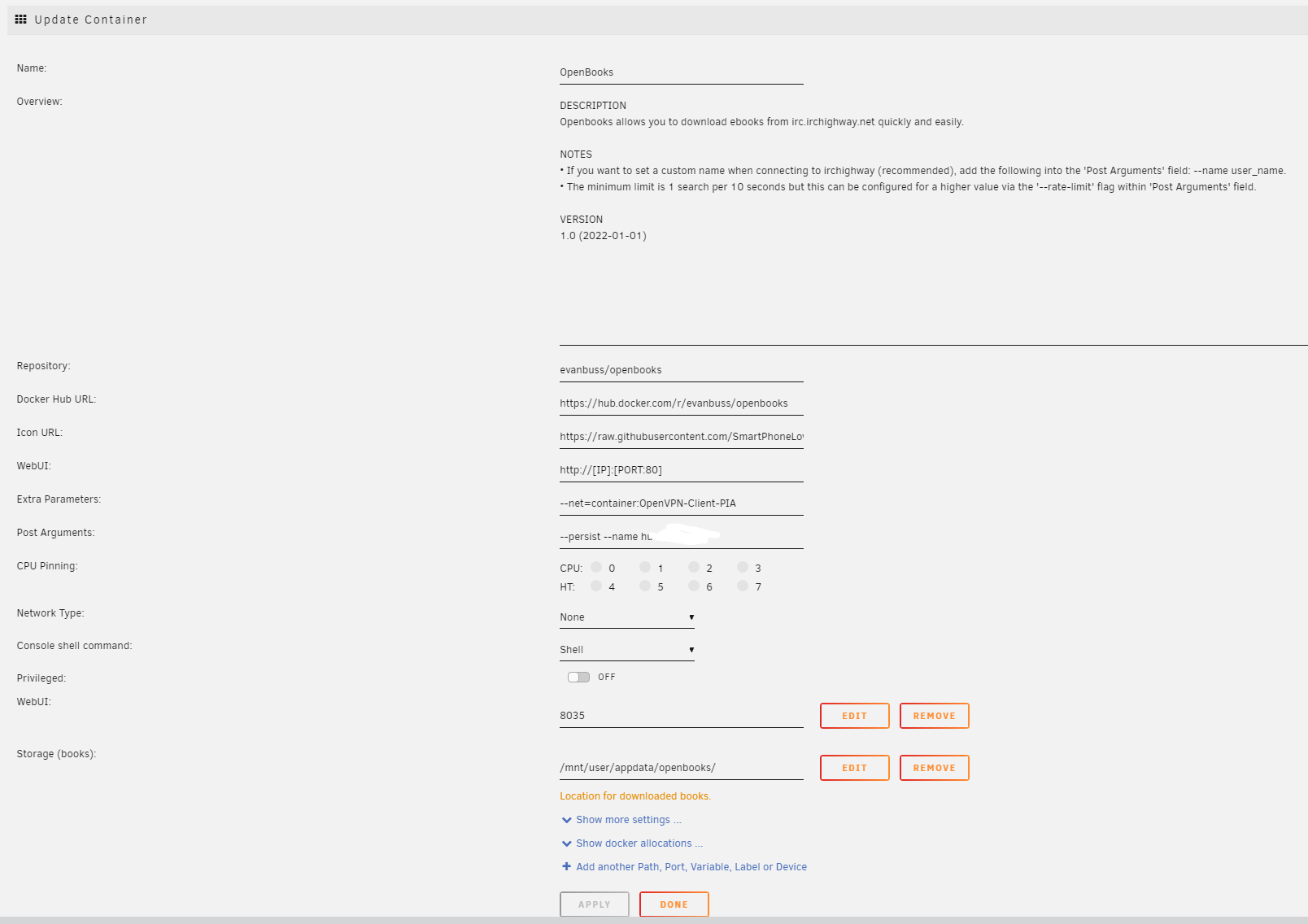

So schaut der OVPN gerade aus
So hab ich das für die Firewall eingegeben
Und so sieht der OpenBooks gerade aus
Vorhin konnte der OpenBooks sich wieder verbinden nachdem ich den Firewall Teil wieder gelöscht habe, jetzt habe ich das gelöscht und es geht trotzdem nicht mehr.
Sieht irg wer hier meinen Fehler?

Du hast das Port mapping im Container von Ope Books drin und OpenVPN drin du musst es bei OpenBooks löschen und nur bei OpenVPN drin lassen, du kannst nicht 2 Ports doppelt belegen.

Wenn du mehrere Tabs mit der Docker Seite von unRAID offen hast und du im OpenVPN container was änderst werden auch die Docker die dessen Netzwerk nutzen neu gebaut und haben somit eine ander ID und weil du mehrere Tabs offen hast und ihn denen noch die alte ID drin ist bekommst du den Fehler weil es den Container mit der alten ID nicht mehr gibt (das wüsstest du übrigens wenn du @alturismo's verlinkten 2. Post den du für relevant empfunden hast nicht nur überflogen hättest sondern ganz gelesen hättest, steht dort drin ;) ).
1 minute ago, ich777 said:
Ich weiß zwar nicht vom welchen Tabs du redest aber ich schätze mal Browser Tabs...
Wenn du mehrere Tabs mit der Docker Seite von unRAID offen hast und du im OpenVPN container was änderst werden auch die Docker die dessen Netzwerk neu gebaut und haben somit eine ander ID und weil du mehrere Tabs offen hast und ihn denen noch die alte ID drin ist bekommst du den Fehler weil es den Container mit der alten ID nicht mehr gibt (das wüsstest du übrigens wenn du @alturismo's verlinkten 2. Post dem du für relevant empfunden hast nicht nur überflogen hättest sondern ganz gelesen hättest, steht dort drin ;) ).
Die meiste Zeit über hatte ich nur einen BrowserTab offen. Ich meinte damit dass ich im unraid Menü oben im Dashboard war und erst als ich auf das Docker Menü gewechselt hatte ging es
Das war wenn dann schon so. Am OpenBooks Container habe ich nur den NetworkType auf none gesetzt und bei extra Parameters: --net=container:OpenVPN-Client-PIA gesetzt.
Sonst hab ich an dem nix gemacht.
