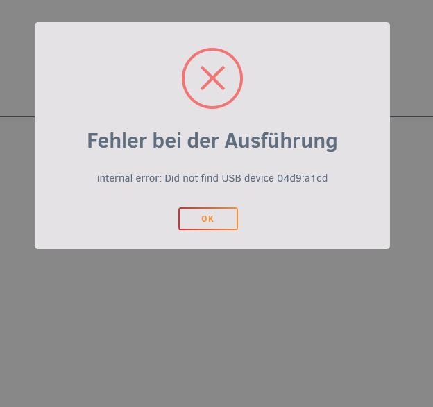

Hallo zusammen,
folgendes Problem.
Ich nutze die Windows VM Teilweise mit USB Tastatur und Maus an dem Unraid Server angeschlossen.
Diese sind dann auch durchgeschleift an die VM. Klappt auch alles.
Jedoch vergesse ich teilwesie diese zu trennen bevor ich die VM ausschalte.
Wenn ich diese jetzt wieder anschalten will um per RDP darauf zu zu greifen bekomme ich die fehlermeldung im Anhang.
Gibt es hier ein Plugin das diese beim Runterfahren immer Automatisch auswirft oder so ?

Leider sieht der die fehlenden USB devices auch nicht.
Kann man diese einfach aus der VM Xml löschen oder muss ich was beachten ?
Alternativ muss ich halt die devices wieder anschließen und auswerfen

You will need to manually remove from xml if you have removed device or plug it back in and you will be able to remove from vm template. You dont define usb devices on the vm template in my plugin so handles disconnects/plugins automatically
