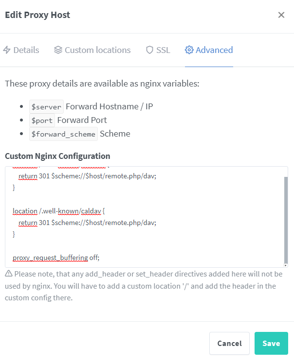

Ah! Hab es selbst gefunden:
proxy_request_buffering off;
Das trägt man in die conf Datei des Proxy Hosts ein und schon geht es direkt zu Nextcloud.

Kann das einfach so unter advanced eingetragen werden?

@MartinG : Ja, es reicht das bei Advanced einzutragen. Und ich trage es später noch in den anderen Post ein.
