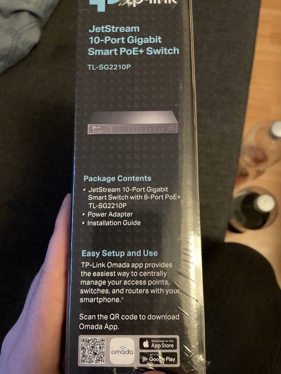

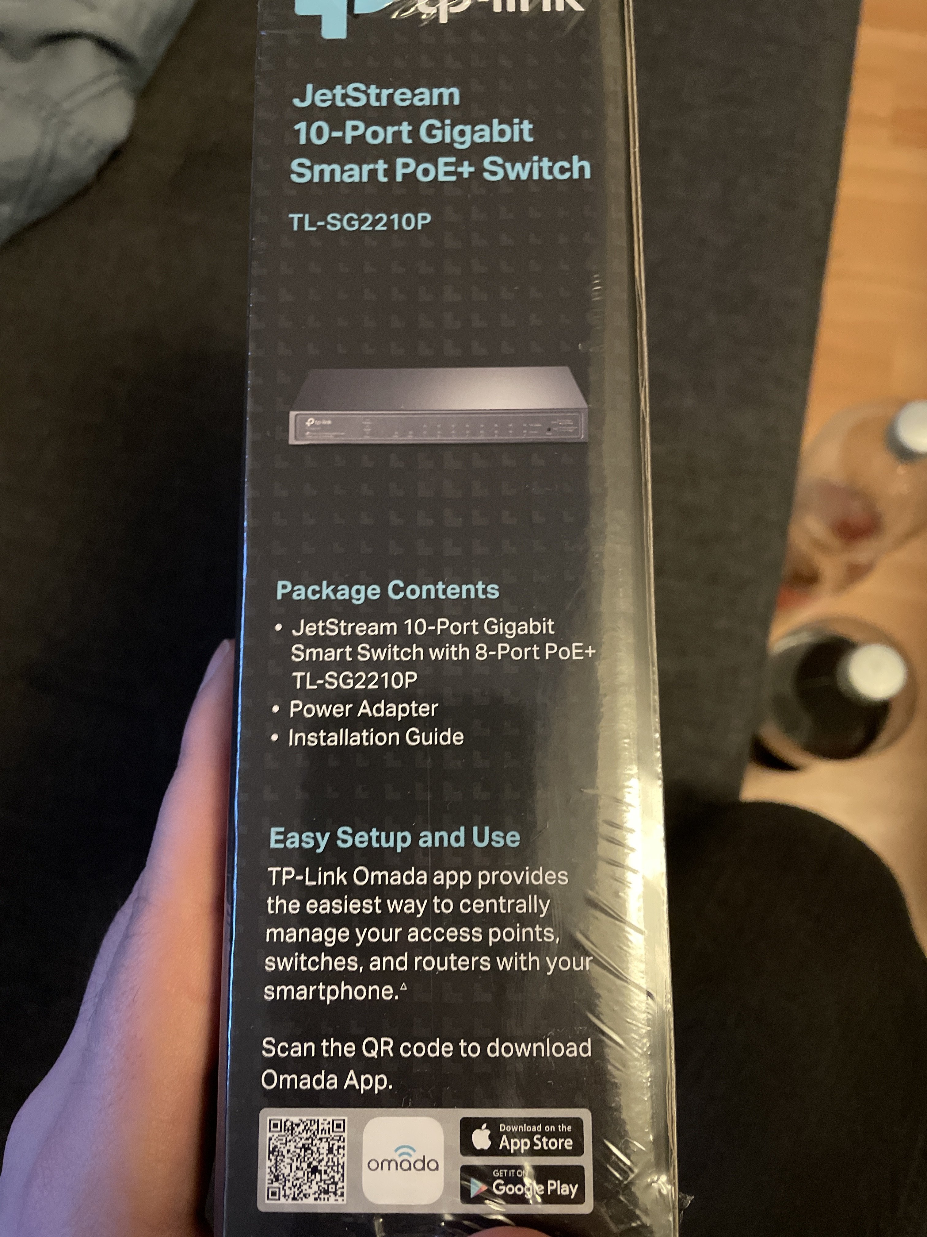

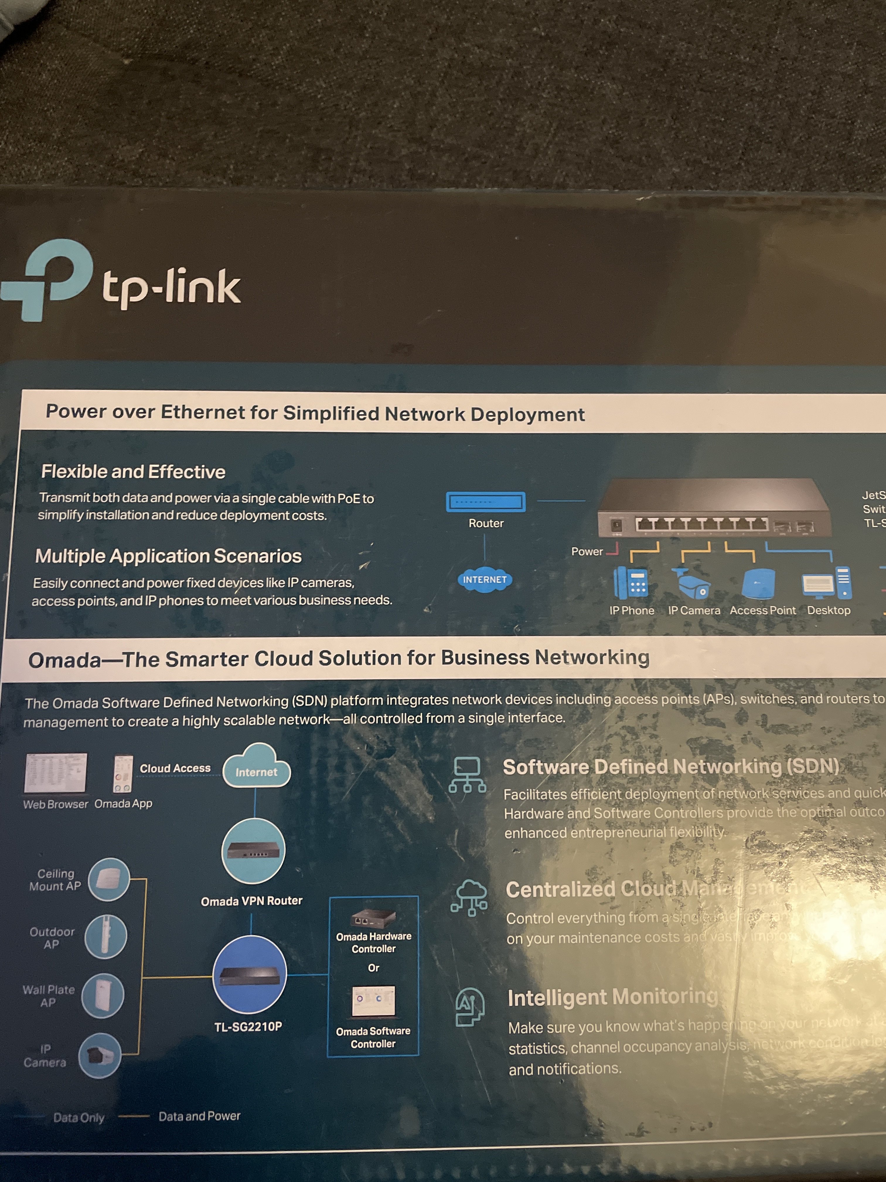

Ersten beide Teile ( Router und poe Switch )sind eingetroffen die aps kommen Montag :D
hab mir noch den tl-sg 2210p bestellt
hoffe war noch ne gute Wahl haha
