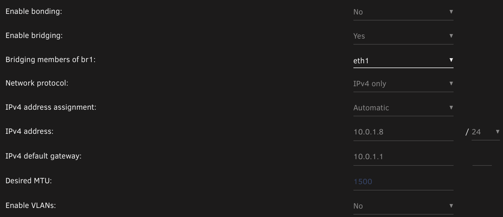

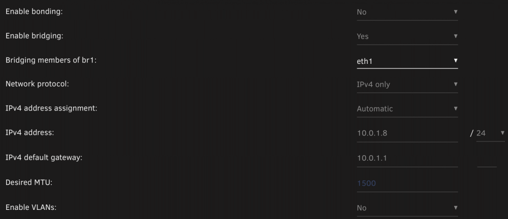

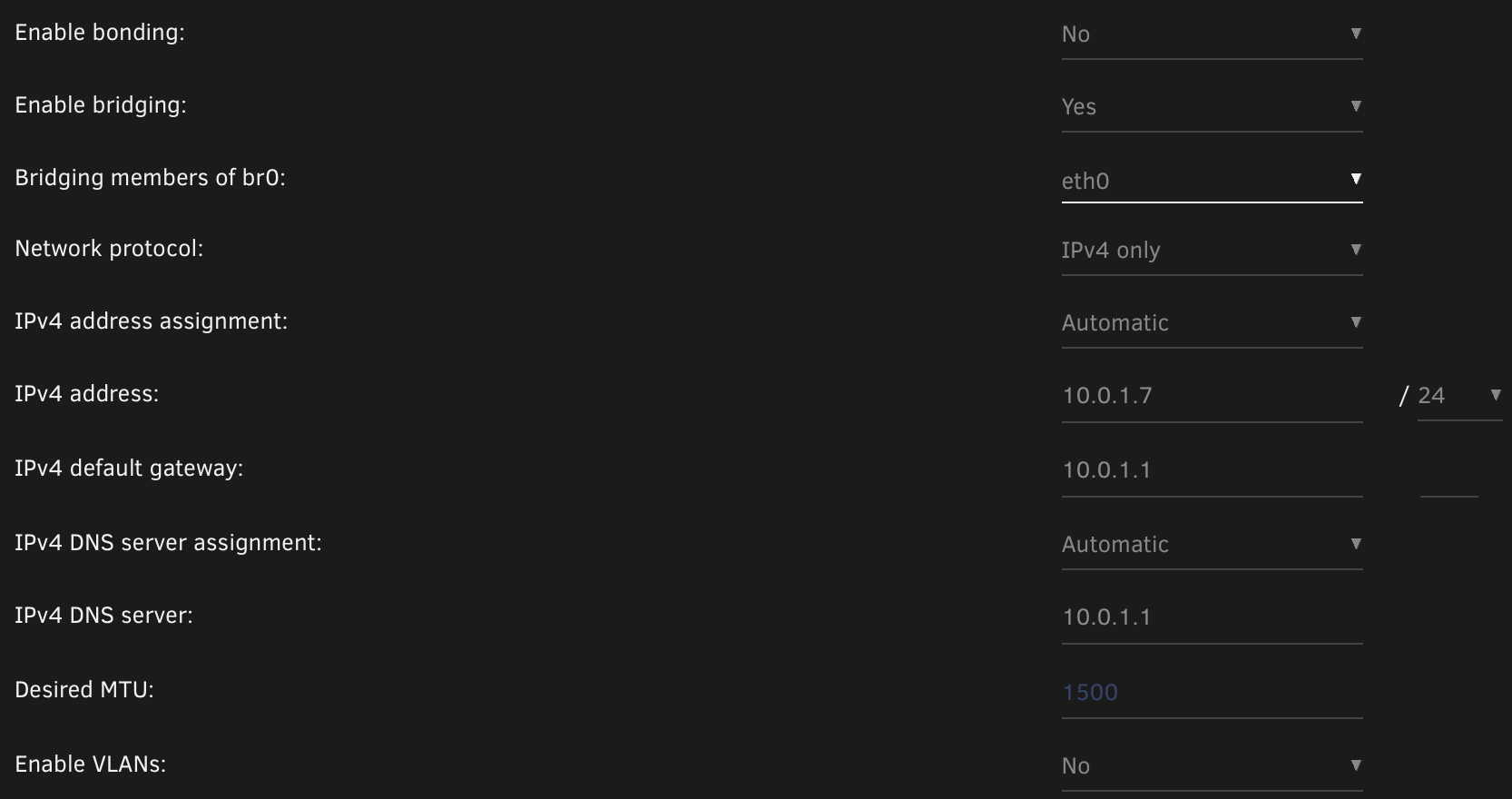

Also die beiden Ports folgendermaßen konfiguriert:
eth0:
eth1:

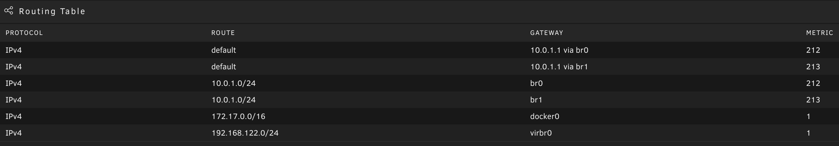

Routing:

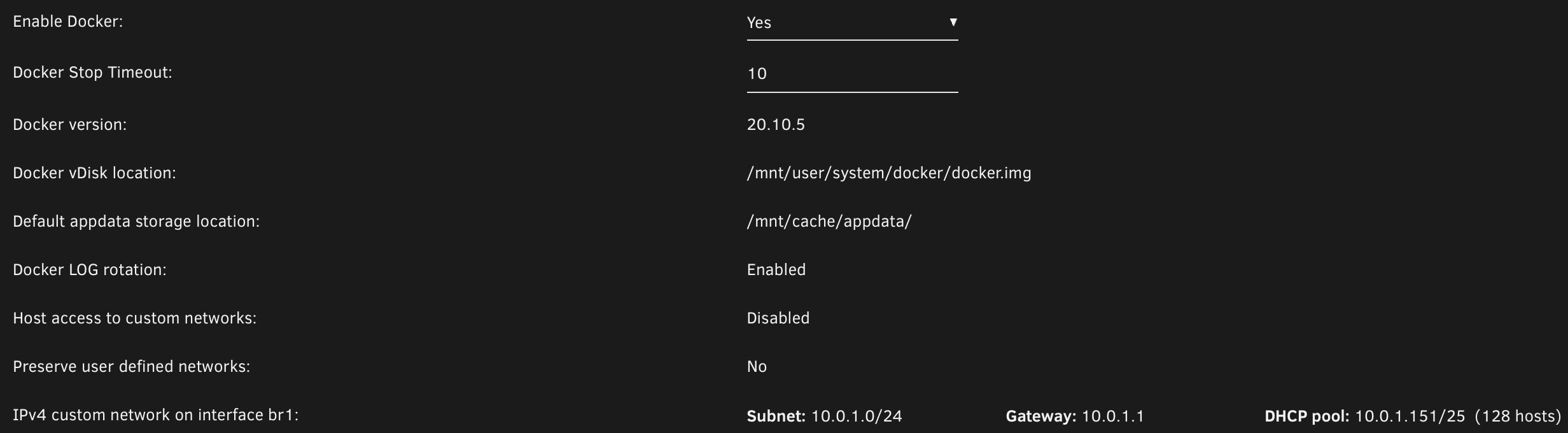

Docker (custom br1):
DHCP Pool ab soll ab 151 sein.
Jellyfin hat auch, wie gewünscht 10.0.1.151 bekommen und funktioniert einwandfrei.

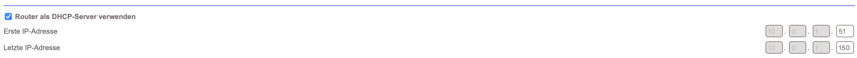

DHCP im Router geht von Adresse 51 bis 150:
Also kein Konflikt mit den Docker Custom Network settings.

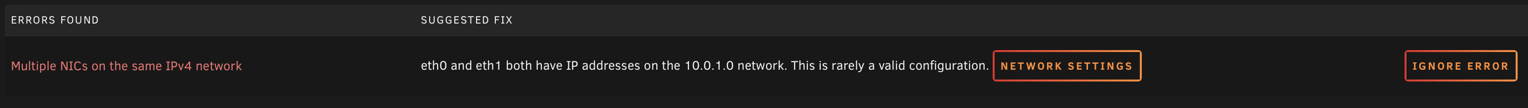

Was mich aber jetzt wundert ist, das Fix Common Problems einen Error erkannt haben will:
Was soll mir das sagen?
Jemand eine Idee?
Jemand eine Idee?
Ja, weil das Murks ist. Bringt dann evtl. auch die lokale DNS Auflösung durcheinander.
Wenn, dann mach zwei getrennte IP-Segmente auf (muss Dein Router aber auch zwei Segmente können und das IP-Forwarding aktivieren nicht vergessen).
Besser, gleich VLANs aktivieren....siehe unten.

eth0 bekommt vom Router: 10.0.1.7
eth1 bekommt vom Router: 10.0.1.8
Das br1 ist so konfiguriert, das es ab 10.0.1.151 Adressen nutzt.
Also besser wieder mit einem NIC arbeiten?

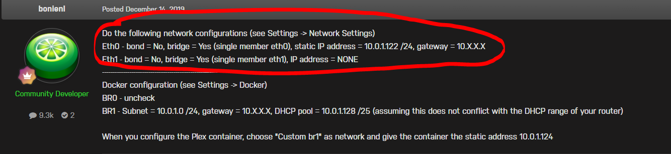

Die Anregung zu den Settings, wie ich sie habe kommen übrigens hier her:
....und hast sie wohl *nicht* so umgesetzt, oder? 😂
Aber auch diese Anregung ist nur ein netter Hack. Wenn Du Ruhe willst in Deinem Netz, mach es nach den Regeln der Kunst.

Der Router vergibt erst ab 51 Adressen. Bis 150. Ab 150 übernimmt das Setting für den br1 (Screenshot oben > DHCP Pool 10.0.1.151/25).

In dem Link, der Dir als "Anregung" gedient hat....finde Deinen Fehler!!
Aber es ist ein Hack.
...führt nur zu weit, das jetzt zu erklären...vielleicht kommst Du selbst drauf.
