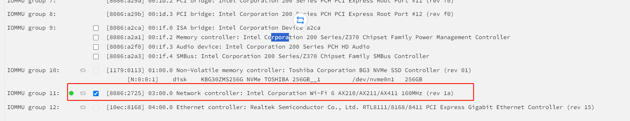

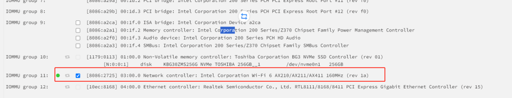

你好,我也买了一张ax210插到了pcie接口上,unraid也能够识别这个设备,但是怎么使用ax210连接无线设备呢,我在“设置”-“网络设置”下面,看不到我插上的ax210网卡。下面是“工具”-“系统设备”下面的设备情况截图。

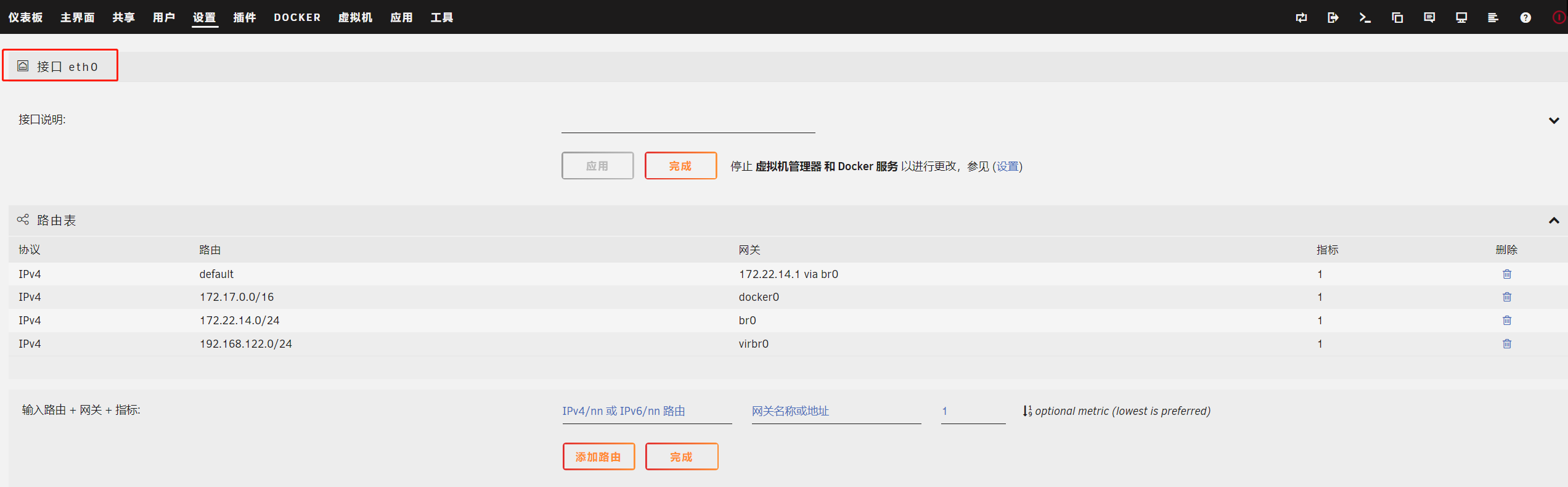

下面是“设置”-“网络设置”下面的截图,只有一个eth0网口,这个是板载网卡。
我现在不知道怎么在unraid下使用新买的网卡,在网上没有找到相关的教程,就来官网看看了,望各位大佬点拨一下。
首先,你这个ax210想用在哪里呢?unraid系统还是vm虚拟机里面?看你现在的设备截图,前面有小绿点表示已经vfio绑定了,直通到某个虚拟机里面了,所以在unraid系统里面没有网卡的,可以到直通的虚拟机里面找到。
