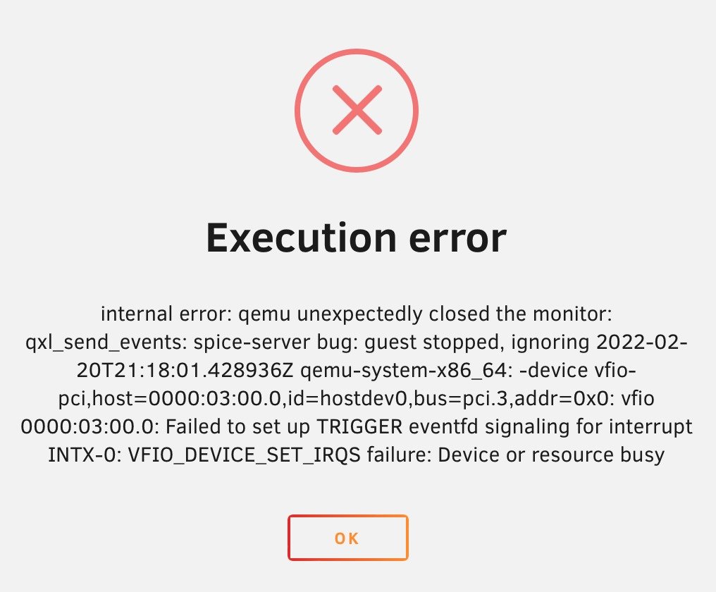

internal error: Unknown PCI header type '127' for device '0000:01:00.0' für die 1660 GPU in der Windows VM
und
internal error: Unknown PCI header type '127' for device '0000:02:00.0' für das Durchreichen der Mellanox NIC an meine Xpenology VM

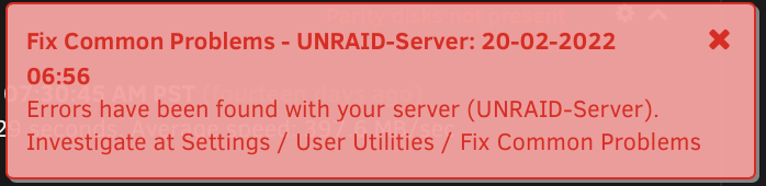

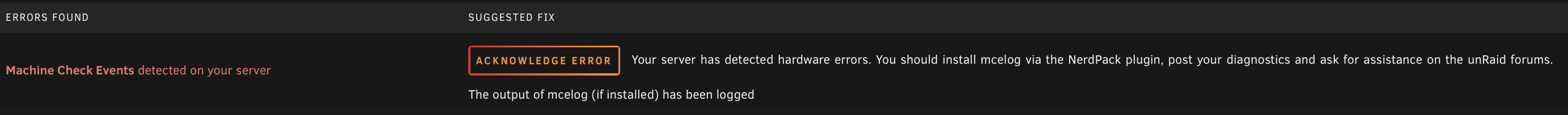

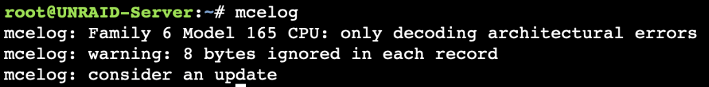

Außerdem bekomme ich folgende Meldung auf dem Dashboard, habe ich hier mcelog richtig ausgeführt?
394277441_Bildschirmfoto2022-02-20um15_59_26.png.413e18e5f5bf6584746c520f968f954a.png
739028537_Bildschirmfoto2022-02-20um15_59_46.thumb.png.cc9581757cb97170c0344500ca38408b.png
1588384994_Bildschirmfoto2022-02-20um16_00_27.thumb.png.b4fac4146756482d7b8a1efa8346fbeb.png

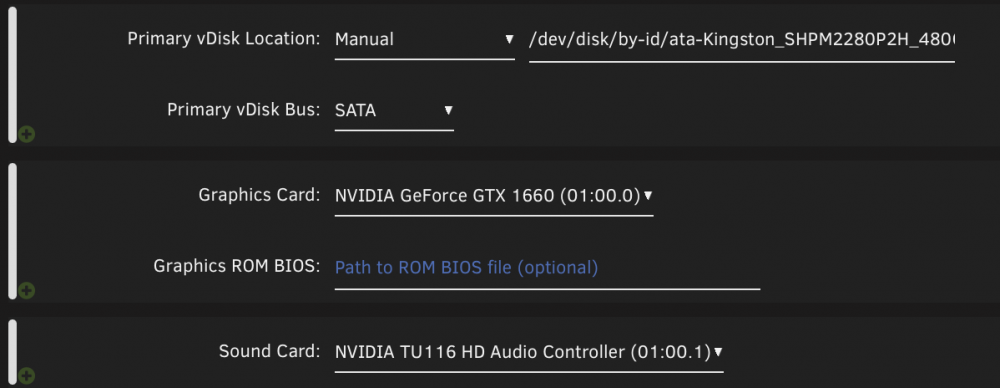

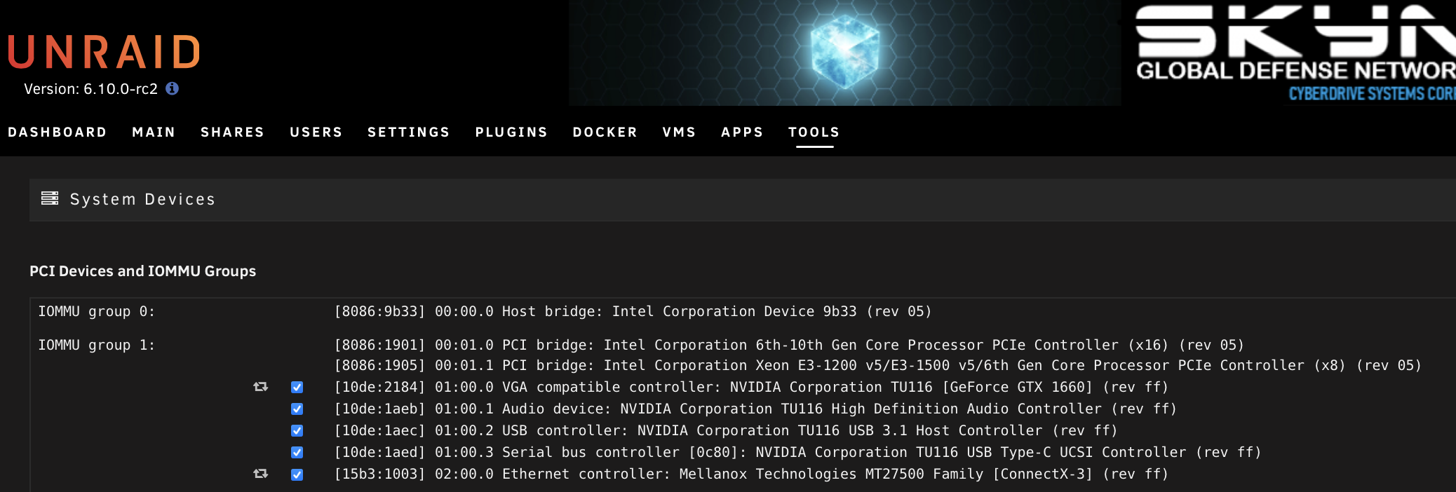

VFIO sind natürlich angewählt und durchgereicht, somit beim UNRAID Boot ausgeschlossen:
1169419129_Bildschirmfoto2022-02-20um17_47_41.thumb.png.c7fb2e53ddf07e6bd4a7c7fadc6b4e7d.png

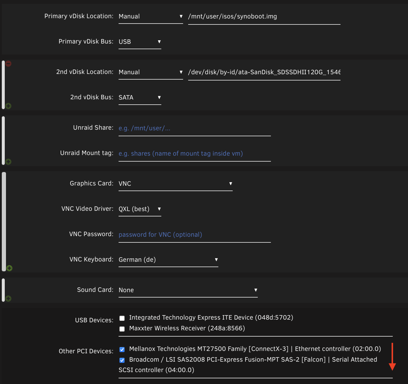

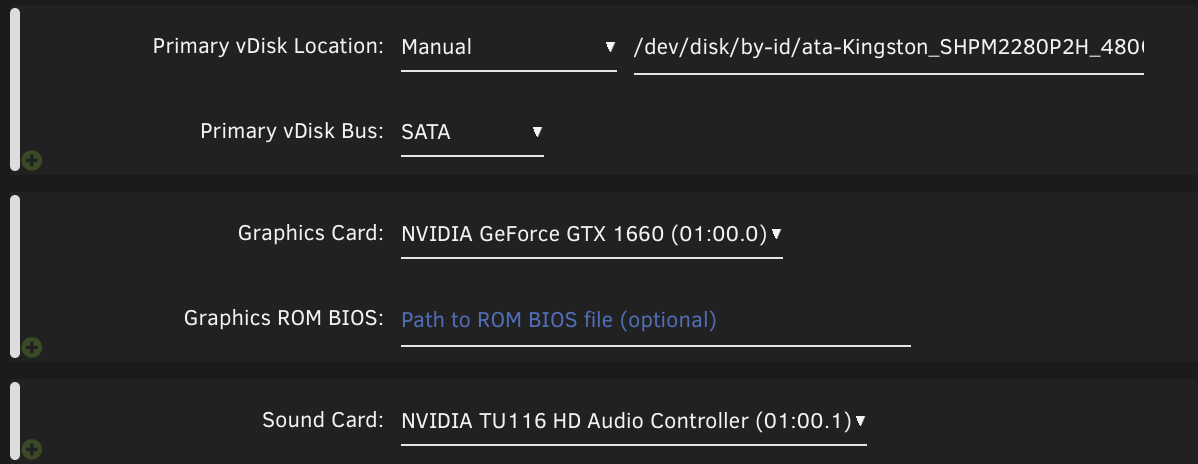

In den entsprechenden VM's ist eigentlich auch alles so wie es soll hier die Win-VM:
936797045_Bildschirmfoto2022-02-20um17_51_58.thumb.png.fd67bd5d95e45c07529c529f9c07fd78.png

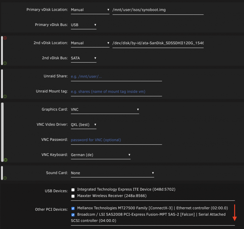

und hier die XPenology VM:
780388273_Bildschirmfoto2022-02-20um17_52_24.thumb.png.ff513fc319ab4053317a339823e15118.png

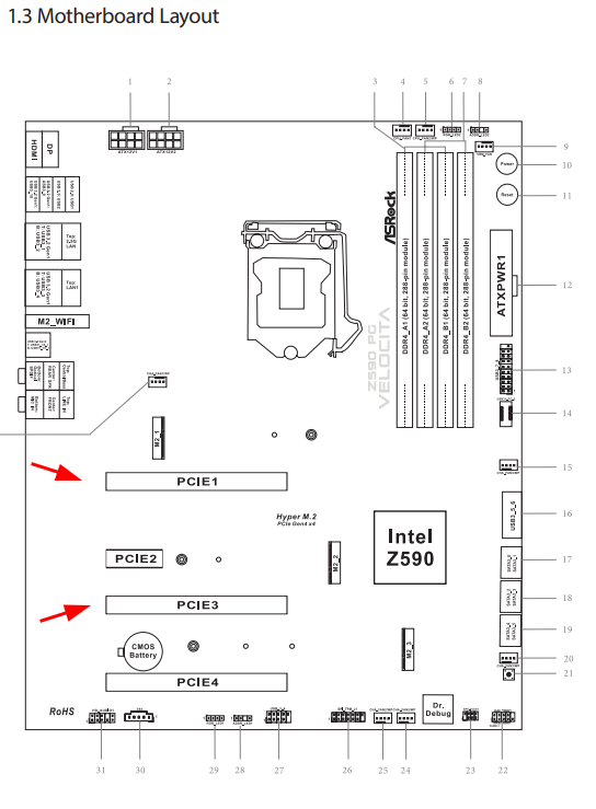

Der dritte Slot des Mainboard ist tatsächlich am Chipsatz und die anderen beiden an der CPU.
152796887_Bildschirmfoto2022-02-20um19_18_26.thumb.png.e93d5c2f4b7f45977a77ce36333ff9d3.png
Die GPU (Nvidia 1660) und Mellanox Connect-X3 sind doch beides PCI-E 3.0 somit sollte das doch Kein Thema sein wenn die direkt an der CPU hängen oder?

Ich habe jetzt einiges gestern abend noch durchprobiert:
  1. PCI Slot 1 - GPU entfernt. PCI Slot 2 - Mellanox Connect-X3 MCX312A-XCBT drin gelassen und den LSI 9811-IT in Slot 3
    -> Problem weiterhin vorhanden
  2. PCI Slot 1 - GPU drin gelassen. PCI Slot 2 - Mellanox Connect -X3 entfernt und LSI 9811-IT in Slot 3
    -> Win-VM startet durch ohne Fehlermeldung - jedoch schwarzer Bildschirm bei VNC Ausgabe (GPU1: VNC & GPU2: Nvidia 1660) bottet auch nicht final zu ende, da über RDP keine Verbindung aufgebaut werden kann - aber immerhin keiner ERROR 127... Denke es liegt hier nun daran das ich ohne GPU Bios boote
  3. PCI Slot 1 - GPU entfernt und anstelle dessen die Mellanox Connect-X3 Karte reingesteckt und LSI 9811-IT in Slot 3 belassen
    -> Xpenology VM spuckt kein 127 Error mehr aus startet aber denoch nicht durch und gibt folgenden Fehler aus:
  4. PCI Slot 1 - GPU drin gelassen. PCI Slot 2 mit einer alten 2x Port Dual Intel Nic (1 Gig) versehen und in Slot 3 die LSI 9811-IT
    -> Xpenology VM startet einmal durch mit den den durchgereichten NIC ist aber nicht auffindbar gewesen im Netzwerk. Habe die VM neugestartet und dann kamm der Fehler wie zu Beginn: internal error: Unknown PCI header type '127' for device

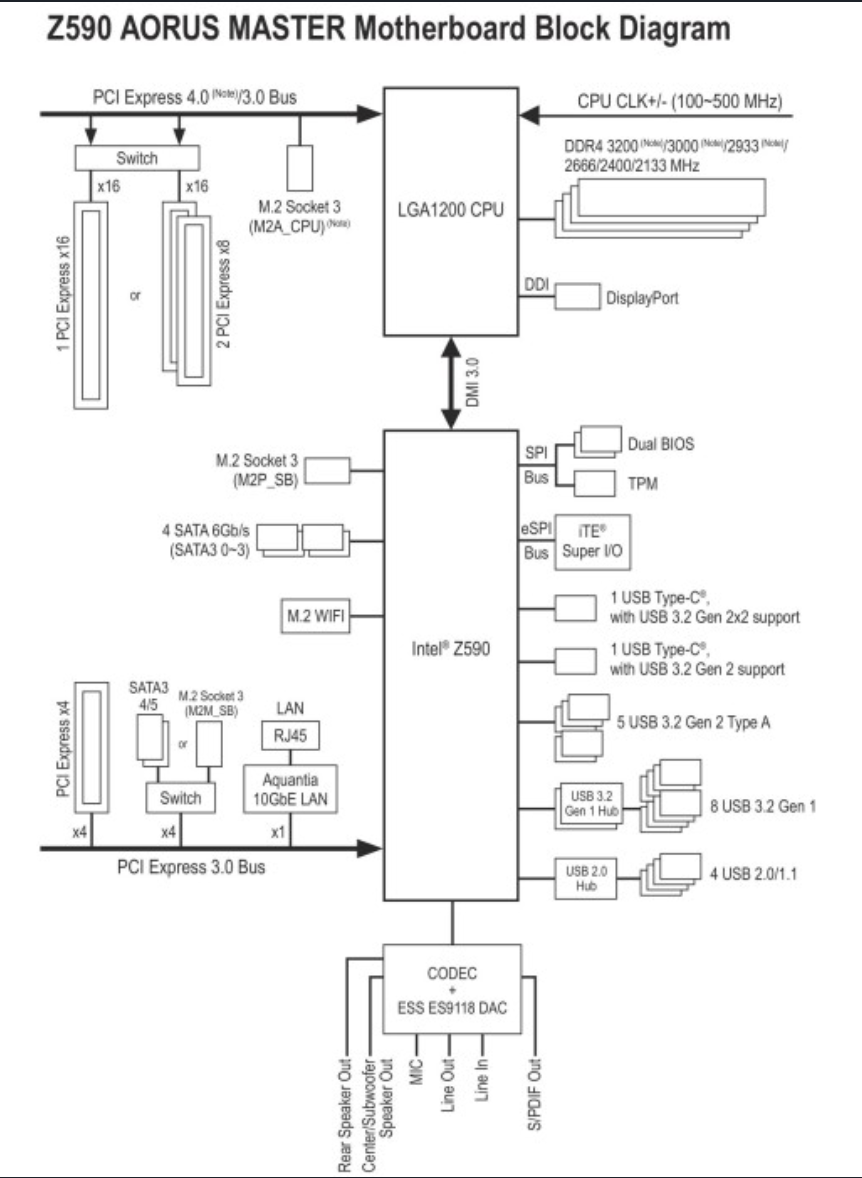

So langsam vermute ich, ich habe ein Problem mit den PCI Lanes. Ich habe hier die Einstellungen für das Bifurcation von Auto auf 8x8x4 bzw 8x4x4 geändert hat auch nichts gebracht. Weil wenn die Mellanox Karte in Slot 2 ist kommt eben der Fehler Unknown PCI header type '127' for device - oder muss ich die Mellanox Karte zum durchreichen irgendwie mit einer bestimmten "IT" Firmware flashen - ähnlich dem LSI9811-IT ??
Ich will noch erwähnen, dass ich die Anschlüsse der Board komplett ausgereizt habe und vielleicht hier auch ein Bottleneck irgendwo entstehen von dem ich nichts weiß. Laut datanblatt denke ich aber ist meine KOnfiguration so machbar. Habe hier akribisch alles vorher geprüft. Von Unraid selbst wird ja alles eigentlich erkannt, auch die Mellanox-X3 Dual SFP+ Karte. Nur Durchreichen das will nicht funktionieren.

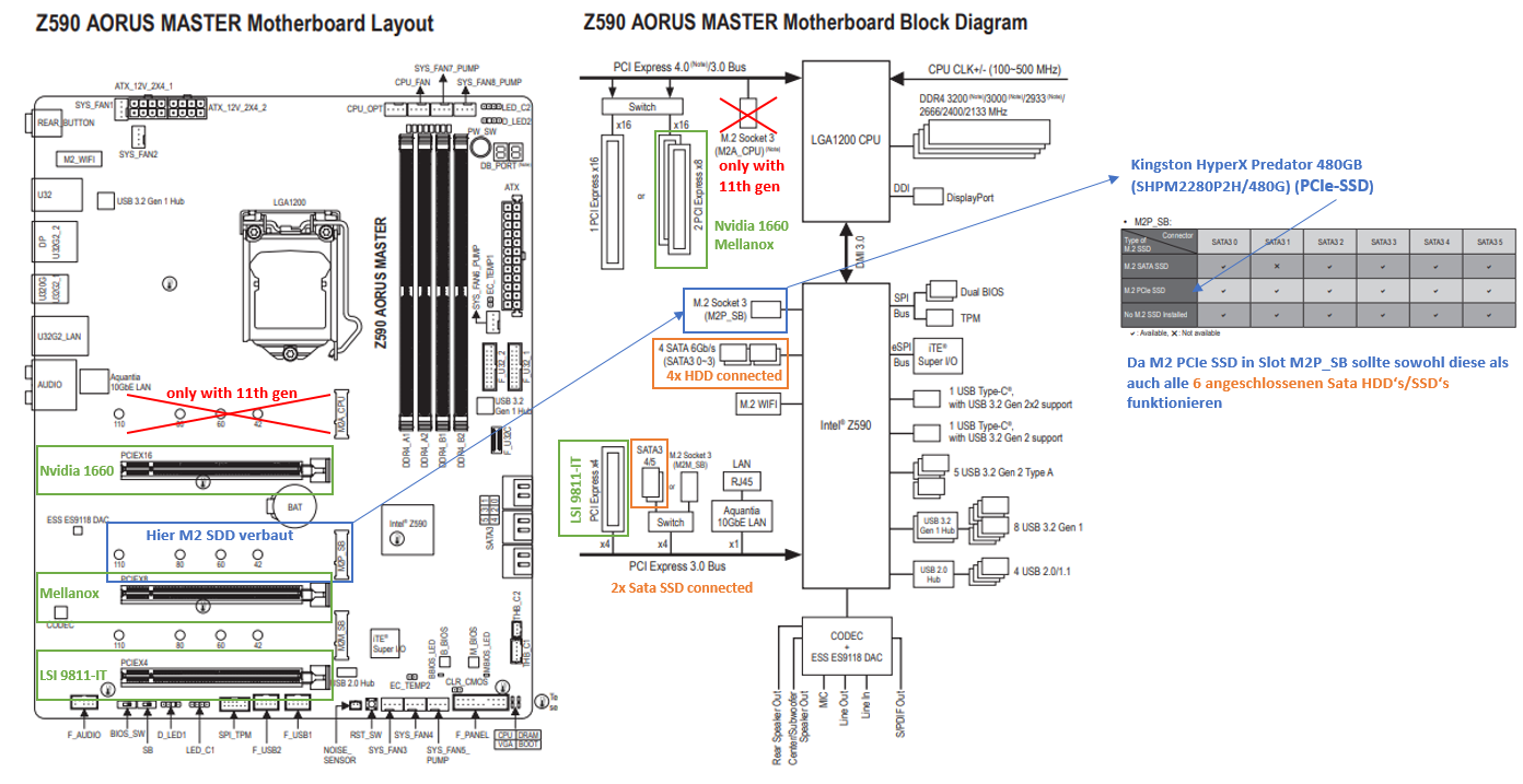

Ich habe zur Veranschaulichung mal den gesamten System Aufbau mal aufgemalt:
Falls ihr was seht was so nicht kompatibel ist bin ich für Ratschläge dankbar. Mich wundert es das alle Komponenten vorher auf meinem alten ASUS z170 pro gaming Board liefen und dort hatte ich ncoh 2 Dual Intel Nic Karten dazu - letzteren sind nur rausgefallen und wurden eben durch die Mellanox Connect-X3 ersetzt. Kann doch eigentlich nciht sein, dass der z590 Chipsatz anstelle des z170 nicht mit der Hardware klarkommt... oder?

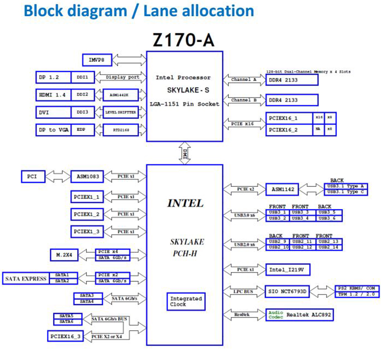

Hier mal das Blockdiagramm von z170 pro gaming als Vergleich:

Ich sehe da kein Problem mit den Lanes. Vielleicht versuchst du mal alle Datenträger raus und mit einem neuen Windows installieren und schauen ob die Hardware da läuft. Oder Ubuntu über einen USB Stick.
Kannst evtl mal deine Diagnostics posten oder per PN schicken? Wäre interessant welchen Fehler du genau hast, das liest man aber meistens nur vom log raus.
Warte mal jetzt sehe ich erst, du willst doch die Karten an verschiedene VMs durchgreichen aber dein BIOS/Motherboard zerstückelt die IOMMU gruppen nicht richtig bzw. kann das Probleme bereiten so wie es bei dir aussieht, probier mal im VM Manger bei den Settings:
und starte den Server einmal neu.
Sieh dann mal bei den System devices nach ob sich dann die IOMMU gruppen geändert haben.
Bzw. kannst du auch Multi-function probieren und danach auch neu starten.
Stelle ich auch rein - Hierzu sei erwähnt, dass die Meldung nur kommt wenn ich vom Backup mit der alten config boote. Sofern ich eine Fresh installation mit der testlizenz verwende ist alles gut und ich bekomme auch in der console keine Fehlermeldungen.

10 minutes ago, ich777 said:
Warte mal jetzt sehe ich erst, du willst doch die Karten an verschiedene VMs durchgreichen aber dein BIOS/Motherboard zerstückelt die IOMMU gruppen nicht richtig probier mal im VM Manger bei den Settings:
Mein Bauchgefühl sagt mir irgendwie, dass du soeben das Problem möglicherweise gefunden hast. Tatsächlich ist mir das zwar aufgefallen aber ich habe es nicht hinterfragt. Ist die GPU in Slot 1, die Mellanox in Slot 2 und der HBA in Slot 3 so kann ich den HBA einzeln an die VIFO binden und die GPU und Mellanox entweder beider oder keine... und da ich die dann auch noch an zwei VM's druchreichen will, könnte es das sein. Wobei ich dazu sagen muss keine der VM's ging ja an ... und gestartet wurde ja immer nur eine und nicht beide zeitgleich!
Hierzu wären wie gesagt deine Diagnostics interessant, vielleicht schmeißt dir irgendwas einen Fehler rein von deiner alten config.

Hierzu habe ich noch eine Frage: (Nicht wundern habe hier die Reihenfolge zwischen GPU und NIC getauscht)
CSM aktiv
Im Bios alles einstellbare auf Legacy eingestellt und auch Legacy gebootet
PCIe ACS Override auf Downstream gestellt.
Alle drei PCI Devices (GPU, NIC und HBA) via VFIO gebindet und den entsprechenden VM's nach dem Reboot zugewiesen
Nochmal rebootet
Es ist keine VM eingeschaltet nur UNraid ist frisch gestartet und ich gehe in die System Devices
=> Warum hat nur der HBA einen grünen Punkt??

Die Mellanox Karte an die VM durchreichen, wie machst du das eigentlich? Hast mal einen screenshot?
Normalerweise eben durch das Bindung der VFIO's und dann sind die PCI Devices ja in den VM's unten selektierter. Bei der Mellanox Karte hingegen habe ich das Problem, dass diese trotz des VFIO Bindings nicht auftaucht im VM Config Dialog, sodass ich diese klassisch manuell durchreiche. Anschließend wird diese dann auch im VM Config Dialog gelistet und ist "DE-selektierbar".

=> Mellanox Karte ist in Slot 1 verbaut und GPU wurde entfernt!
Diese Einstellung betrifft ja nur die oberen beiden PCI Spots welche direkt an die CPU angebunden sind und hier ist 8x/8x die Einstellung die ich brauchimage.png.6ad806f3de033e7c9d9563beeae7b8fa.png

//EDIT: habe mir eben mal die Manual von der Mellanox Karte angeschaut. Wenn ich es richtig verstehe handelt es sich physisch zwar um eine x8 Karte aber laut der angehängten Tabelle und meiner Interpretation kann ich diese wohl auch in ein x4 Port PCIe 3.0 stecken... Versteht ihr das auch so? Würde dann versuchen heute abend diese Gamechanger in den dritten Slot anstelle des HBA's zu stecken und über den Chipsatz anstelle die CPU anzubinden. Hier ein link zur Manual: MCX312A-XCBT
Von dem Druchsatz her sollte rein rechnerisch auch ein x4 Anschluss reichen um zwei 10GB Nics zu versorgen (2000 MB/s würde hier ja reichen), nur hat die Karte ja nicht umsonst einen x8 PCI Anschluss, oder?

On 2/21/2022 at 3:21 PM, RiDDiX said:
Zum alten Thema zurück, würde ich wenn für dich möglich, dennoch mal meine Reihenfolge versuchen. Just to know if will work or not.
Du sagst du hast das z490 mit dem 9900k.
hast du den auch alle drei Slots belegt mit ähnlicher Konfiguration wie ich?
habe jetzt wild mit den slots rumprobiert... sobald was in slot zwei drin ist, egal was kommt der Fehler 127 als ob die beiden pci4.0 Slot 1/2 nicht in der Lage sind sich die 16 lanes zu teilen. Lasse ich Slot 2 frei läuft alles normal.
die gpu in Slot 3 geht nicht da der Kühler zu groß ist... leider.
Aktuell habe ich die mellanox im Slot 3 und die wird jedesmal ohne Probleme erkannt.
In Slot 2 ist der HBA und jetzt löst dieser error 127 aus.
Da haben wir den Fehler schon fast gefunden. Sorry für die späte Antwort.
Kannst du mir Screenshots / Fotos des BIOS unter PCIE Geräten schicken? Da ich nicht weiß wie das aktuell BIOS beim z590 aufgebaut ist.
Wenn du die möglichkeit hast und bei PCIE Slots die Lanes usw. einstellen kannst 4x4 8x4 usw. schreib welche Möglichkeiten du da hast.
Ideal wären für die beiden Erweiterungskarten einfach 4x nehmen und bei der GPU 16x wenn geht.
Ja ich hab alles belegt, aktuell glaube ich sogar, dass kein einziger Slot frei ist, weder SATA noch PCI/PCIe. NVMe hab ich aber nur in 1 und 2 da der dritte mir SATA Ports killt.
EDIT:
SORRY habe die Screenshots nun gesehen 8x4x4x und testen. Das sollte ausreichend für alle drei Geräte sein.
Edited by RiDDiX

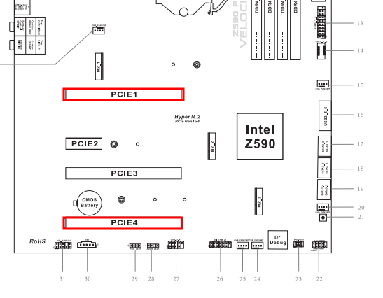

ich hab jetzt nicht den ganzen thread verfolgt, aber zum Thema Z590 und PCIEx hier eine ähnliche Erfahrung ohne Lösung
2 GPU's per passthrough in diesen Slots zum Laufen zu bekommen.
Um die Trennung überhaupt ans Laufen zu bekommen musste auch ACS Override aktiviert werden (ohne ACS ... kommen die Geräte in einer IOMMU, kein separates passthrough möglich ...)
wenn ACS aktiviert war, Trennung, VFIO und Zuweisung machbar, aber beim Start einer VM immer ein Crash ... egal welche Konstellation in den Settings hier gewählt wurden, ich denke das hängt mit am Z590er Chipsatz (evtl. auch in Kombi mit 10xxx CPU), bei meinem Vorgänger Z370 ging das problemlos mit meinem i9 9900 er.
ich hab jetzt für mich die GPU's so aufgeteilt (ist jetzt keine Lösung hier)
oben x16 für die Gaming VM, unten x4 (da der PCIE Platz vom Chipsatz kommt) für den Desktop VM, glücklicherweise habe ich unten den Platz für die GPU ...
Zusammengefasst, ich vermute das (in meinem Beispiel) PCIE1 + PCIE3 (CPU PCIE Plätze) keine Chance haben für unraid dual bestückt zu werden (im Zusammenspiel mit passthrough) und da auch hier das Problem liegt ... wenn auch anderes Board und andere CPU (ASRock Z590 Velocita & i9-10850k)
