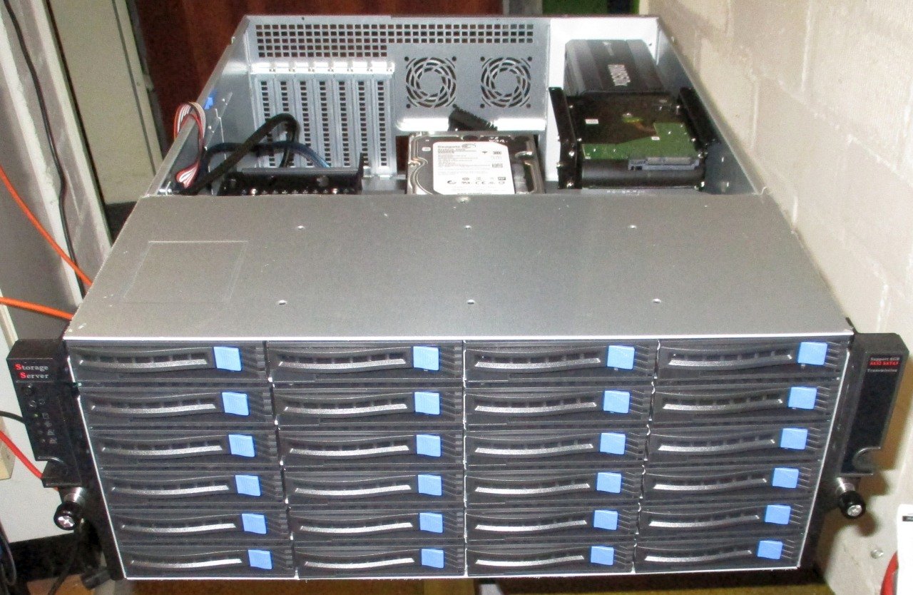

# Frontansicht - Das 4HE Gehäuse von vorne fotografiert - sehr früh in der Ausbauphase.

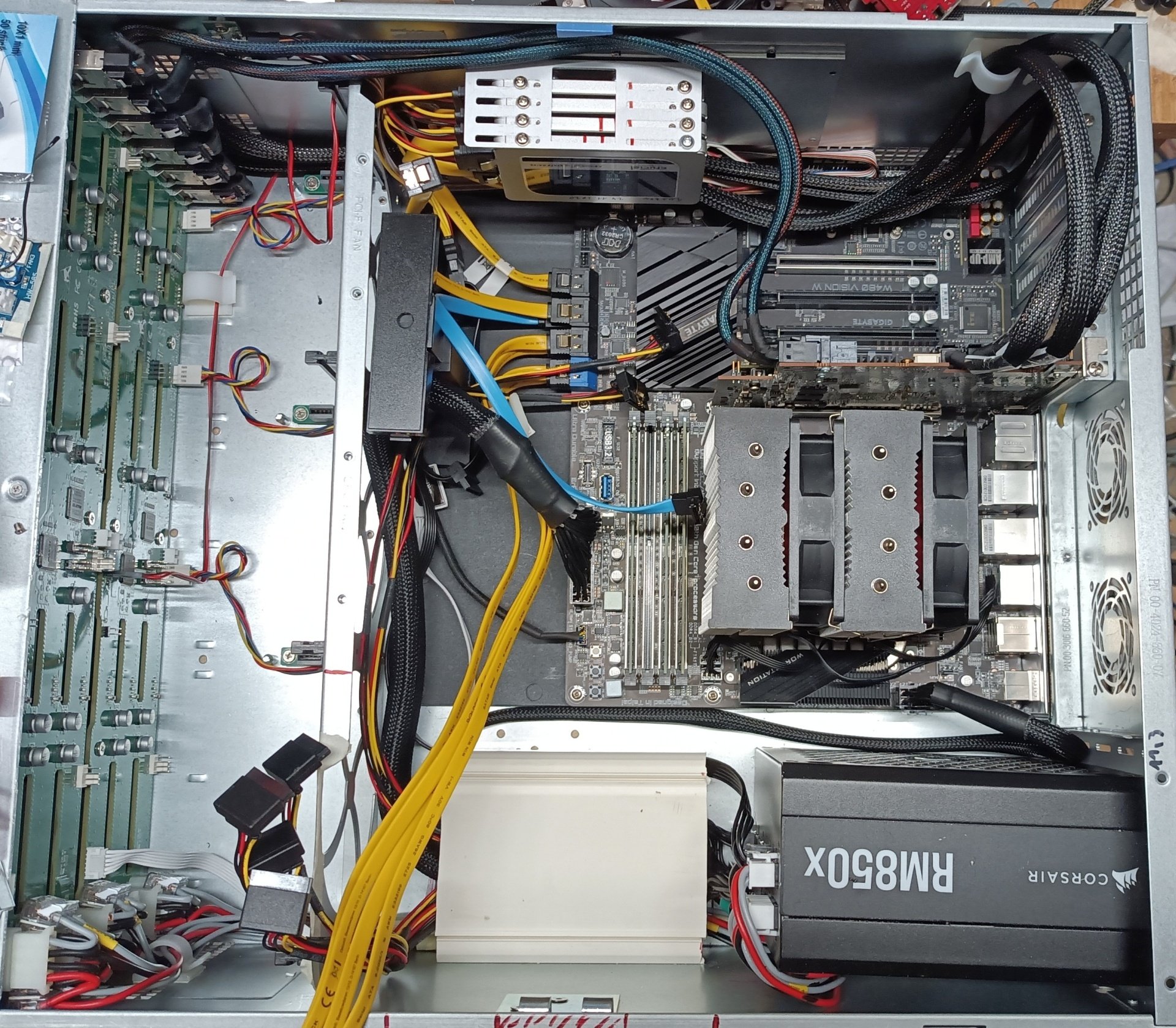

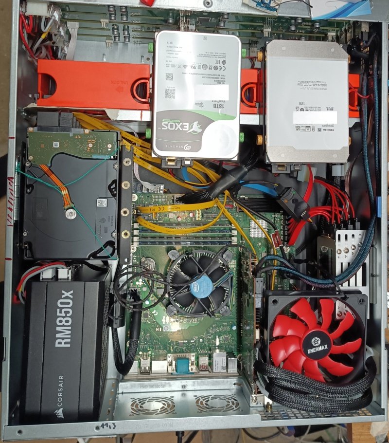

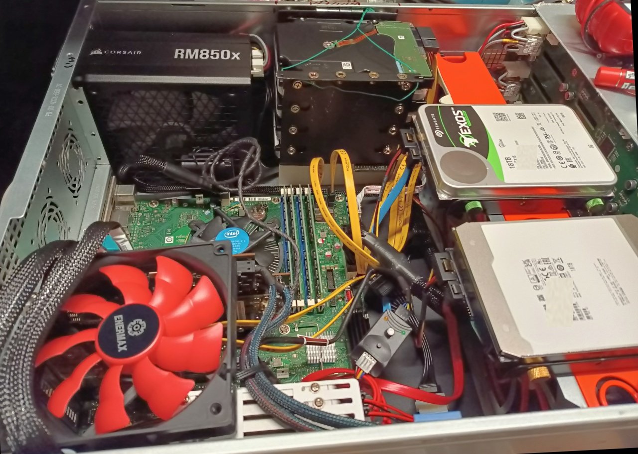

# Obenansicht - Hier sieht man, wo ich zwischenzeitlich hin wollte. Das System lief, bis ich auf das W480 umbauen wollte. Verbaut ist dort ein Fujitsu Mainboard mit I3-8100 mit boxed Kühler. Der Boxed wurde später geten einen Towerkühler getauscht. Ich habe mir aber überlegt, mehr PC Technik in dem Unraid System zu konsolidieren, weshalb das Board + CPU gegen was leistungsfähigeres ausgetauscht werden sollen. Da stehe ich gerade, weil das aus USA gelieferte GIGABYTE W480 Vision W instabil läuft und ich es dann wohl doch erst einmal ausfürhlich testen und debuggen muß. (weiß jemand, wie Amazon US es handhabt, wenn man über Amazon DE dort bestellt hat und das Ding vielleicht kaputt ist? Gigabyte meint, ich müßte über den Händler einschicken. Nochmal zurück in die USA?)
# Seitenansucht - Ansicht von der Seite ins Gehäuse. Man kann schön den hinzugebauten 4HDD-Käfig neben dem Netzteil erkennnen. Wegen dem davor sitzenden 12cm Lüfter ist das wohl eine der kühlsten Stellen im Gehäuse. 🥶

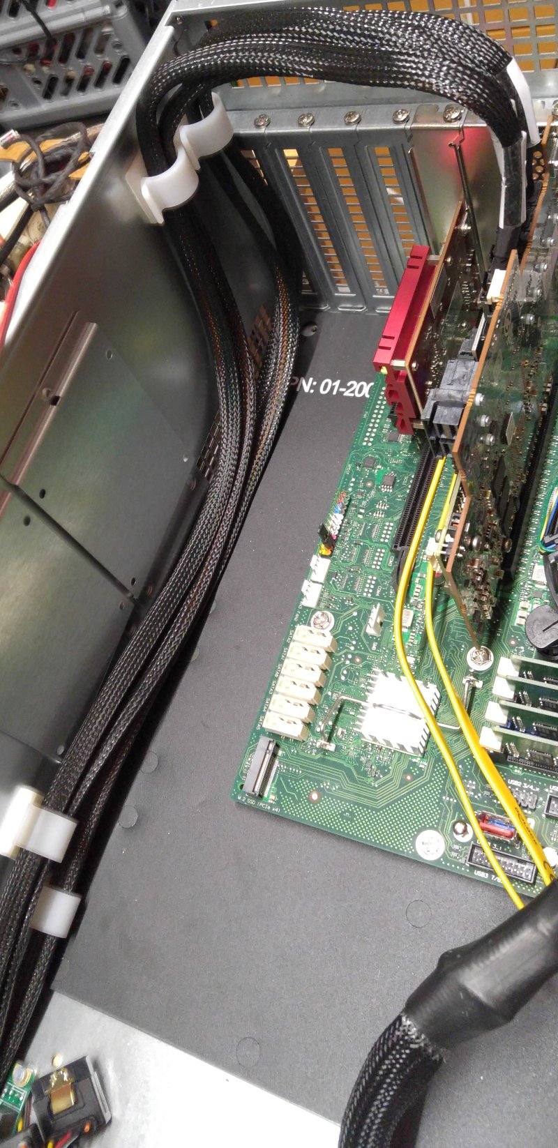

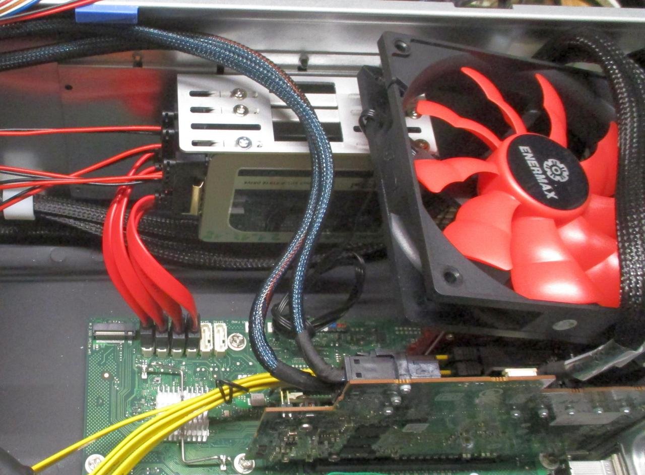

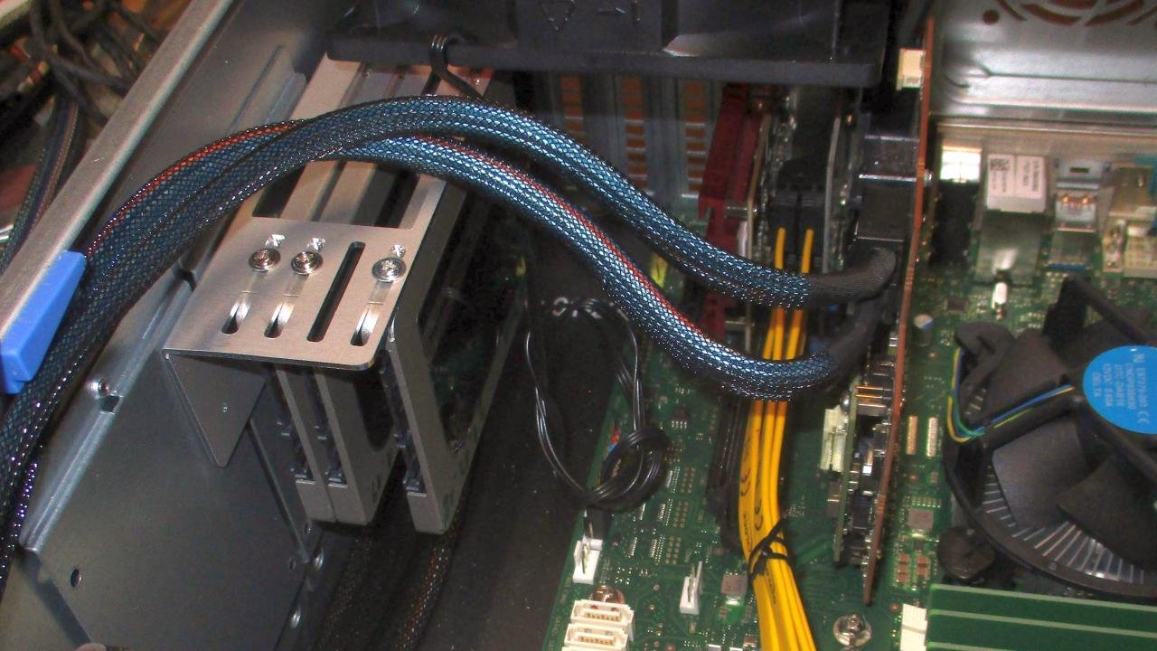

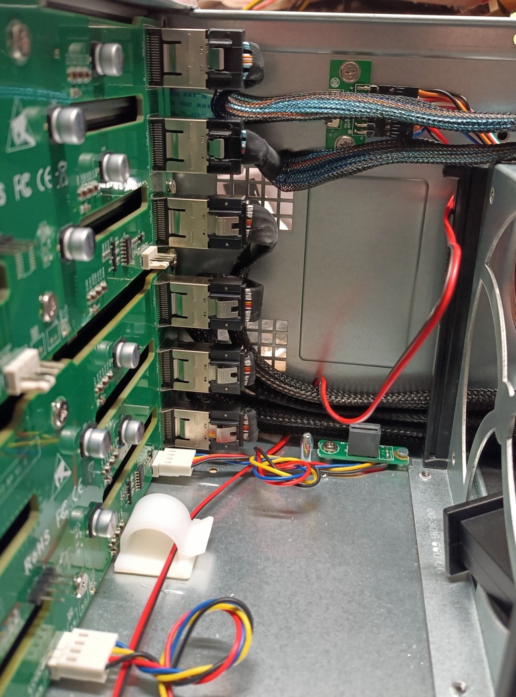

# SAS-Verkabelung - der Backplane hinter den Frontslots
# SAS-Verkabelung am Gehäuse entlang zum Adaptec/Microsemi HBA - Hier sieht man auch die beiden Haltebleche für 2,5" SSD/HDD. An eines habe ich den unten erwähnten 4fach SSD Haltewinkel geschraubt.

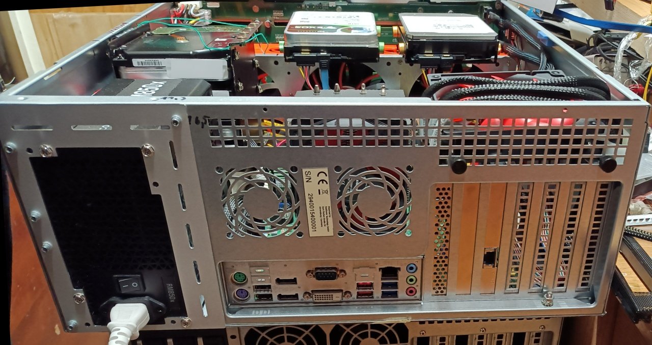

# ATX-PSU-Eingebaut-von-Aussen - Rückansicht des Gehäuse

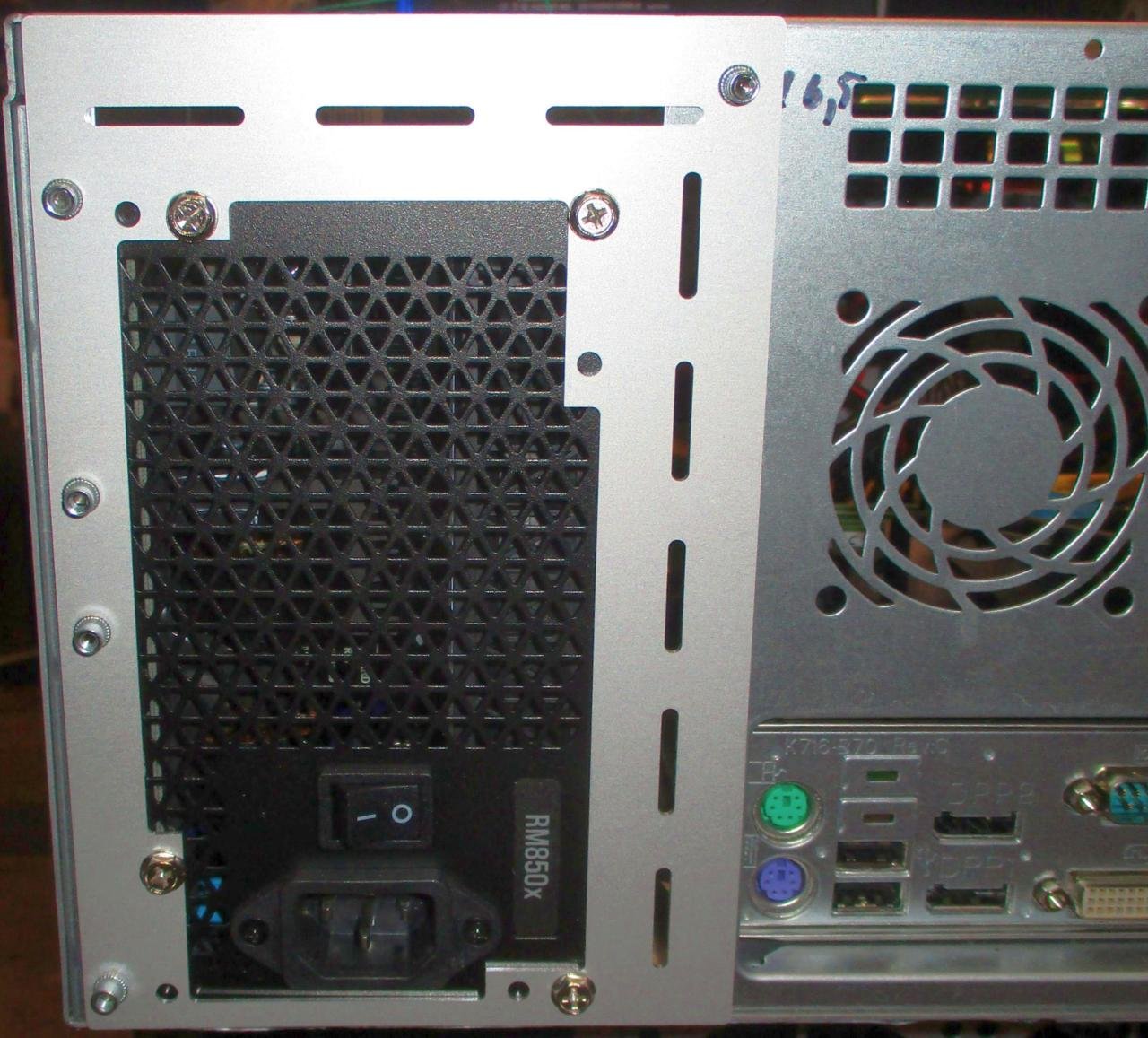

# ATX-PSU-Halteblech (Alu) von außen vorgebaut. Das Halteblech wurde von mir geplant um ein ATX Netzteil auch gedreht einbauen zu können. Deshalb sind der Ausschnitt und die Löcher passend vorhanden. Erst wollte ich das Blech ins Gehäuse einbauen, doch die ca. 4mm mehr Platz im Gehäuse (bei außen liegendem Blech), sind für die Kabelführung besser. Ein paar extra Langlöcher im Blech um da vielleicht später noch irgendwas anschrauben zu können wurden von mir auch vorgesehen.

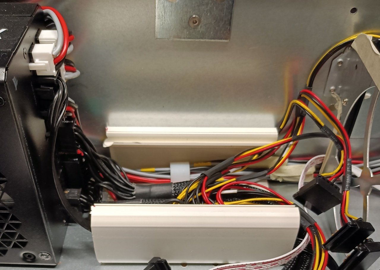

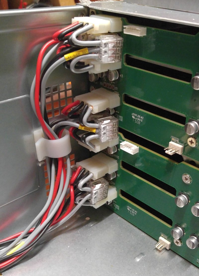

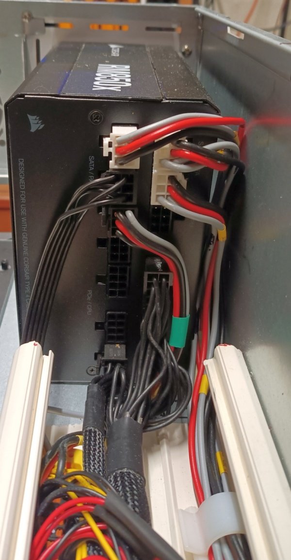

# ATX-Stromverkabelung-Backplanes - Sehr kompliziert war die Stromversorgung der Backplanes.  Im Lieferumfangs des Corsair sind nicht genug 4pol. Molexsteckverbinder und die, welche im Lieferumfang sind, sind mit unpasenden Kabelabständen. Ich habe auch solche Kabel nachbestellt (mehr als 1 Monat Lieferzeit damals), aber die haben auch ungeeignete Kabellängen. Zusätzlich fröhnt das Netzteil dem unsäglichen Drang viele PCIe Grafikkartenanschlüsse zu haben, aber für meine Zwecke zu wenige Device-Anschlüsse. Dank des modularen Kabelbaumes und einiger Recherche, konnte ich pasende Molex Steckverbinder (auch Netzteilseitig) auftreiben und mir mit hohen Kabelquerschnitten mehrere Kabel selber passend anfertigen.    Man habe ich geschwitzt 😅😅😅😅😅, als ich das erste mal Strom auf das Netzteil gegeben habe. 3 mal vorher alles durchgemessen aber es hätte ja doch irgendetwas falsch sein können. 💥
# ATX-Stromverkabelung-Backplanes - Die Kabel laufen durch einen stabilen Kunststoffkanal, welcher auch ein paar Verteiler enthält um auch die internen 6 Festplatten zu versorgen. Daraug steht dann später der 4HDD Käfig.
# ATX-Stromverkabelung-Backplanes - An der Backplane mußte ich leider mit Verteilerklemmen arbeiten. Die üblichen Verdächtigen (Wago221) sind dafür dort viel zu groß. Aber VDi hat passende Klemmen.

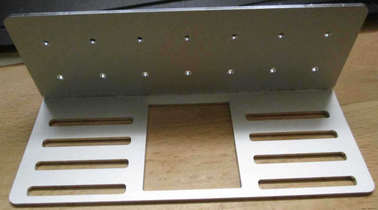

# SSD-Winkel-nackt - Um 4 SATA SSD irgendwo zu platzieren, habe ich mir einen Winkel gebastelt (okay, konstruiert, dann als Alublech herstellen lassen und selber zum Winkel gebogen). Die SSD haben ein bisschen Platz dazwischen, damit die Luft des 12cm Lüfters da durch ziehen kann.
# SSD-Winkel-angebaut - Der SSD Winkel an die Seitenwand geschraubt, mit (erst einmal) 3 SSD versehen. Das 4HE Gehäuse hat an der Stelle 2 Haltebleche um eigentlich je nur eine 2,5" SSD/HDD dort senkrecht anzubringen. Aber dank Nietmuttern und Flachkopfschrauben kann man da auch den Aluwinkel anbringen und auch bei Bedarf mit einer einzigen Schraube wieder ablösen.
# SSD-Winkel-verkabelt - Mit passend kurzen Kabeln sieht das auch nicht mal zu schlimm aus.

Cooles Projekt!
Aber ich finde hier ist ein ordentliches Servernetzteil angebracht.
Die Consumer-Netzteile sind für so viele Festplatten einfach nicht gemacht. Auch wenn es ordentlich gemacht aussieht! Meine Meinung.

Danach hatte ich auch mal hier gefragt, weil ich selber nichts passendes/sinnvolles gefunden hatte.
Ich habe mich aber aus einigen Gründen dagegen entschieden:
1. Servernetzteile sind recht lang (evtl. sogar Redundant) benötigen meist zusätzliche PSU Backplane. Wie man hier sieht geht es jetzt schon eng zu. Den Platz wollte ich nicht opfern
2. Selber eine PSU Backplane bauen wollte ich nicht, da viele Netzteile nur 12V und GND bieten und ich dann zusätzlichen Platz+Aufwand für mindestens 5V hätte betreiben müssen. Das wurde in der Planung dann doch schon sehr umfangreich.
3. Servernetzteile sind meist sehr leistungsstark/hoch dimensioniert. Da mein unraidsystem meine Windows Server (mit weitaus mehr Festplatten hinter je einem 1200W ATX Netzteil) stromsparender ersetzen sollen, hatte ich ATX angestrebt (weil kleinere Formate mit so hoher Leistung kaum guenstig zu finden waren).
4. Die Corsair RM***x Serie 2021 (namentlich das RM550x) soll ja auch bei niedriger Last sehr effizient sein.
In meinen Windowsmaschinen hatte ich mit Absicht Superflower SingleRail Netzteile (Leadex II) verwendet, weil ich keine Leisung fuer VGA, dafür aber fast alles für MainBoard und Festplatten (bis zu 75 Stück) brauchte. Das funktioniert bis heute sehr gut und stabil.
Ich gehe mal davon aus, daß das 850 Corsair somit mit 30 Festplatten keine Probleme hat.
Mit 25 Festplatten, 4SATA SSD, 1 NVMe SSD und dem I3-8100 unter einiger Belastung misst eine AVM DECT210 knapp max um die 350Watt Spitze (incl. gerade stattfindenem Spinup auf allen 25 Platten gleichzeitig).
Idle+Spindown liege ich ohne Optimierungsversuche bei knapp um die 80W.
Also der bisher hier gelistete Aufbau kommt damit gut klar.
Laut Gigabyte soll ich aber mal ein anderes netzteil wegen meinem Problem mit dem W480 Vison W ausprobieren.
Aber aus Platzgründen werde ich da dennoch kein dickeres/Servernetzteil einbauen.
Wenn, dann wird es wieder ein ATX in möglichst gleicher Baugröße, aber dann mehr Maximalleistung.

12V sind 12V. Was soll da anders sein? Wegen der Schwankungen? Dann würde ein Consumer-Netzteil ja sofort den Geist aufgeben, wenn man mit einem Spiel die Grafikkarte befeuert.

Consumer Netzteile reichen dafür vollkommen aus und sind ohne Mod auch schon schön leise. xD Redundant vlt dann nicht, aber da wären wir in nem Enterprise-Bereich wo Server mit zwei oder mehr Netzteilen mit HotSwap-Funktion daher kommen. Turbolader will man im normalen Home-Bereich nicht umbedingt haben. (Keller ausgenommen).
Die Corsair RM *** 2021 Netzteile sind super, haben genügend Anschlüsse sind sparsam bei Niedriglast und Feuern bei Bedarf ordentlich durch. Würde ich nur Servernetzteile verbauen könnte ich in meinem Büro keine 10 Minuten verbringen xD

Naja. Wie ich schrieb ist das bei dem Modell schon sehr knapp.
Gerade wenn man viele Festplatten befeuern will, wie ich, sind auch diese Corsair gerade so ausreichend, wenn man kreativ bastelt/basteln läßt.
Ich könnte wirklich noch so 2-4 mehr Device Stromversorgungsanschlüsse brauchen.
Dafür brauche ich keinen der reinen 12V/GND PCIe Anschlüße. Davon sind viel zu viele dran.
MainBoard 24 + CPU 8Pol + massenhaft Device Anschlüsse und alles im Single Raildesign.
Das war der Vorteil meiner früheren Super Flower Ledex II. Aber da die nicht mehr hergestellt werden und ich wohl ein paar der letzten in Germany aufgekauft habe wollt eich hier etwas haben, bei dem ich auch in naher Zukunft noch ersatz bekomme ohne die ganze Verkabelung wieder neu machen zu müssen. Das ist ja der Vorteil bei Modular: Wenn das Netzteil wirklich abraucht oder falsch dimensioniert ist, braucht man nur das zu tauschen.
Vollkommen ist ein dehnbarer begriff
@DataCollector hat das wirklich sauber verarbeitet. Da gibt es einfach nichts zu beanstanden.
Ich sehe aber erstmal ein Gehäuse mit 30 Einschüben (+ evtl. noch SSD etc. im Gehäuse) und gehe mal im schlimmsten Fall von ca. 30 W Anlaufstrom aus.
Dann reden wir hier einfach mal von 720 Watt + Chipsatz + CPU + RAM die in diesem Moment voll ausgelastet werden.
Servernetzteile haben stellenweise kleinere Toleranzbereiche und arbeiten etwas "stabiler"
Aber wie es schon geschrieben habe, ist das meine Meinung und will damit keinen falls die Arbeit kritisieren.
Eine 3090 zieht ca. 550W und das durch offizielle Kabel.
Ich war von rund 20 Watt pro Festplatte ausgegangen und war dann eben bei 30*20W +SSD +Mainboard+CPU+RAM+SAS Kontroller.
Deshalb das 850W Netzteil.
Wie sich zeigt, bin ich mit 25 Festplatten +4 SATA SSD +1NVMe SSD +CPU +Mainboard aktuell in Spitze unter 400Watt im Spinup aller Festplatten gleichzeitig (mehrfach mit AVM DECT210 ausprobiert).
Es ist also bisher ausreichend Luft nach oben.
Letzteres machen vielleicht 50W aus und damit ist es immer noch nicht im Überlastbereich des Netzteils welcher bei über 1000 Watt liegt:
https://www.tweakpc.de/hardware/tests/netzteile/corsair_rm850x_white/s08.php
Meist haben Netzteile 15 bis 30% Toleranz bis zur Überbelastung. Heißt nicht, dass man das dauerhaft ausreizen sollte, doch wer startet schon jeden Tag einen solchen Server neu. Denn die 30W fallen nur beim Kaltstart an. Normal aus dem Leerlauf ist es die Hälfte.

Hier mal ein Bild von vorhin (Zwischenstand!) (aber noch ohne montierten PCI-Slot Lüfter, einige Disks und Diskhalterungen fehlen und die PCie Switch Parte mit 4 weiteren NVMe SSD ist auch noch nicht drin. Ob ich eine 10GBLan Karte (Mellanox-ConnectX-3-CX311A oder ASUS-XG-C100C einsetze oder vielleicht doch bei der OnBoard 2,5GBit LAN Anbindung bleibe, muß ich noch überlegen).
4 hours ago, DataCollector said:
Nun Precleare ich alle Disks noch einmal und befülle dann so, wie es für mich wohl am sinnvollsten sein wird.
*seufz*  Bei einer Disk im 4erCage vor dem Netzteil (nicht auf diesem Bild eingebaut) in unter 1 Stunde über 500 UDMA CRC Fehler.
Ich muß mir da die Verkabelung wohl noch einmal anschauen, ausbesssern oder verändern.
Naja, besser jetzt im Test, als später, wenn das System in Wirkbetrieb geht.

2mal Verkabelung zu dem Cage umgebaut, jetzt laufen 4 Platten im Cage seit über 3 Stunden ohne neue UDMA CRC Fehler.
Entweder sind die alten Kabel (obwohl erst 1/2 Jahr alt) schon hinüber (unwahrscheinlich)
oder sie sind so schlecht geschirmt, daß die gemeinsame Verlegung der 4 Kabel direkt in einem Strang wohl doch zu grenzwertig war (weniger unwahrscheinlich)
oder die Biegungen der Kabel (weil sie mit rund 50cm etwas mehr Länge hatten als zwingend erforderlich) waren zu krass (das war es vermutlich).
Naja, jetzt läuft es besser. Habe 2 der Kabel aus dem Strang entfernt und gegen 30cm lange Kabel getauscht. Damit ist es zwar etwas knapp/kurz, aber die Festplatten intern bedürfen beim Wechsel sowieso etwas mehr Sorgfalt.
Schade, dass es mir nicht möglich ist, 40cm lange und flexible SATA-3 Kabel zu finden, welch auf der einen Seite gerade SATA Buchsen mit Verriegelung und auf der anderen Seite 90 Grad nach oben gewinkelte SATA Buchsen mit Verriegelung haben.
30cm sind zu finden, aber zu kurz, 50cm sind zu finden, aber zu lang.
Naja, man kann nicht alles haben udn muß dann eben kreativ werden.
