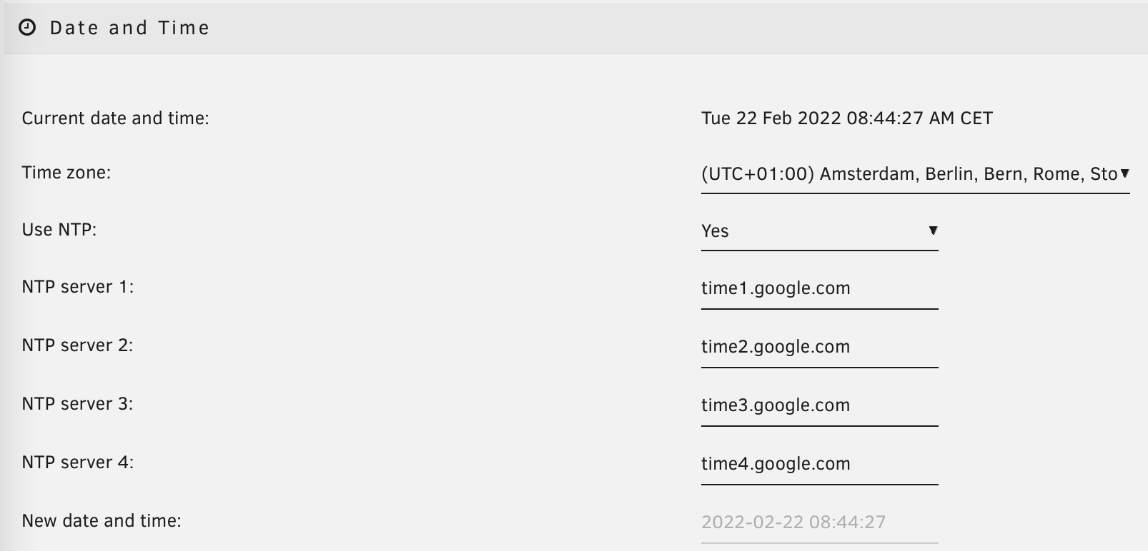

danke für die Rückmeldung. Leider differiert die Zeit von gestern Abend bis jetzt schon wieder um 5 Stunden. Angefangen hat das nach einem Absturz, seitdem habe ich die verschiedensten Timeserver ausprobiert. Immer wenn ich andere Timeserver eintrage und aktiviere, erscheinen die Fehlermeldungen im SystemLog und die aktuelle Zeit wird nicht übernommen.
Ich habe den von dir angegebenen Befehl ausgeführt, kann man dann irgendwie prüfen, welche Zeit im BIOS eingestellt ist?

Danke für die Information.
Ich habe NTP deaktiviert und die beiden Befehle ausgeführt. Leider bleibt die Zeit nicht identisch.

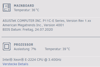

Mein Board / CPU:
Danke @cz13 für den verlinkten Beitrag, ich habe ihn gestern noch durchgearbeitet und dachte schon einen Ansatz gefunden zu haben (ident.cfg), hat aber auch nichts gebracht. Jetzt gerade wieder die Zeit kontrolliert: Mittwoch, 23.02.2022, 01:19 (aktuelle Zeit: 07:18). Die Timeserver habe ich wieder auf die "timeX.google.com" gestellt, bringt aber auch nichts.
