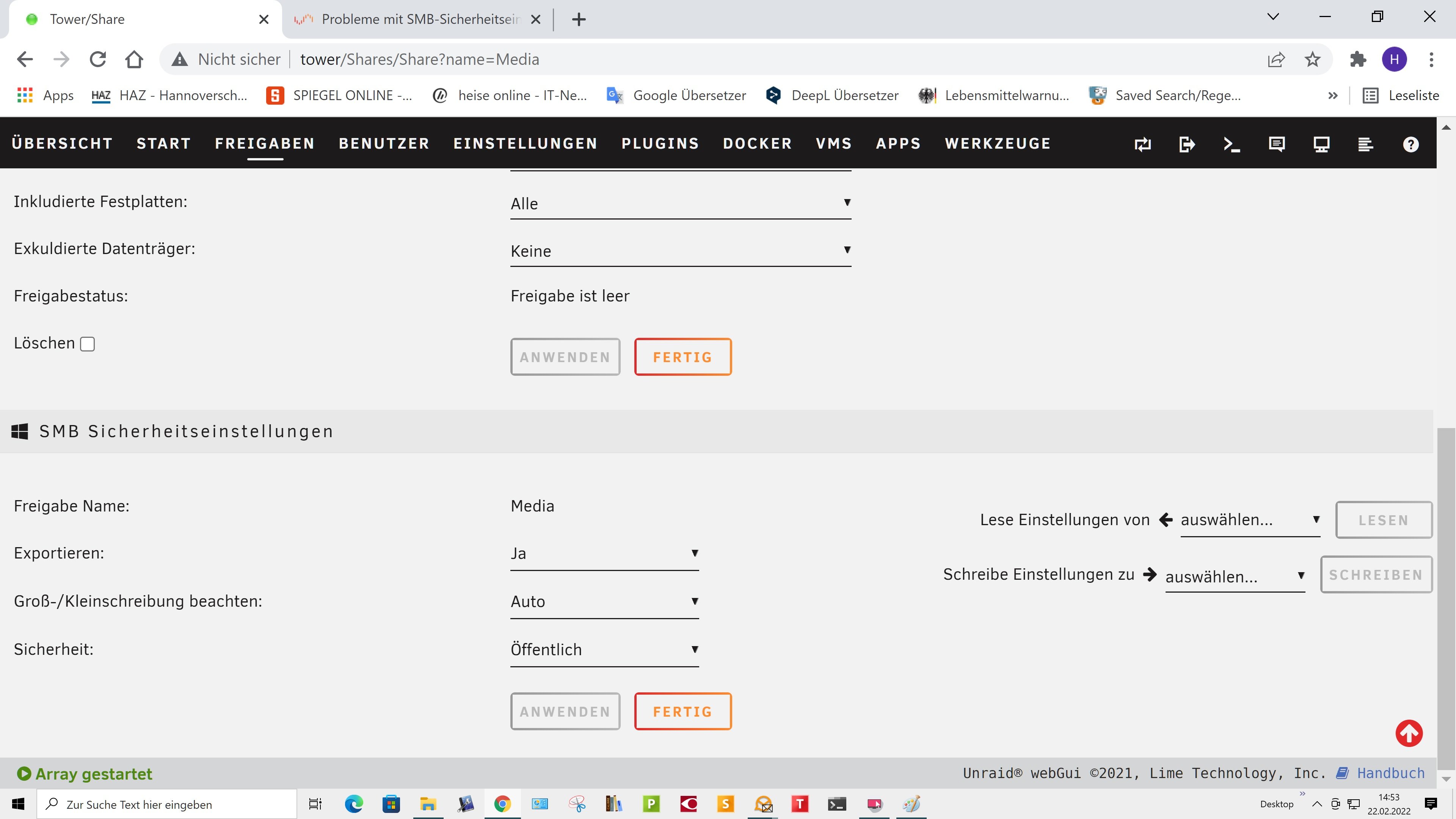

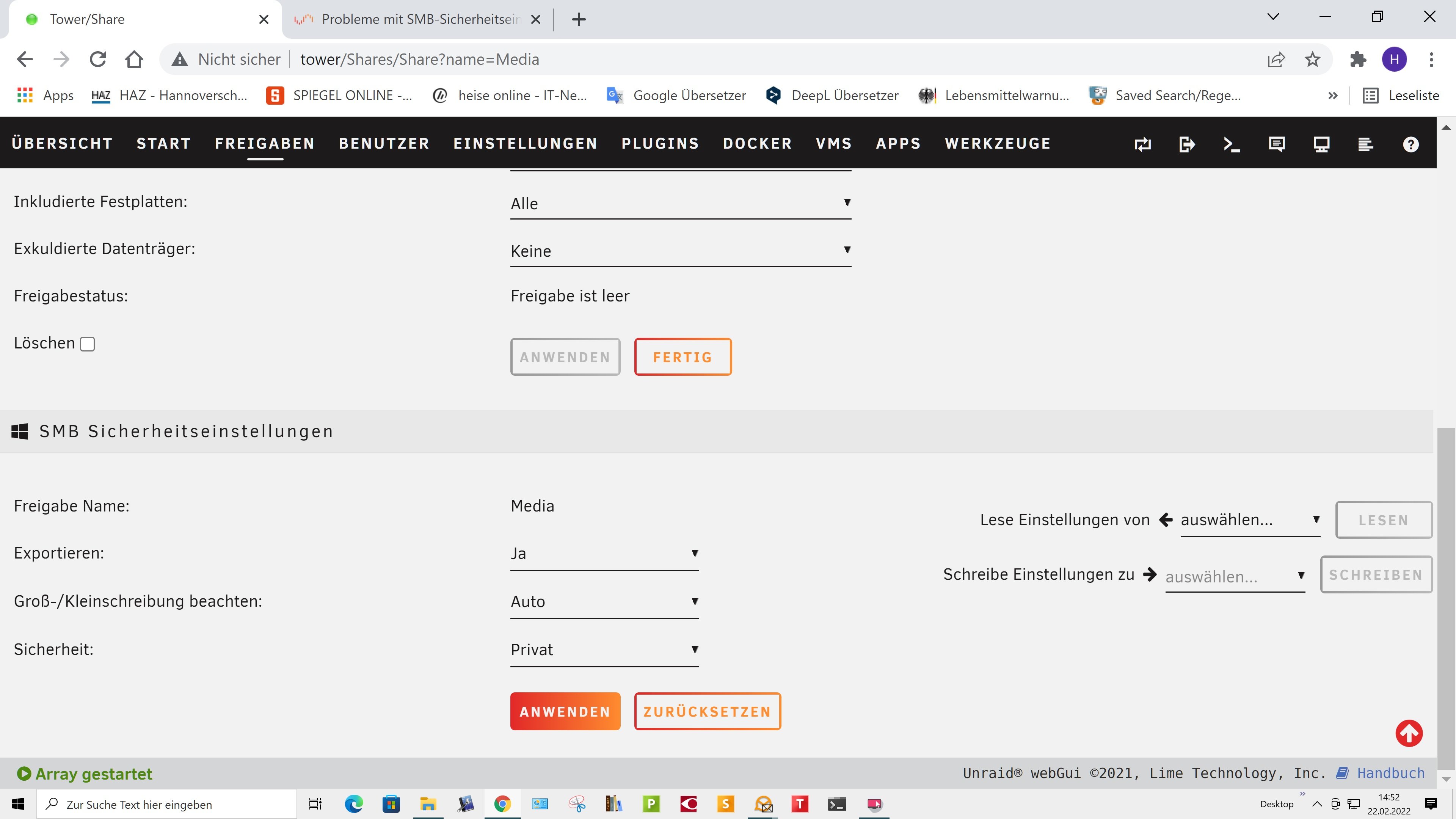

Z.B. die Einstellung "privat" wird nicht übernommen.
Wie ich es verstanden habe wird bei case-sensitive  bei Anfragen von Widows aus grundsätzlich nicht unterschieden.
User habe ich angelegt.
Anliegend ein Screenshot der Einstellungen vor apply (Voranwenden)
und einer nach apply (Nachanwenden)
...also *das* ist der Screenshot *nachdem* Du bei der Einstellung "Sicherheit = privat" auf "Anwenden" geklickt hast...willst Du das damit sagen?

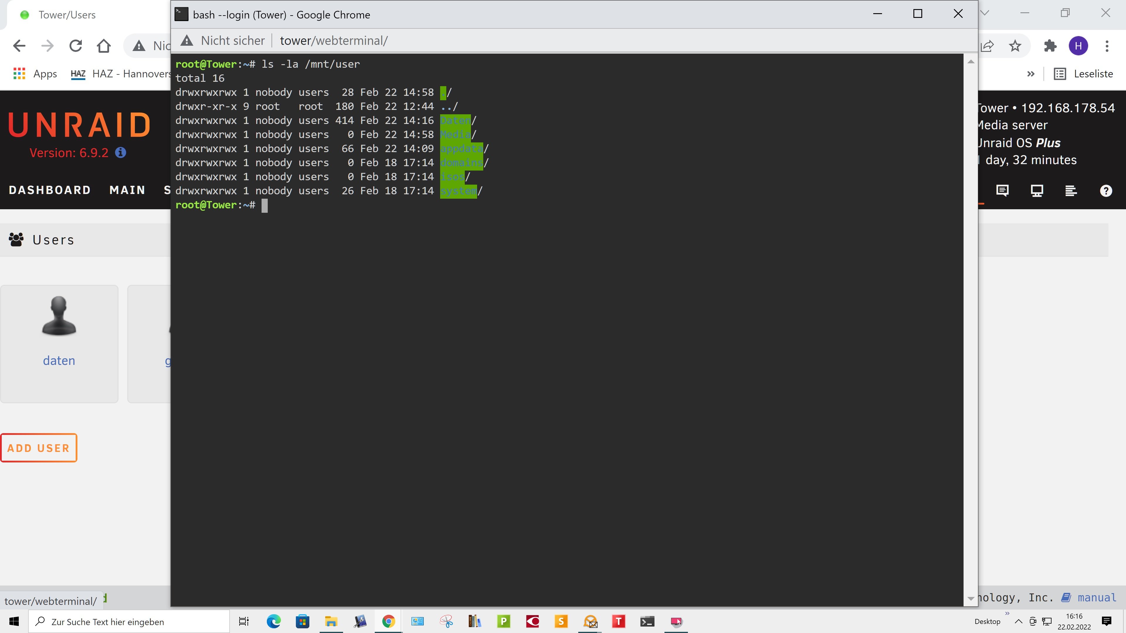

Dann bitte mach mal diese 4 Schritte:
  1. Terminal aufrufen (open rechts das ">_" Symbol anklicken.
  2. Im Terminal das hier eingeben: ls -la /mnt/user/  ...und das Ergebnis hier posten.
  3. *alle* Freigaben wieder löschen
  4. Schritt #2 wiederholen

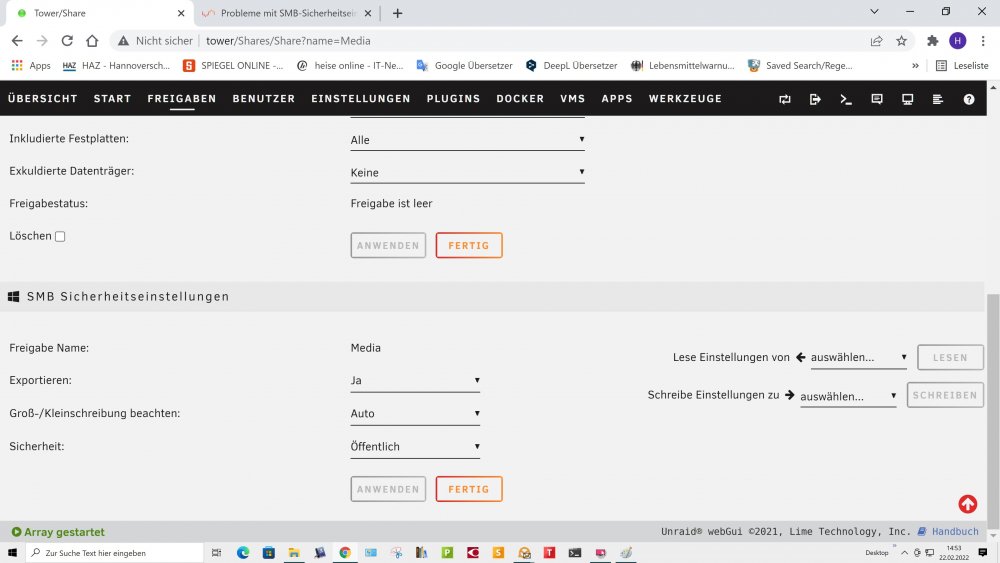

Vielen Dank für die Mühen, anl. der gewünschte Screenshot
Was passiert denn wenn du auf Anwenden klickst?
Wird die Seite neu geladen und werden die Benutzer unten frei geschaltet wie ich schon geschrieben hab bzw wie in meinem screenshot ersichtlich ist?
...ich denke, dann kommt der erste Screenshot, wie oben vom TE gezeigt (die Screenshots waren in der Reihenfolge vertauscht)...es wechselt zurück auf "öffentlich", statt "privat".
Genau.
Antwort auf Community Developer: Die Seite wird neu geladen und ie Sicherheitseinstellung der Freigabe ist wieder public.
