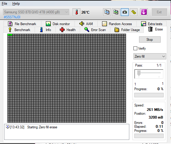

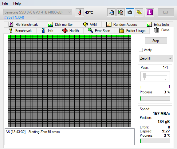

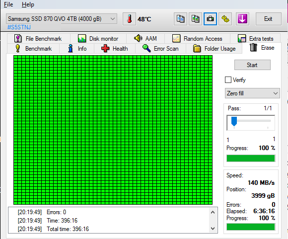

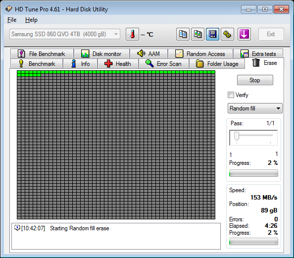

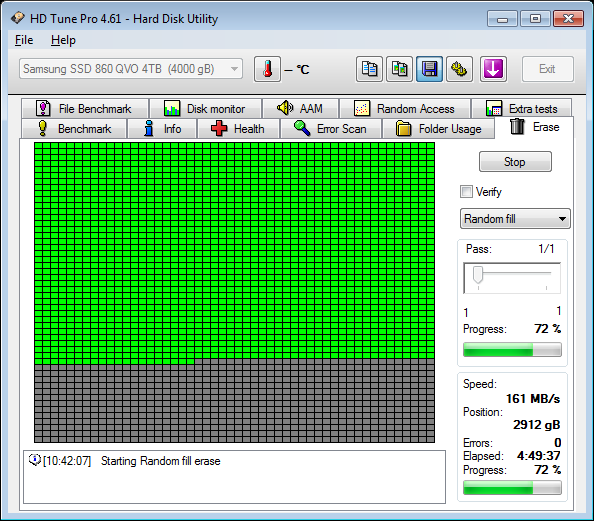

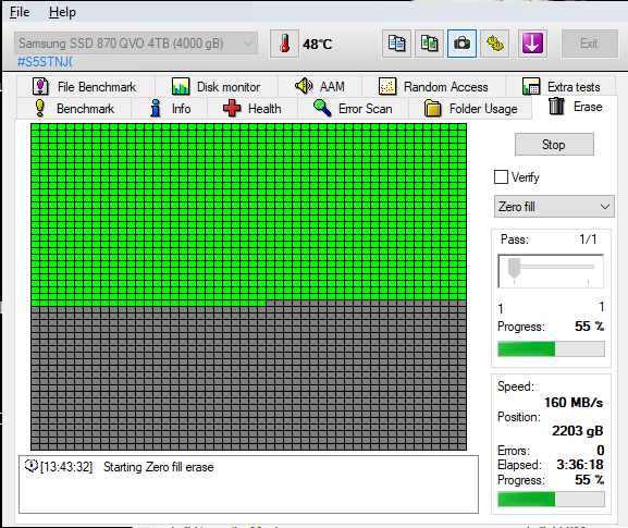

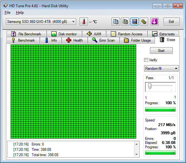

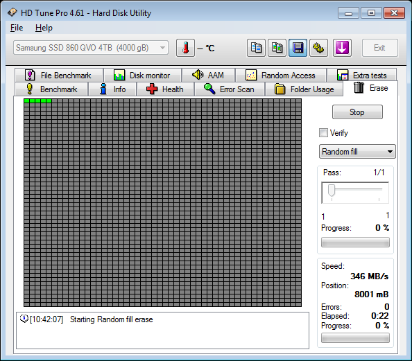

Meine Praktische Erfahrung mit einer 860 QVO und einer 870 QVO (jeweils 4TB):

Meien 870 QVO 4TB schafft da unter Windows so rund 280MByte/s beim realen Sektorlesen (kein künstlicher Benchmark). Meien 18TB schaffen das auch fast, aber eben auch nur sequentiell im Aussenbereich.
