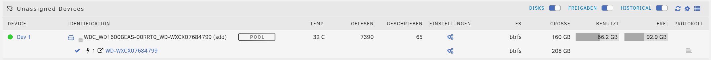

Hallo, ich bin sehr unerfahren in UNRaid, ich hoffe auch euer Verständnis.
Nutze mein UnRaid eigentlich nur als Netzwerkspeicher. Jetzt würde ich gerne auf einer Platte Windows 10 installieren, um dann gelegentlich direkt auf Windows 10 zu booten, außerhalb von UnRaid. Also, direkt von der HDD starten.
Dafür möchte ich eine Platte aus dem Unassigned Devices nutzen.
Hier hab ich aber auch hinzufügen geklickt, und bekomme das nicht wieder weg.
Hatte die HDD nicht über Krusaider gefunden, aber das lag natürlich nicht daran.
Ich habe mal ein Foto gemacht.

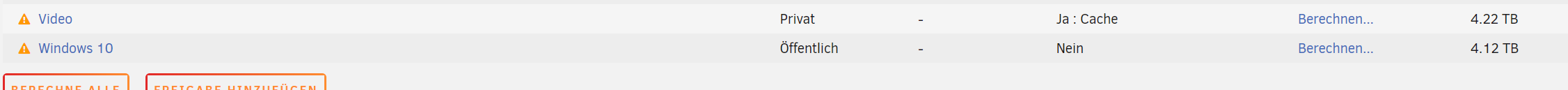

Jetzt sehe ich aber, dass auf dieser Festplatte auch die Ordner aus meinen Freigaben sind und es sind auch Dateien davon enthalten. Unter Freigaben habe ich dann ein oranges Dreieick.
Habe eigentlich ein Array mit Parität, dachte dann sind die unassigned Platten von den Freigaben unberührt.
Kann ich die gezeigte Platte einfach entfernen und da Windows 10 drauf installieren, oder was müsste ich beachten?

Danke, für die Antwort.
Ich hatte die Platte mal für die VM eingerichtet.
Die VM habe ich jetzt aber deinstalliert, da ich Win10 außerhalb von Unraid betreiben möchte.
Scheinbar hat es einfach gedauert, bis er die Platte leer gemacht hat.
Jetzt ist sie auch nicht mehr eingehängt.
Danke, für die Hilfe. Jetzt kann ich Windows installieren.
